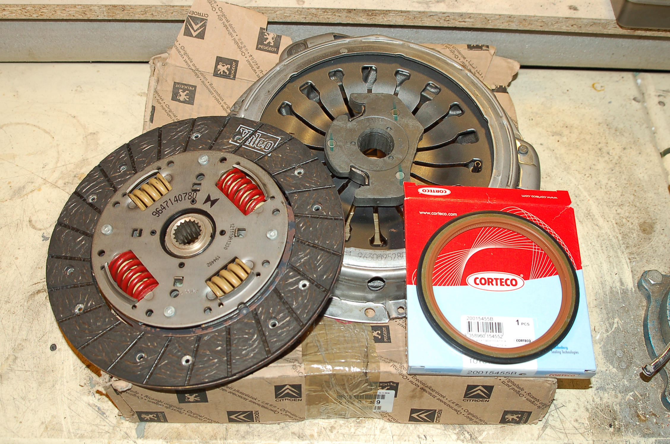

Poprzedniemu właścicielowi wymieniono sprzęgło, zamontowano wszędzie nowe śruby, zapewne narobiono się, bo naćkane wszystkiego w VTSie jest nieźle..i założono sprzęgło "firmy" HART
Po demontażu łożysko oporowe będące integralną częścią docisku pozostało mi niemalże w ręku, tak więc było to ostatnie tchnienie ostatniego gwizdka
