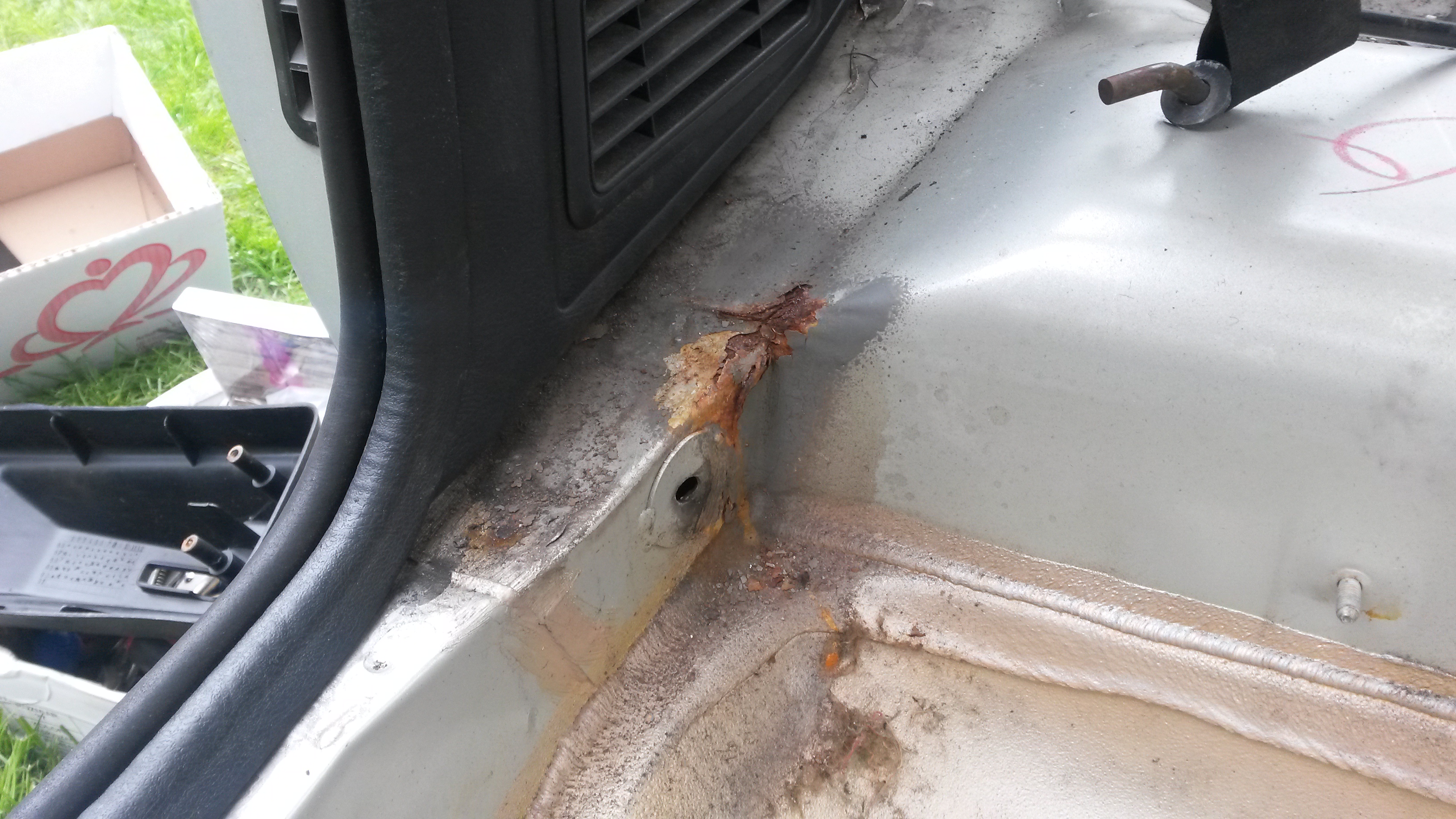

Re: Green (Zwariowałeś??? Po co Ci ten złom???)
No szlag mnie trafia przy takich niespodziankach z rana! Szyby tylne niby szczelne, na zamknięciu szybra dyndała jedna kropelka, ale gdzie by tyle naleciało i to tylko na jedną stronę, za kierowcę. Jedyne ślady, to krople wody na plastikowej krateczce w tylnym boczku. Dokąd ona prowadzi? Jakieś sugestie "Kovalsky"?
Kratka prowadzi do wnęki tylnego nadkola. Raczej nią się nie lało, bo musiał być mieć multum wody w zbiorniku. Stawiam, że przecieka szyba na uszczelce i po ściance boczka leciało
Na 99% uszczelka bocznej szyby. Mam to samo. Nie wiedziałem co i gdzie dopiero jak zdjął em plastiki to wyszło co i jak.
dżizas... moja wyobraźnia już widzi jak wygląda filc pod spodem.... już czuję ten smrodek..
jakby tak wznowili produkcję uszczelek tylnych szyb uchylnych to by zeszło pewnie na pniu /no jeśli by komplet kosztował do 100E
Ciekawe jak wygląda blacha za tym boczkiem?
kojot662 pisze:Na 99% uszczelka bocznej szyby. Mam to samo. Nie wiedziałem co i gdzie dopiero jak zdjął em plastiki to wyszło co i jak.
U mnie zboczku o dziwo było zajefajnie dobrze. Gorzej pod dywanikiem w rogu... i ale jak powiedział spec od blach : żaden problem, przyklepac uszczelkę i uszczelnić pastą i będzie na lata. obysimon3 pisze:Ciekawe jak wygląda blacha za tym boczkiem?
woocash, może i wznowią, skoro dział classic niektóre elementy zaczyna klepać
Do dodatkowego uszczelnienia polecam specjalną masę do uszczelek. Budżetowo to nawet boll
Tylko żaden silikon, bo ruda będzie chrupać
I to o silikonie chciałem usłyszeć !grzesiek309 pisze:woocash, może i wznowią, skoro dział classic niektóre elementy zaczyna klepać![]()
Do dodatkowego uszczelnienia polecam specjalną masę do uszczelek. Budżetowo to nawet bollTylko żaden silikon, bo ruda będzie chrupać
A czy ktoś próbował odwrócić proces kurczenia się uszczelek poprzez proces ich rozciągania
Nie wiem czy dobrym tropem idę, ale może choć na jakiś dłuższy czas załatwi to sprawę. Może ktoś ma jakiś patent
