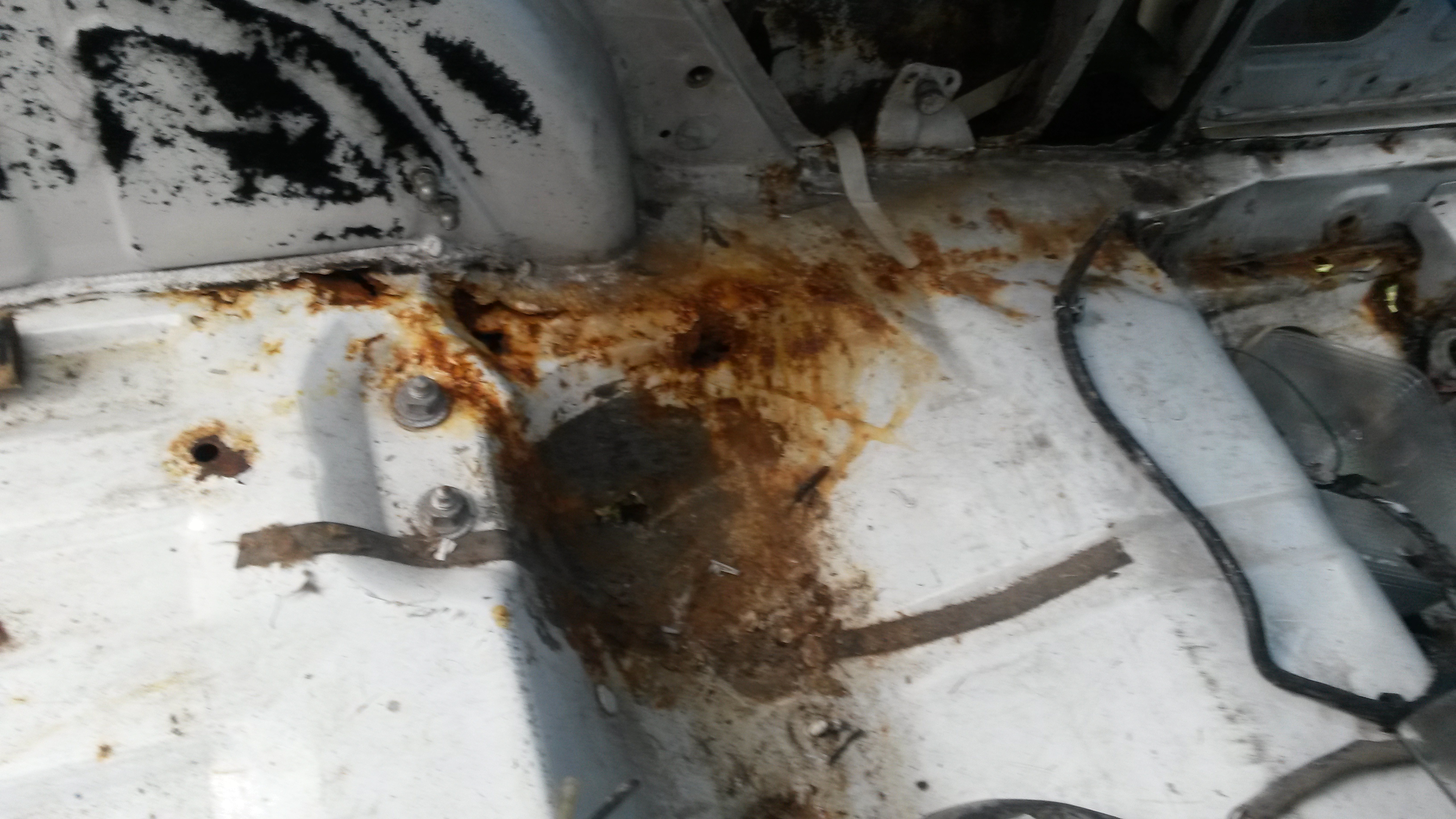

A to żeby unaocznić co się dzieje jak się nie dba i swojego pugawoocash pisze:w komorze silnika - pod lewarkiem, pod zbiorniczkiem spryskiwacza, podstawka aku
