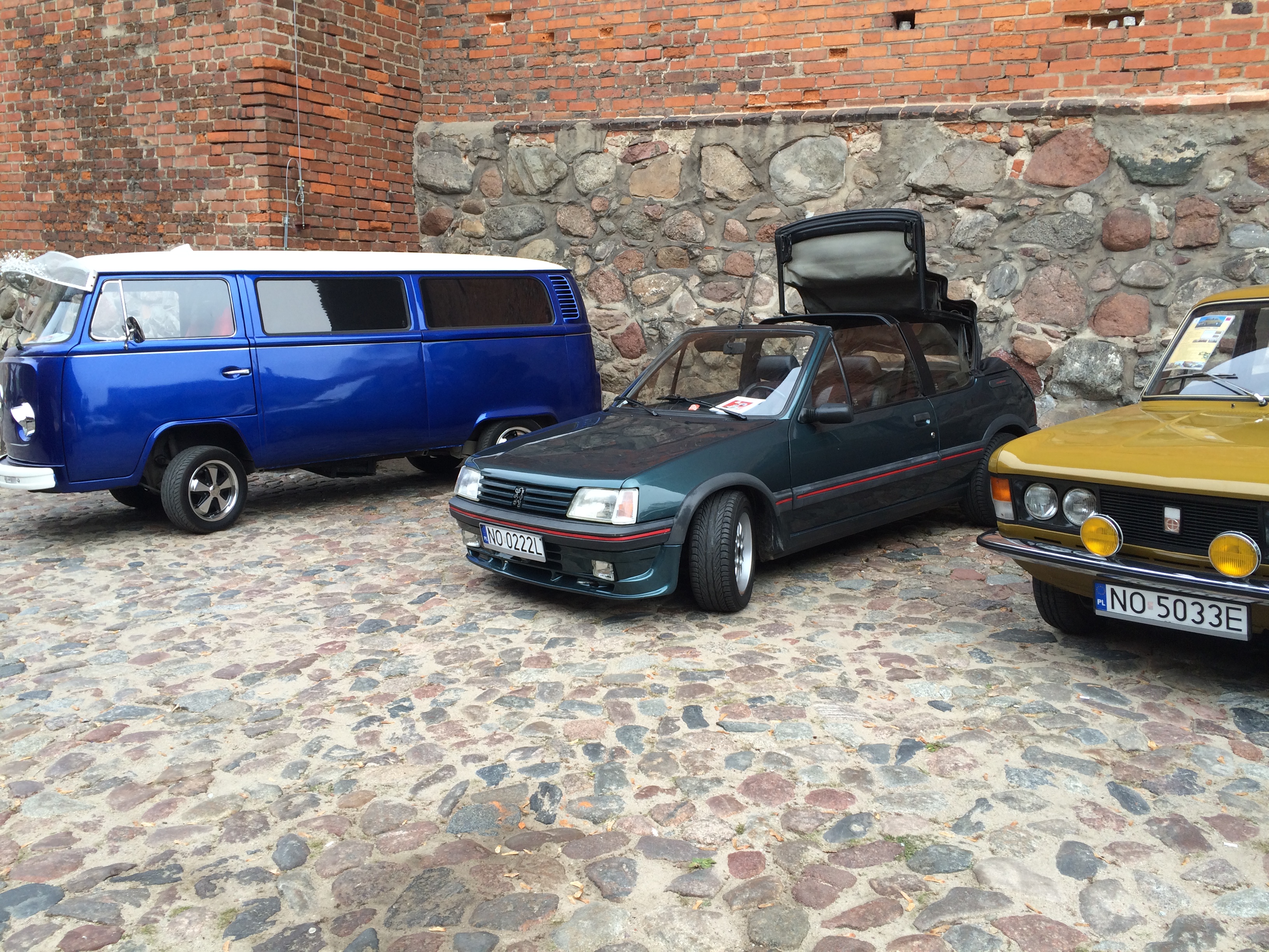

Gutek na zakończeniu sezonu Pięknych Klasyków Warmii i Mazur 2015 na starówce przy zamku gdzie mieszkał Mikołaj Kopernik.

Świetna sceneria dla tego typu imprezy, a 205 prezentuje się rewelacyjnie
