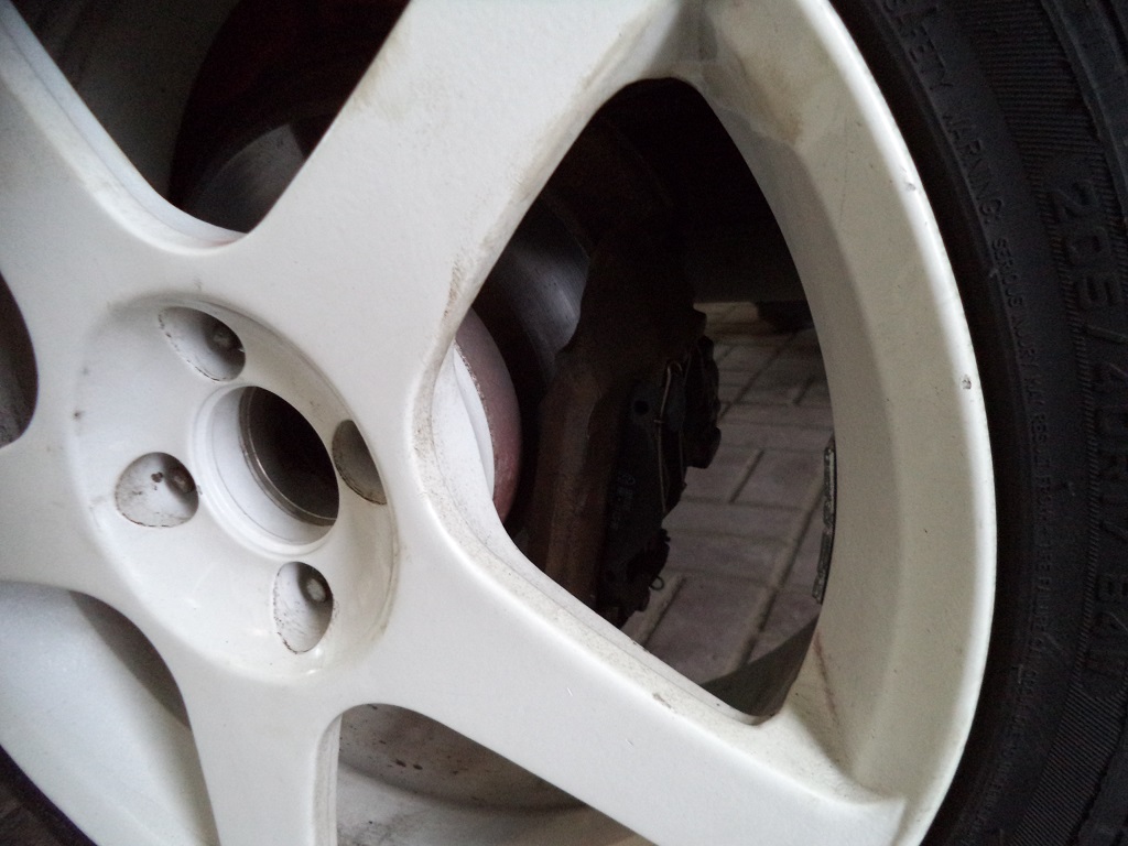

V6 dostało kolejną partię nowych części :)
Wymieniona została chłodnica wody, świece zapłonowe, przewody zapłonowe, uszczelka pod kolektorem dolotowym.
Żeby dostać się do świec w drugiej głowicy, trzeba zdemontować cały dolot, łącznie z kolektorem.
W następnej kolejności najprawdopodobniej będzie cewka.
Przy okazji felgi zostały potraktowane Tenzi Prix, w celu usunięcia zanieczyszczeń metalicznych.
Jak będzie chwila, to będzie większe mycie, ew. polerka, sprzątanie, zabezpieczanie wnętrza.
W przygotowaniu inny zestaw kół 8)
nowe świece, nowe przewody zapłonowe
nowa uszczelka pod kolektor dolotowy
nowa chłodnica już na miejscu
"krwawiąca" felga ;)

Nowe koła już założone 8)
Re: Peugeot 205 V6 - pierwszy w Polsce ;-)
Czekałem na te zdjęcia :twisted:
Jest piękny!
A jak tam sprawa przedniego zawieszenia? Modyfikowaliście coś? Bo z tego co pamiętam, to problemem była waga silnika i ciężko było dobrą sprężynę dobrać.
Brembo pod 15" ;] Jaka tam jest tarcza i czy jakiś dystans daliście?A ok, wyczytałem, że 283mm z 307 ;]
Teraz to mega sleeper jest 8) Jak się sprawuje XR01 na co dzień.
no i teraz mam zagwozdkę czy dawac 266 czy 283
