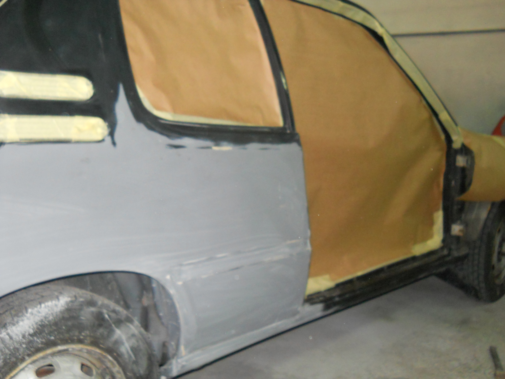

Lewe były skorodowane wiec są nowe. Były białe są czarne. Prawe zdjęte i tez rozebrane.Michal gti pisze:Drzwi prawe lakierowane bez rozbrajania?

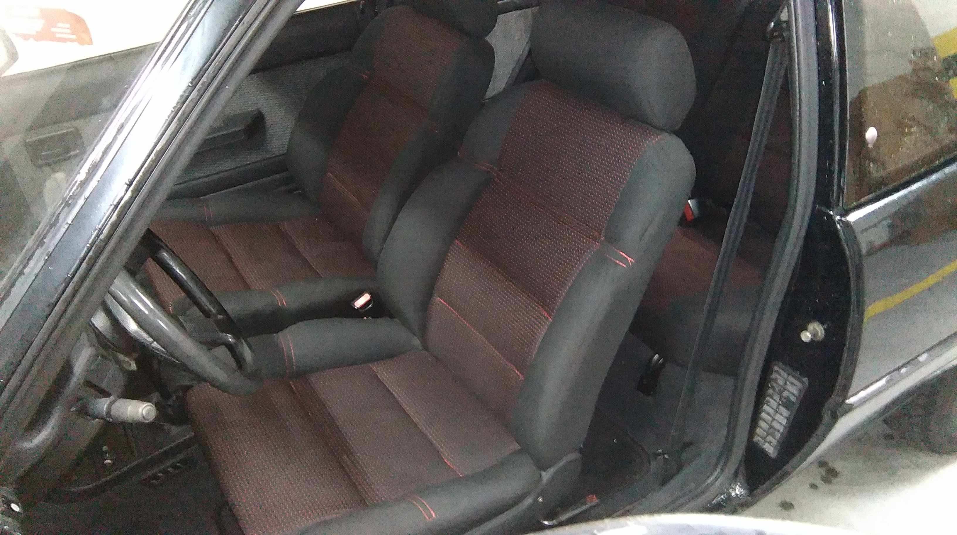

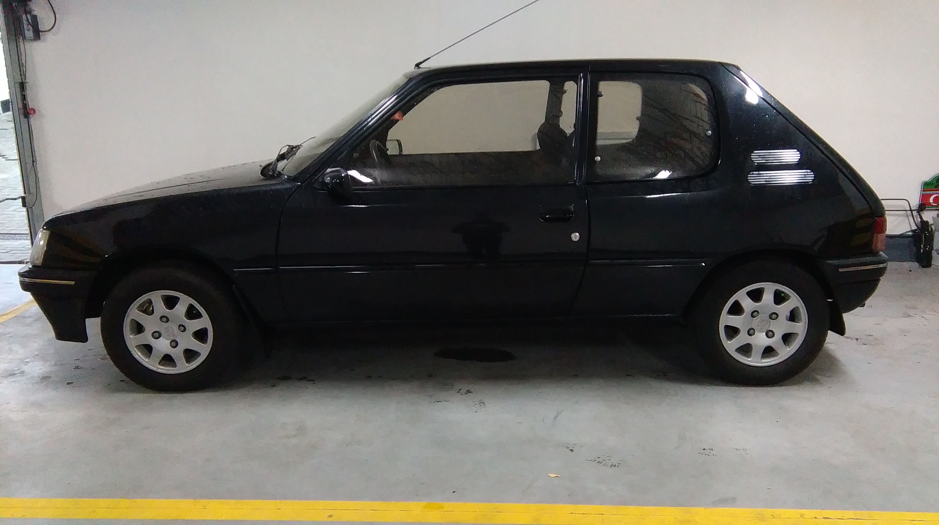

Re: 205 XS 1.4 1992 - CZARNY SPORT

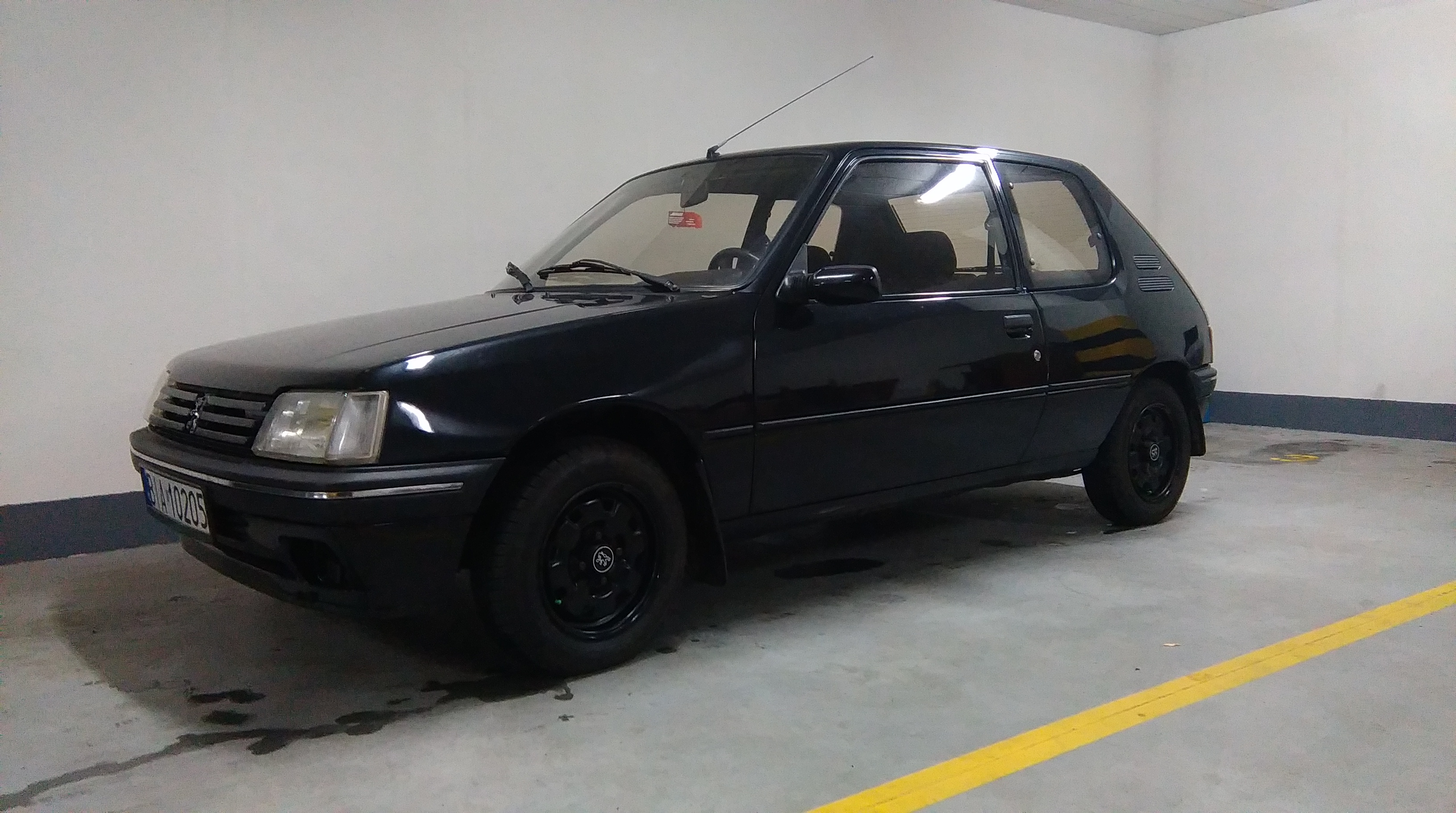

Wrzucam trochę aktualnych zdjęć tuż przed zmianą kół na zimowe i zaraz po zmianie.
Stan wnętrza jest tuż przed odkurzaniem bo się spieszyłam jak zwykle zresztą:P
Michał uszczelnił w XS mono-wtrysk i teraz zbiera się pięknie z pod każdych świateł.
Podobno brał powietrze na lewo.
Odzyskał moc i równe obroty.
Pięknie się prezentuje z nowym lakierem. Gratulacje
Fotele wyszly super, material wyglada jak ory, ogolnie bardzo mi sie podoba ten XS
Ilosc pracy, czasu i kasy w niego wlozonych widac golym okiem, ale przyczepie sie do dwoch rzeczy:
1. Halogeny powinny byc na swoim miejscu
2. Fotele jak dla mnie troche gryza sie z boczkami
- Vroobell205
- Posty: 389
Dzięki Sobek auto jest co prawda wymagające ale daje radość z jazdy. Staramy się o nie dbać.gonzo pisze:Pięknie się prezentuje z nowym lakierem. Gratulacje
Halogeny powędrowały do regeneracji, a co do boczków to już w gestii Pauliny. Wiesz chcieliśmy głównie ponaprawiać stare ale wyszło tak, że bardziej opłacało się zrobić nowe. Stąd też nie do końca pasujące zgranie. Ale pewnie z czasem i to się zmieniFilipczak pisze:Fotele wyszly super, material wyglada jak ory, ogolnie bardzo mi sie podoba ten XSIlosc pracy, czasu i kasy w niego wlozonych widac golym okiem, ale przyczepie sie do dwoch rzeczy:
Dzięki za miłe słowa.
Fotele fajne. Moim zdaniem chlapacze psują trochę efekt
