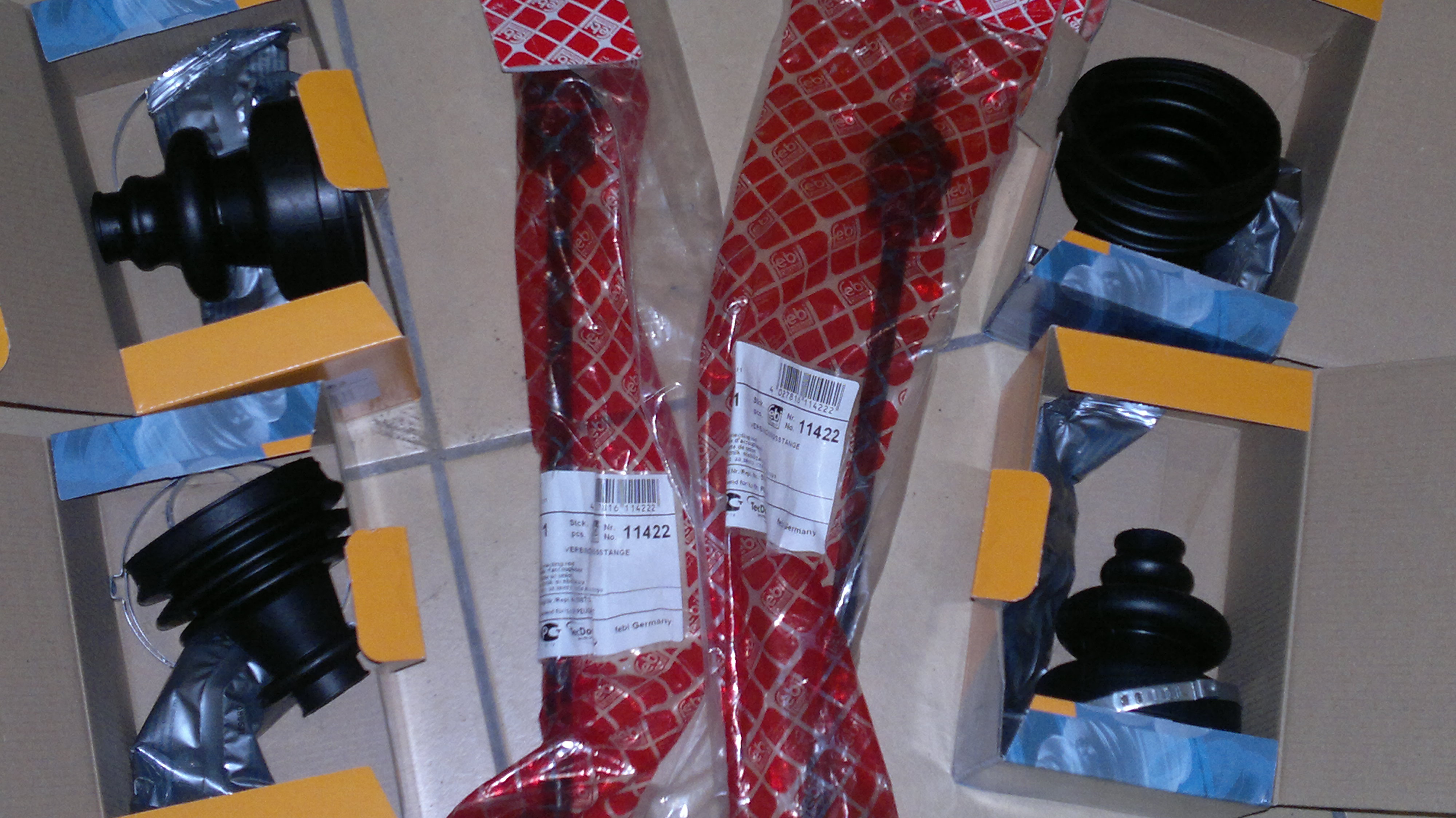

Żeby nie było że tak nic się nie dzieje, to aktualnie auto stoi u mechanika. Wymiana wahaczy, gumowych osłon przegubów i łączników stabilizatora. Dziś 07XII prawdopodobnie auto odbiorę i zobaczę jak majster się sprawił.
Niestety dopiero jutro auto do odbioru, przyczyna to opóźnienie w dostawie części do wymiany

Oferta ofertą, a o puga trza dbać
Wymiana gum na półosiach,wahaczy i drążków stabilizatora pociągnęły za sobą wymianę łożysk w obu kołach. Zdaje się, jak wszystko stało na wyrobionych częściach to się tak poukładało w możliwy do jazdy sposób i przez lata dopasowało się do istniejących luzów. Po zamontowaniu zakupionych części, łożyska zaczęły niemiłosiernie wyć, więc wyleciały natychmiast, i zamontowano nowe. Ustawiona została zbieżność i auto zaczęło cicho się przemieszczać. Dziś zrobiłem nim 180 km jeżdżąc trochę po Śląsku. Muszę jeszcze sprawdzić czy nie ma luzów na przekładni lub w kolumnie kierowniczej, bo delikatnie znosi go w prawo przy dodawaniu gazu
Za parę dni ponowny wjazd na kanał i sprawdzenie co tam trzeba zrobić żeby było dobrze. Dzisiaj udało mi się pozyskać ładną nie wyciętą półkę w kolorze pasującym do wnętrza która bez zwłoki zastąpiła obecną z głośnikami
