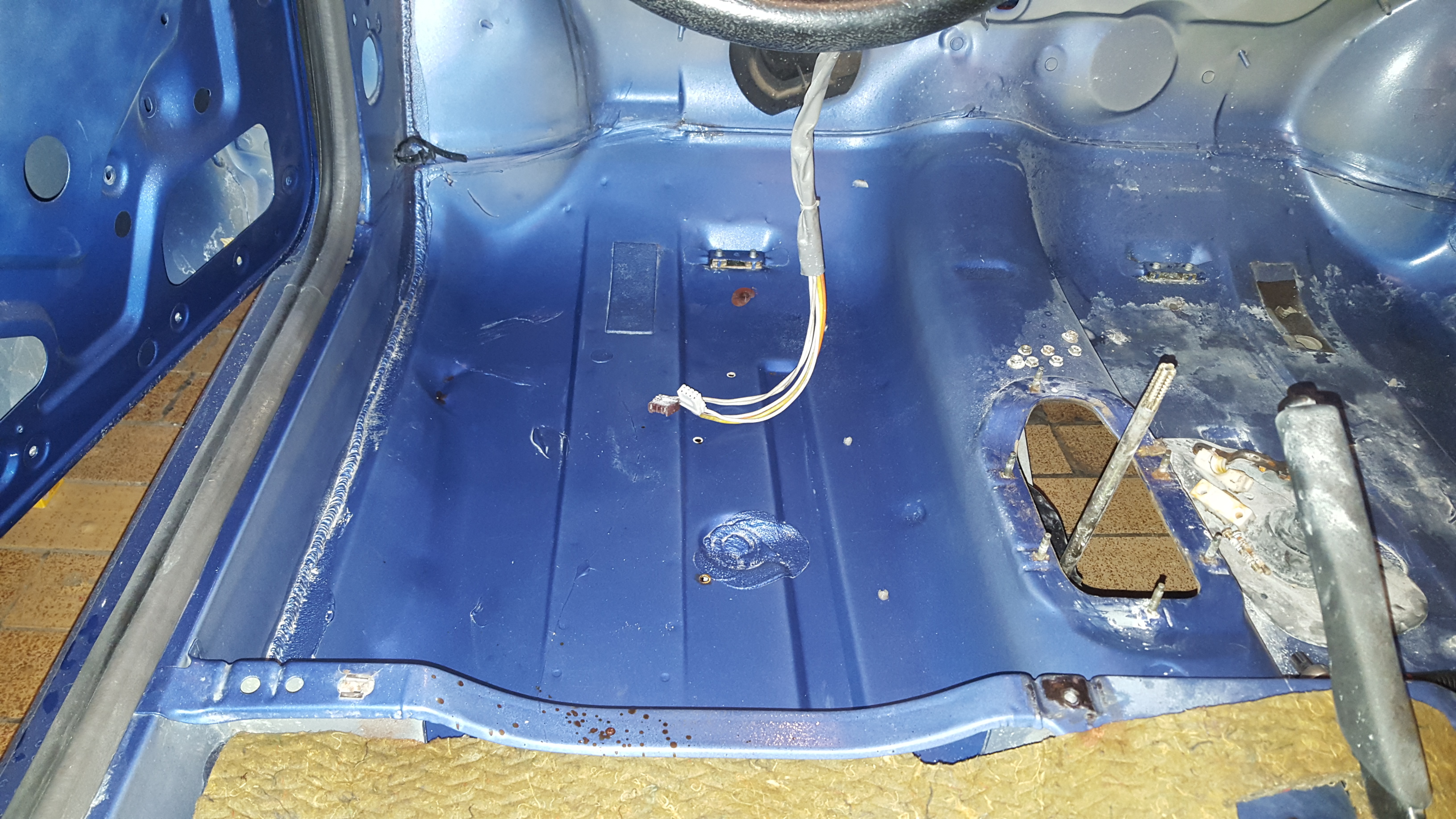

Troszku mozolnie mi to idzie aczkolwiek brak kasy skazuje mnie tylko i wyłącznie na przymiarki i czyszczenie :/. Ma ktoś patent na wyciągnięcie pasów ? bo moje sie za głęboko schowały i nie chcą wyleźć

Dzisiaj udało się zdemontować całe przednie zawieszenie
Jak i zdobyć parę części

Koniecznie wyczysc te rdze od spodu kielicha i zakonserwuj
Pomalowalbym tez rozporke kielichow na czarno, bo ten srebrny nie bedzie raczej pasowac do niczego. Nie moge sie juz doczekac koncowego efektu, trzymam kciuki

Jeśli problem jest nadal aktualny, to najprostszym rozwiązaniem będzie zamontowanie mechanizmu pasów na chwilę w jego właściwym miejscu - on blokuje się w każdym inny kącie niż ten, pod którym jest zamontowany w aucie. Oczywiście, można szukać go na wyczucie, ale to strata czasu, lepiej przymierzyć do mocowania w budzie i musi puścić, tak właśnie działafila1223 pisze:Ma ktoś patent na wyciągnięcie pasów ? bo moje sie za głęboko schowały i nie chcą wyleźć

Chyba, że poszło aż tak przerażająco daleko, że nie wróci - wtedy trzeba wypchnąć te kołki od strony mniejszej obudowy i zwolnić blokadę (kulka w plastiku), wyciągnąć pas najlepiej do końca, zablokować - założyć blokadę i kołki.

Dziekować przetestuje w praniu nastepnym razem
