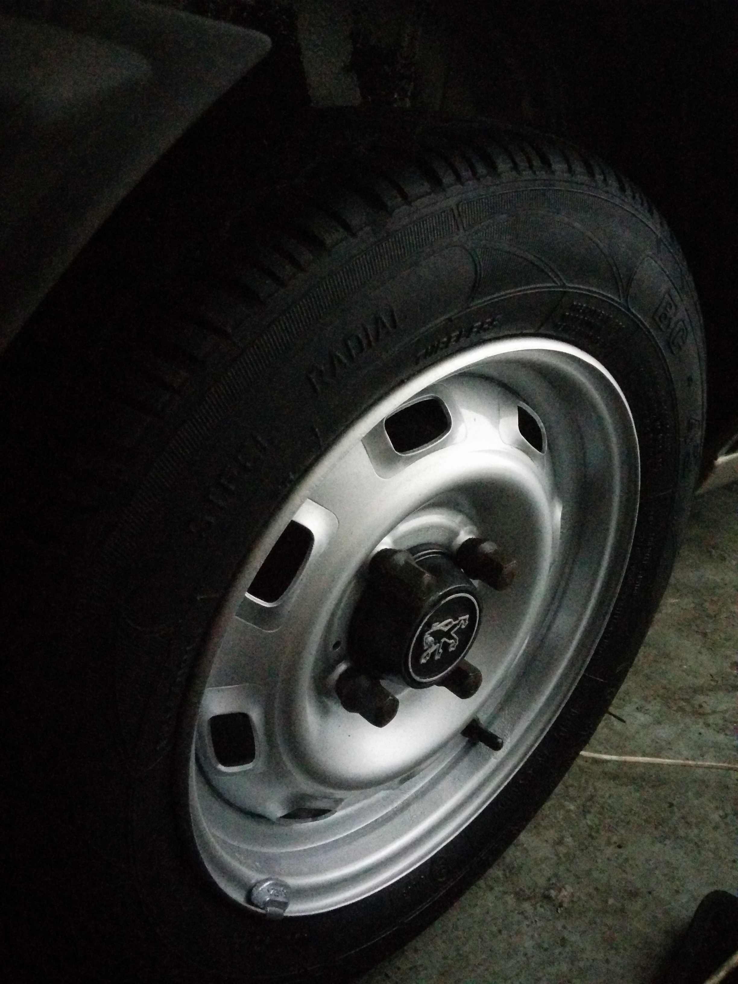

Peugeot 205 gr 1.4 leżak 1984 r. 18000 km:)
Re: Peugeot 205 gr 1.4 leżak 1984 r. 18000 km:)
Jest letnie obuwie...
