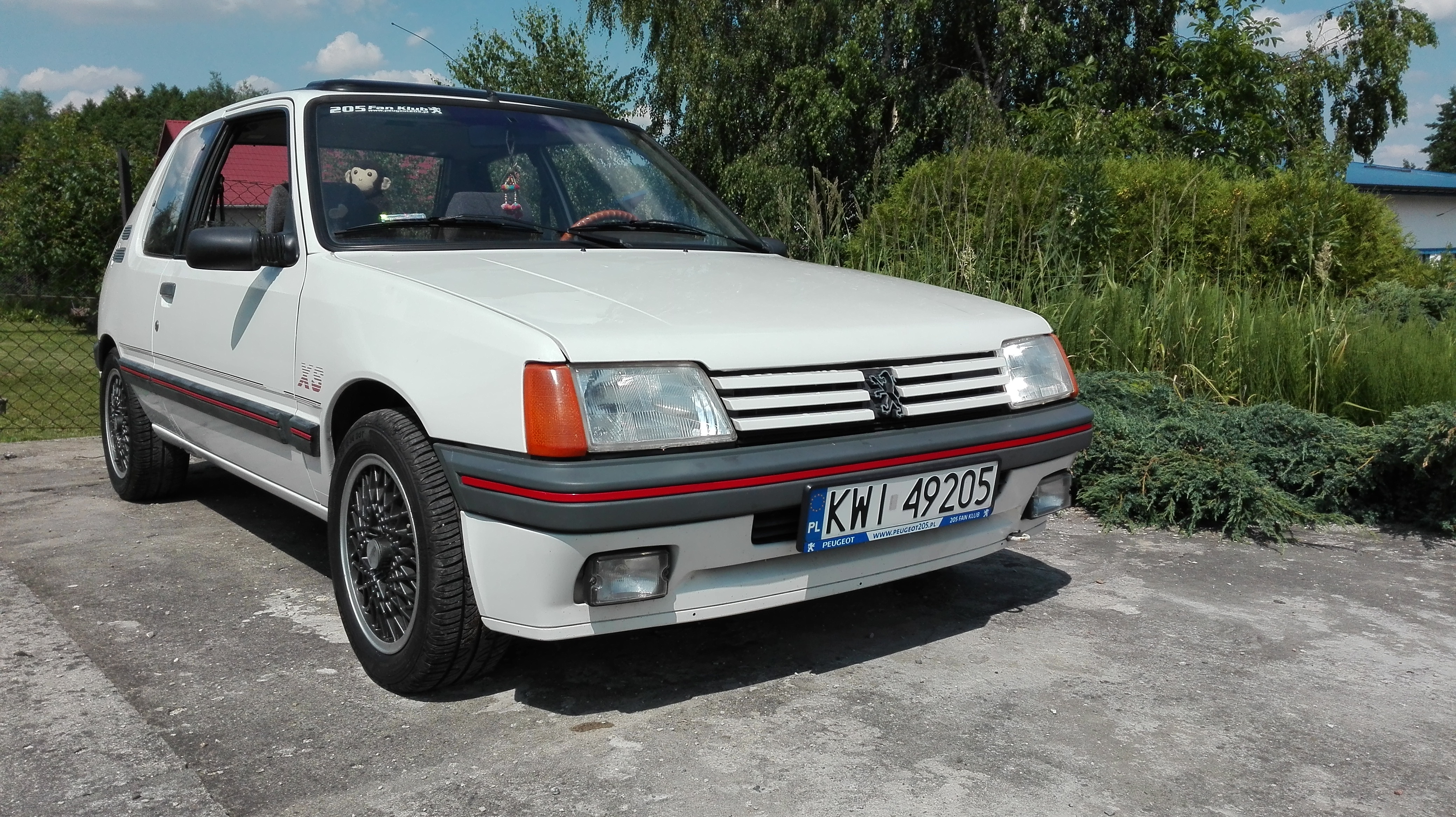

Super wyglada na tych kolach! Jakie opony w koncu kupiles?

Zdecydowanie lepiej niż na SL'ach :)

Opony Semperit 185/55.
I owszem na tych felgach nie wygląda jak traktor :D

Wygląda świetnie na tej feldze. Zmiana na duży plus!
Pokaż jeszcze rzeźbę bieżnika. To koło ma 6 cali, czy 5.5 szerokości? :)

Koła mają 6 cali. Opony nowe ale z 2008 roku. Budżet przemówił na ich korzyść.
