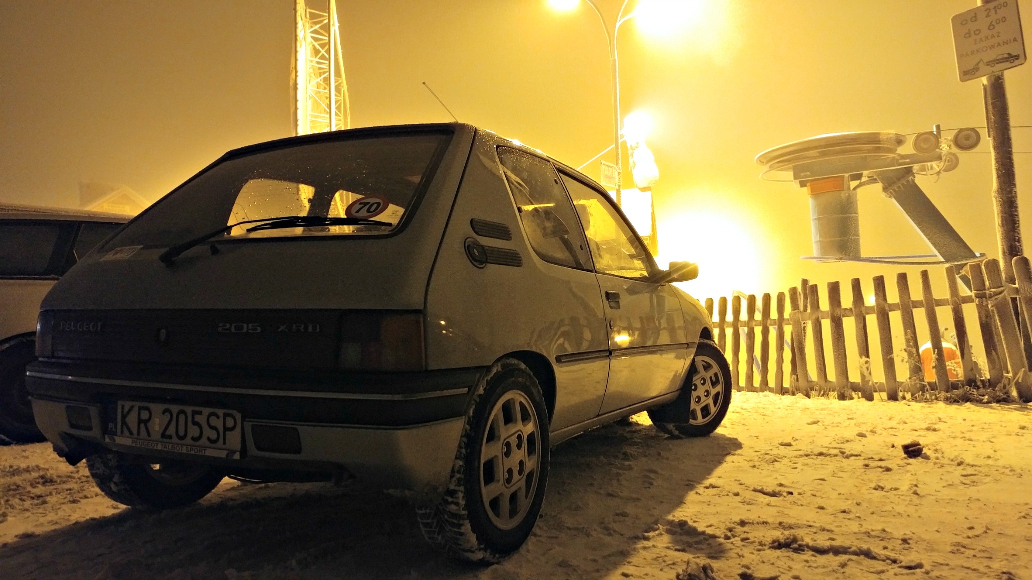

Od ostatniego wpisu przybyło prawie 3000 kilometrów. Staruszek mimo drobnych problemów nadal jest jednak nie do zatrzymania. Turla się bez względu na pogodę, okoliczności, frakcję rządzącą, czy co tam jeszcze może być. Dlatego dla ułatwienia turlania, na zimę przygotowałem mu świeży setup felgi+opony.
Opona to Continental ContiWinterContact TS800 w rozmiarze 175/65 14. Bardzo fajny bieżnik z lamelami w kształcie plastra miodu. Miękka mieszanka, ale trzyma lepiej, niż moje wszystkie poprzednie zimówki na tym aucie.
Co do felgi, to wybrałem mało popularne rozwiązanie i być może odszedłem trochę od oryginału, ale nie od stylu/epoki.
Jeszcze wiosną udało mi się kupić za niewielkie pieniądze aluminiowe felgi z Peugeota 305 GTX. 5.5x14, ET25. Geometryczny wzór z płaskim rotorem. Elegancja, ale też trochę na sportowo, bo w końcu GTX to była najbardziej usportowiona wersja tego małego sedana.
Felgi w złym stanie nie były, ale dzięki uprzejmości Alimantado po piaskowaniu zostały pomalowane proszkowo. Są z 1987 roku i uważam, że do XRD z tego samego roku dopasowały się całkiem nieźle. Dzięki też dla Filipczaka za pomoc logistyczną w ogarnięciu felg po malowaniu i wyważeniu (w końcu nieprzelotówki) Rozpisałem się, ale naprawdę cieszą mnie zabawy takimi smaczkami. Mam nadzieję, że wam się spodoba setup. Wrzucam parę zdjęć z przygotowań, beskidzkiego minitripa i śnieżnych wojaży lodołamaczem
