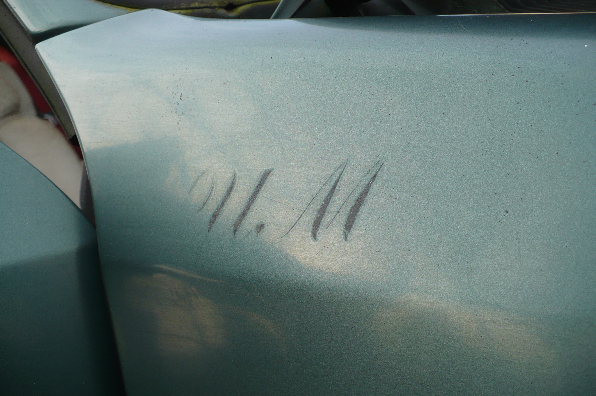

Pod koniec marca na forum zgłosiła się tajemnicza Joanna z propozycją ratowania Rolanda Garrosa rocznik 1991. Jak każdy początkujący forumowicz napotkała na problemy z prezentowaniem zdjęć, co przy sprzedaży auta jest sprawą kluczową. W pierwszych dniach zainteresowanie było spore, z czasem zaczynało słabnąć mimo, że zdjęcia się pojawiły. Żal mi się zrobiło Garrosa, nawiązałem kontakt z Joanną i mailu zastrzegłem, że kupię go (jako dawcę części do moich 2 Garrosów), ale dopiero wtedy gdy już nie będzie odzewu od innych forumowiczów. Szybko okazało się, że zostałem jedynym chętnym na zakup tego auta. W ten sposób wczoraj 14 kwietnia zostałem posiadaczem trzeciego Garrosa. Dzisiaj miała miejsce gruntowna sesja fotograficzna dokumentująca stan nowego zakupu. Oto kilka z nich.

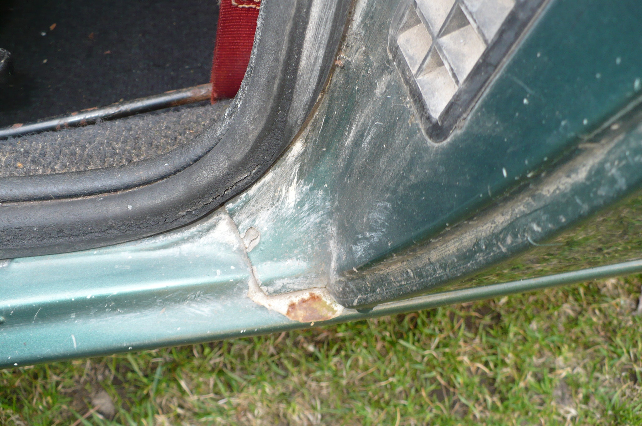

Na razie poznaję Rolanda.
Po pierwszym przeglądzie stwierdziłem, że stan techniczny i wizualny auta nie zachwyca.
Plusy to: silnik, który nie dymi, dobra skrzynia, katalizator, niezniszczona deska rozdzielcza, szyberdach z działającą uszczelką, prawe drzwi bez rdzy oraz oryginalne alusy w bardzo dobrym stanie.

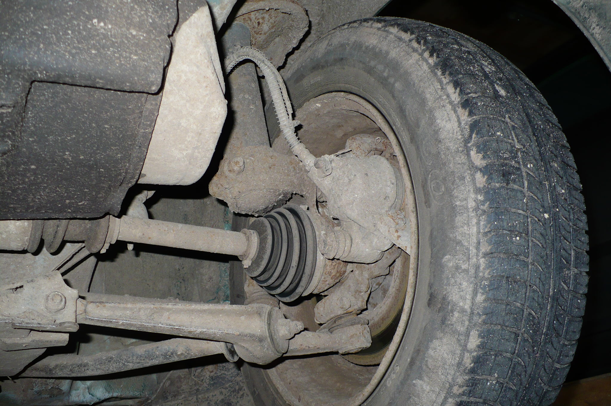

Lista minusów jest znacznie większa: zatarta belka, lewe drzwi zardzewiałe od dołu, dziura za tylnymi siedzeniami, zniszczony fotel kierowcy, łuszczący się lakier na masce i klapie oraz cieknące i niesprawne hamulce.

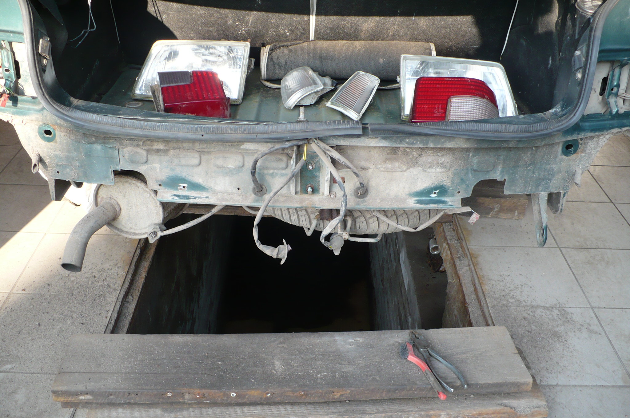

Dzięki Rafał za chęć pomocy. Na razie jestem na etapie rozbiórki puga. Najważniejszym elementem, który zadecyduje o dalszych losach Rolanda będzie stan podłogi pod wykładziną. Jeszcze nie czas na ewentualne kompletowanie części. W razie czego na pewno się odezwę. Dzisiaj działałem na tyłach, wymontowałem lampy i zdjąłem zderzak. Nie było łatwo ale poszło. Nie jest źle. Z ciekawostek to dziwne działanie przełącznika od świateł. Nie działa na zasadzie obrotu wokół własnej osi, ale unosi się do góry. Pierwszy raz spotkałem się z taką wersją.
Re: Roland Garros z inicjałami UM
To jak chodzą kierunkowskazy, skoro światła góra-dół? W jakim stanie ma zderzaki? Tylny chyba w rogu niestety pęknięty i otarty?

Zderzak niestety wgnieciony i pęknięty od góry.Szkoda bo zielony. Manetka w czasie przełączania świateł (obracania jej) zmienia swoje położenie od dołu do góry (ok 30stopni).

Prace rozpoznawcze trwają. Prawy okular w porządku, lewy posiada w dwóch miejscach ogniska rdzy- krawędź podłużnicy i dziurę w nadkolu. Po rozebraniu boczków widok pozytywny. Nie wiem tylko czy te otwory powinny być przelotowe czy zatkane masą uszczelniającą?
