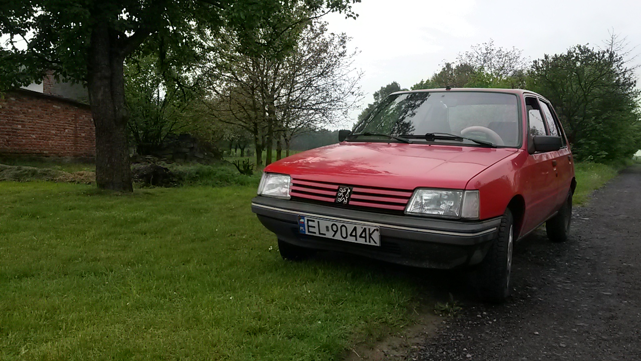

Zdjęcie wykonane 2 lata temu. Jak widać prawa strona już wcześniej miała przygodę.
Pierwsze pokonane kilometry za kierownicą.
Korzystanie z zimowej pogody, zanim posypią solą.
