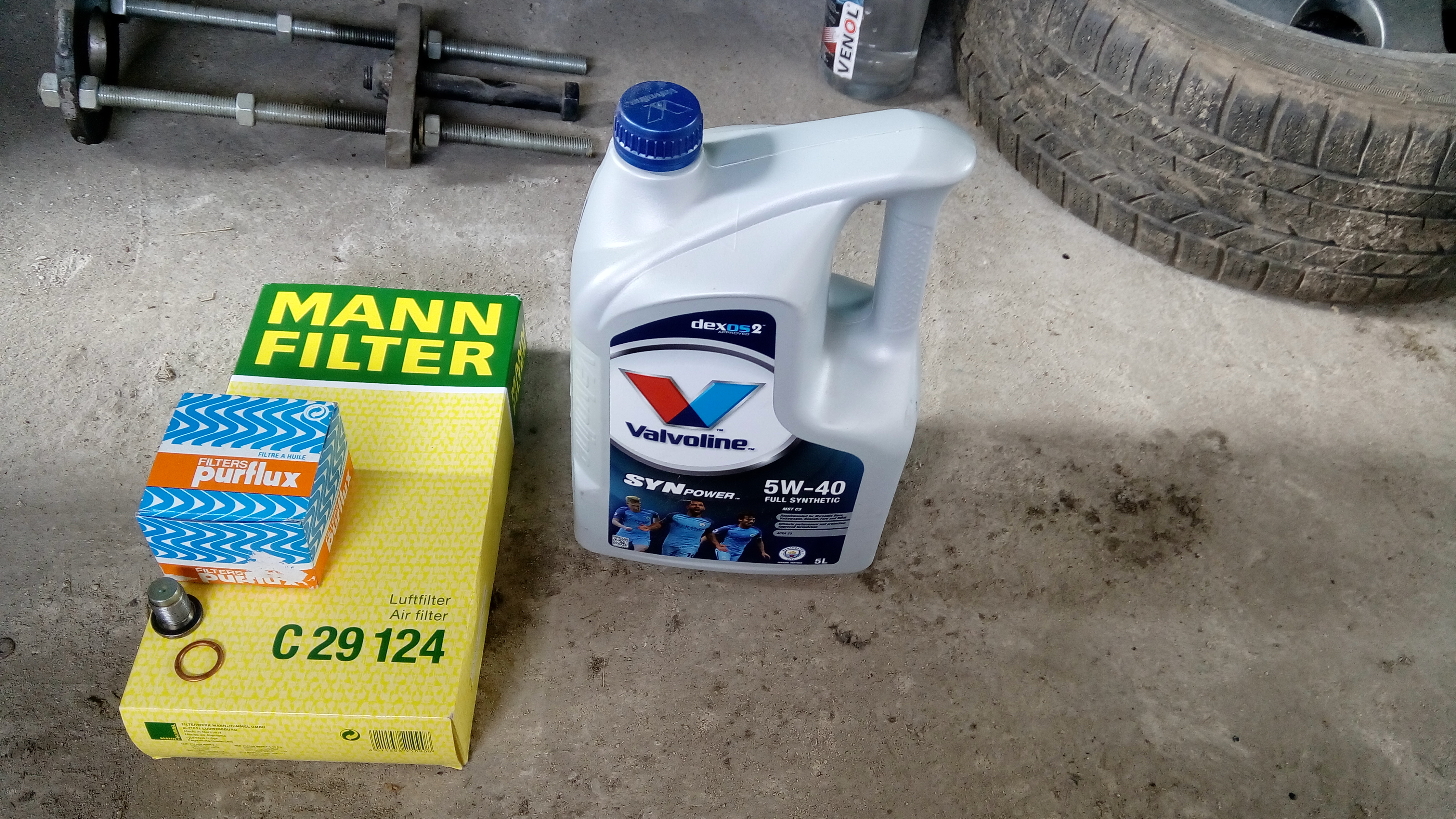

Mała zmiana w wyborze środka smarnego na Valvoline bo za X-cleana chcą nierozsądne pieniążki.
Filtr powietrza tym razem wymieniony na Manna ale tu popełniłem błąd w wyborze. W porównaniu do ricambi czy nawet filtrona do szajs. Juz champion wyglada lepiej. Ze względu na czas potrzebny do jego wymiany, cena niższa o 5zeta nie rekompensuje wrażenia taniości.
Auto umówione w warsztacie na wymiane gum przedniego stabilizatora ale z mechanikami jest jak z NFZ. Trzeba uzbroić się w cierpliwość. Przesmarowałem też górne wahacze.

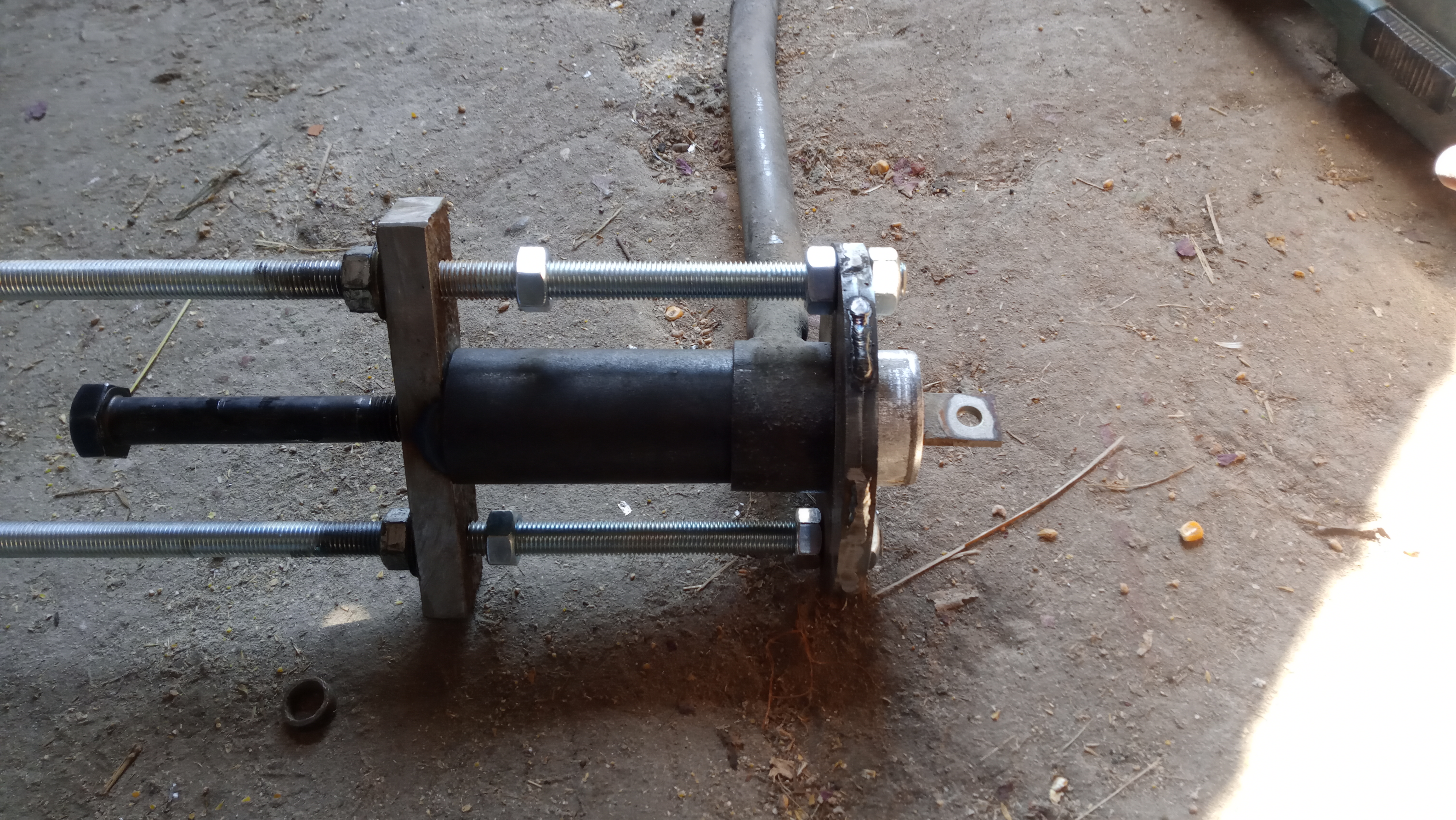

Guma przedniego stabilizatora, oryginał jak widać. Aby wymienić trzeba, choć niektórzy twierdzą, że nie trzeba opuścić sanki pod silnikiem. Mocowania fabrycznie zgrzewane z dwóch części. Ale to akurat nie sprawiło problemów mechanikowi.
No to "zabieramy się" za wymiane poprzecznych wahaczy na tylnej osi.

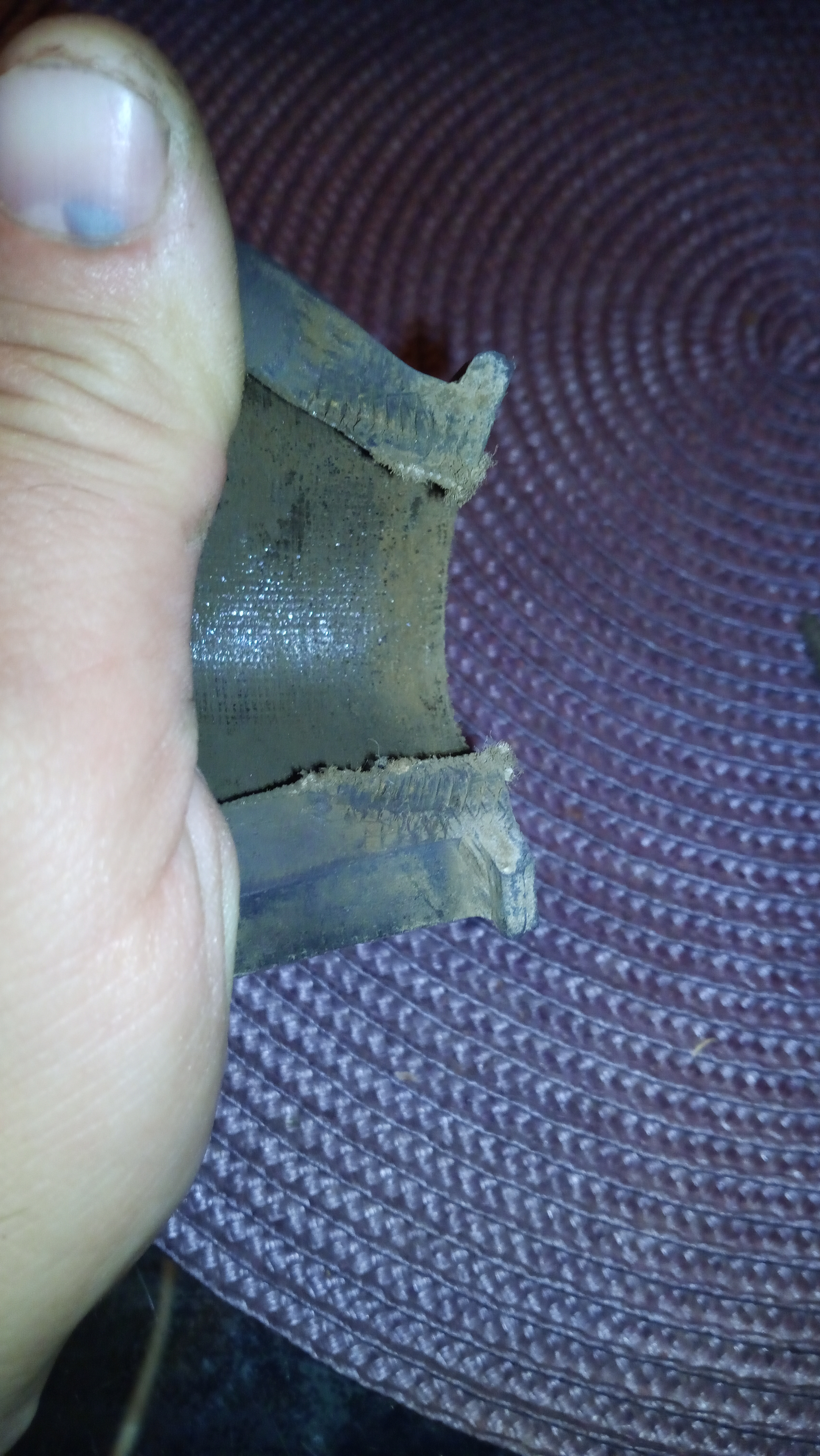

Tuleje to smietnik, obecność herbu potwierdzono. Śruby regulacyjne zbieżności scaliły się z tulejkami. Trzeba wycinać i tu juz nie słuchałem zbyt uważnie mechanika bo wspominał, że był problem z wycięciem z belki na "aucie". Czy wyciągali belkę z auta nie wiem. Wiem tylko, że nabyłem najdroższe śruby jakie kiedykolwiek kupiłem. W sensie rozmiar do ceny bo nawet M20x200 Kl10.9 do pewnego projektu to był pikuś.
W praniu wyszła jeszcze wyrwana dolna poduszka silnika, która rozwaliła dodatkowo tuleje w drążku reakcyjnym.
Słowa mechanika nie nadają się do publikacji.

Powtórka z rozrywki trzeba ciąć. W hurtowniach śruby nie ma, zostaje wizyta w aso. A tam po vinie burdel jak w peugeocie. Biorę co mają, dostaję wymiary kolejnej śruby i udaję się na szrot. Hm, stację demontażu, słowo "szrot" brzmi tak obelżywie. Tam dostaje zamiennik nówki z aso i udaje sie do Mechanika, a tam juz walczą z popiskującą rolka na alternatorze.
Pewnie kogoś zastanowi sens kupowiania jednej śruby w aso a drugiej w stacji demontażu ale tu słowo klucz to "zadupie" i brak czasu na internety.

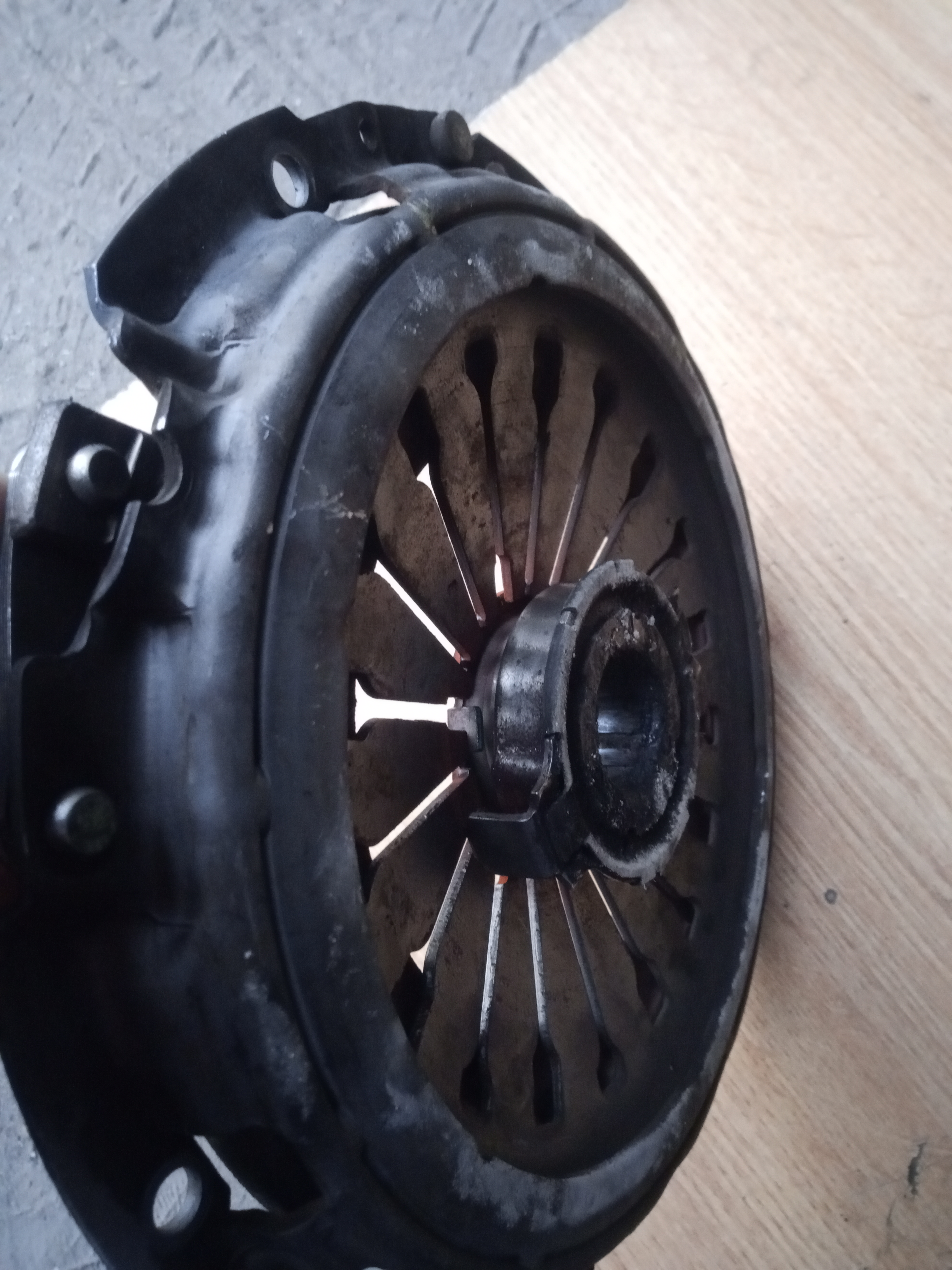

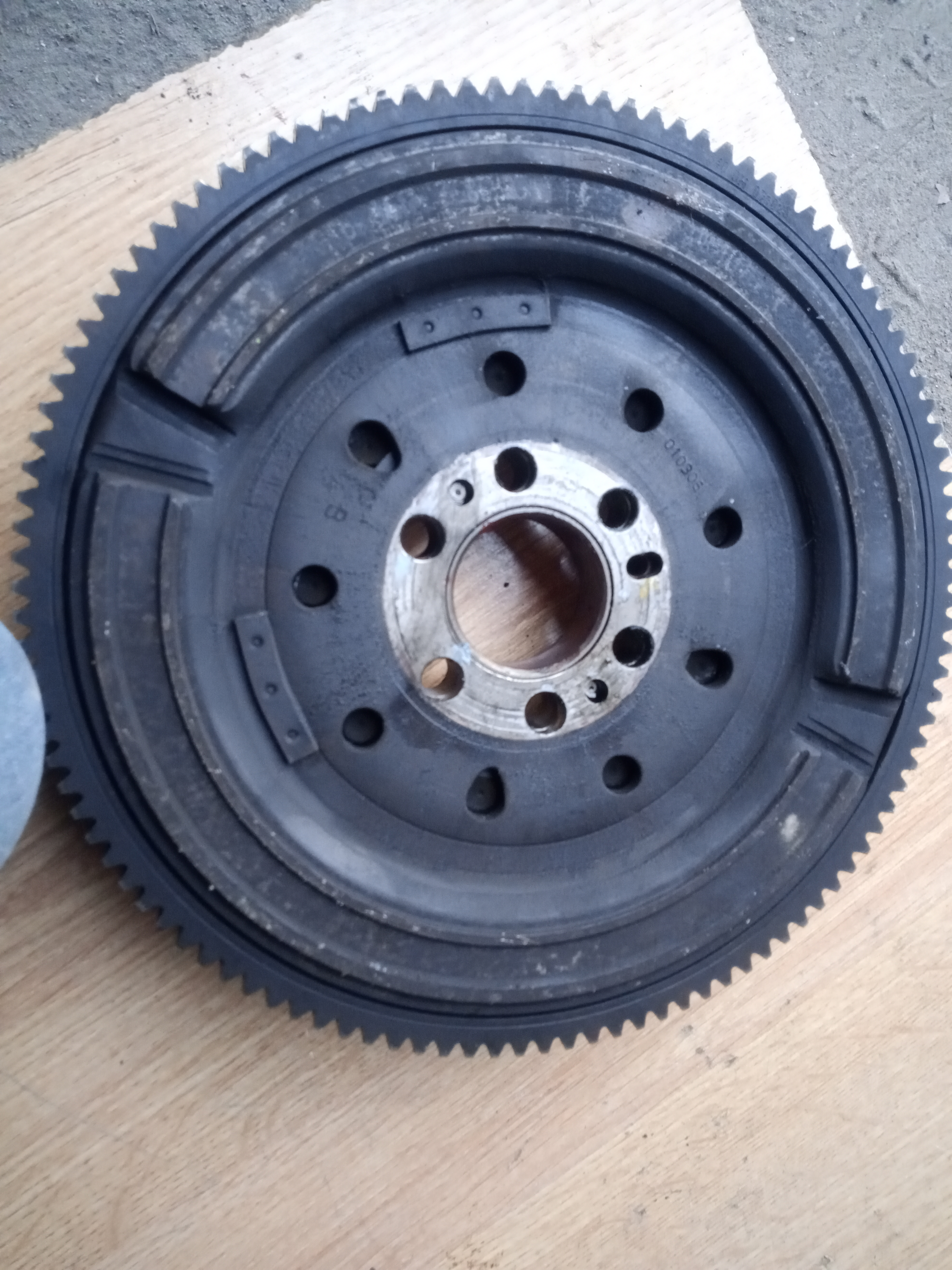

W ostatnim czasie auto trafiło do mechanika na wymianę sprzęgła. Temat przewijał się od ponad roku gdy poraz pierwszy zaczęło się lekko ślizgać w trybie pełnego ognia, po czym wszystko wróciło do normy. Nawrót choroby nastąpił w czerwcu i tym razem samo nie przeszło. Prawdopodobnie zawinił docisk, tarcz sprzęgłowa wyglądała całkiem dobrze ale swoje mógł dorzucić jeszcze cieknący uszczelniacz wału.
Całość wymieniana, tak jak w oryginale, na Valeo łącznie z kołem dwumasowym. Stare koło luzów na panewce nie miało ale padły sprężyny. Dodatkowo jeszcze wymienione osłony przegubów.
