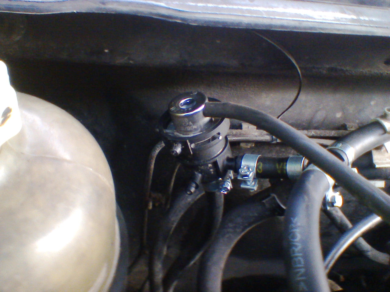

Wczoraj CytoLew został ostatecznie odpowietrzony i zamontowałem regulator ciśnienia. Zrobiłem porządek w komorze silnika, kable są już w wiązkach. Auto odpala, ale po nocnym postoju paliwo się cofa i trzeba dłużej kręcić rozrusznikiem, żeby odpalił. Problemem jest to, że po przekręceniu zapłonu pompa paliwa włącza się na 30 sek. co nie pozwala na wciągnięcie właściwej ilości paliwa. Paliwo cofa się do zbiornika i żeby to wyeliminować muszę zamontować zaworek zaraz za wyjściem z pompy paliwa. Kolejnym brakiem jest brak wskazań obrotomierza. Saxo i Pug różnią się sposobem podawania sygnału. Podobno można podłączyć sygnał od cewki zapłonowej. Może ktoś wie jak to zrobić?? Drugim nie działającym wskaźnikiem jest wskaźnik temperatury silnika. Chyba będę musiał go wymienić na 1 pinowy z 205-ki i spiąć z pominięciem Ecu, prosto na licznik, muszę jedynie obadać, czy jego sygnały są istotne dla działania silnika. W poniedziałek spawanie wydechu i jeździmy!
