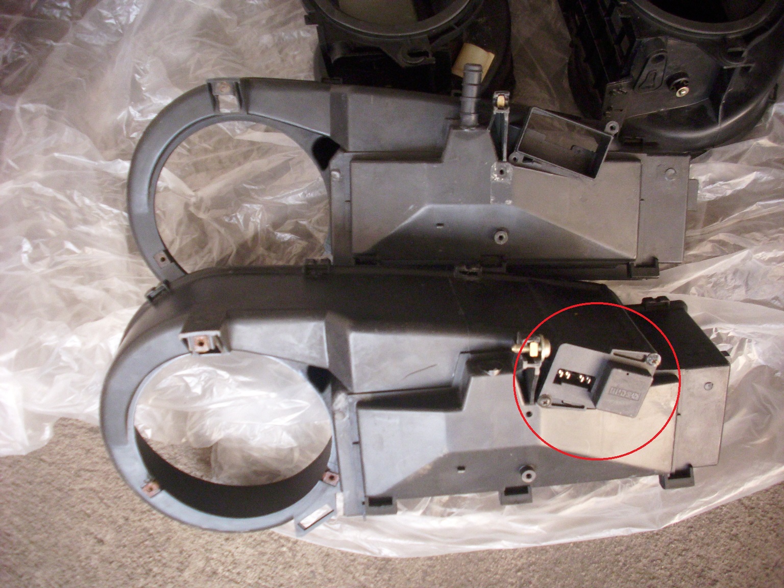

WItam kolegów po zimowej przerwie. Postanowiłem rozruszac mojego peugocika po zimie. Zabrałem się za naprawe regulacji nawiewu, ponieważ wentylator pracuje na maxa po właczeniu zapłonu.
WYjąłem wentylator i rozebrałem konsole i czesc deski rodzielczej ( przy okazji skleję pękniecia i wymienie popalone żłarłwki podświetlenia licznika i regulacji nawiewu.
Prosze o pomoc ... poniewaz nie znalazłem nigdzie tyrystora odpowiadajacego za regulację prędkości nawiewu :).
Przy wentylatorze go nie ma. tak samo przy regulacji pokrętłami. WIązka od płytki regulacji nawiewu idzie pod deskę rozdzielczą za licznikiem.
Pytanie czy rozbierac cała deskę rodzielczą ? :( czy jest on gdzies indziej ???
Będę wdzieczy na podpowiedź.

Od dolu w obudowie nagrzewnicy. Musisz siegnac od str nog pasazera.

Dzięki, poszperam tam, bo jakoś mi nie wpadla w oko :( .
Gdyby ktoś miał jakiegoś linka do rysunku lub zdjęcie umiejscowienia tej nagrzewnicy ? .

helterskelter
Posty: 188
Lokalizacja: WP
Re: Forever 1.1 Wrocław
Post autor: helterskelter » 01 kwie pn, 2019 7:31 pm
Pozdrawiam

Dzięki wielkie, no teraz to wiem gdzie szukać :) to ta obudowa od której odkręciłem wentylator nawiewu :).

Nawiew zrobiony już dawno :) - wymieniony tyrystor, ale nie miałem czasu dopisać. Tak samo wymieniony olej i filtr w silniku - jeszcze w lecie.
