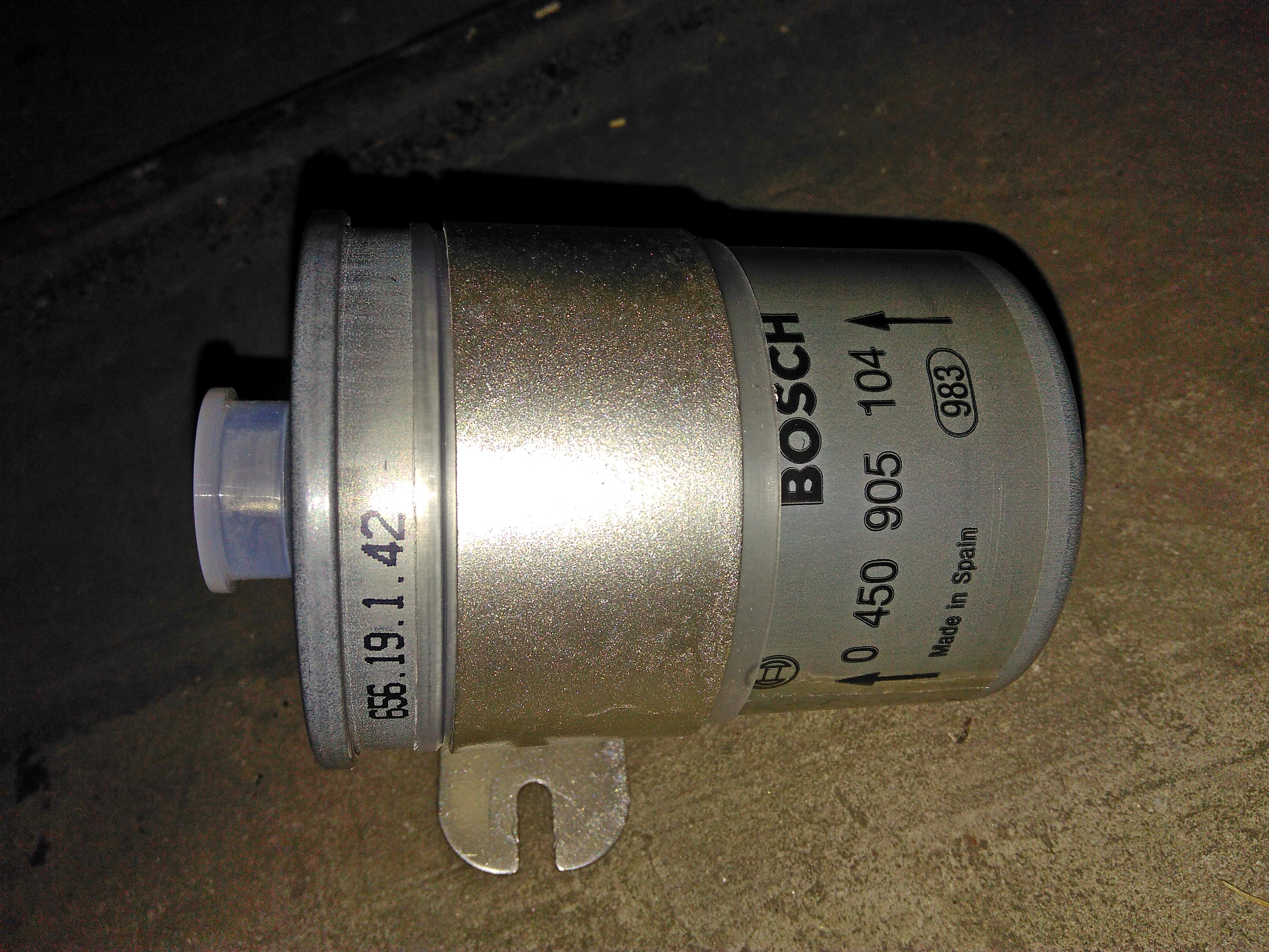

Kolejnym etapem prac była wymiana starego filtra paliwa.
Przy okazji odświeżyłem obejmę mocującą ów filr i wymieniłem mosiężne pierścienie uszczelniające na złączkach przewodów paliwowych.

Z filtra wylałem masę brudu, benzyna poleciała z dolnego otworu...czarna 8)7
Zatem kolejny mały krok ku wyjechaniu z garażu :P

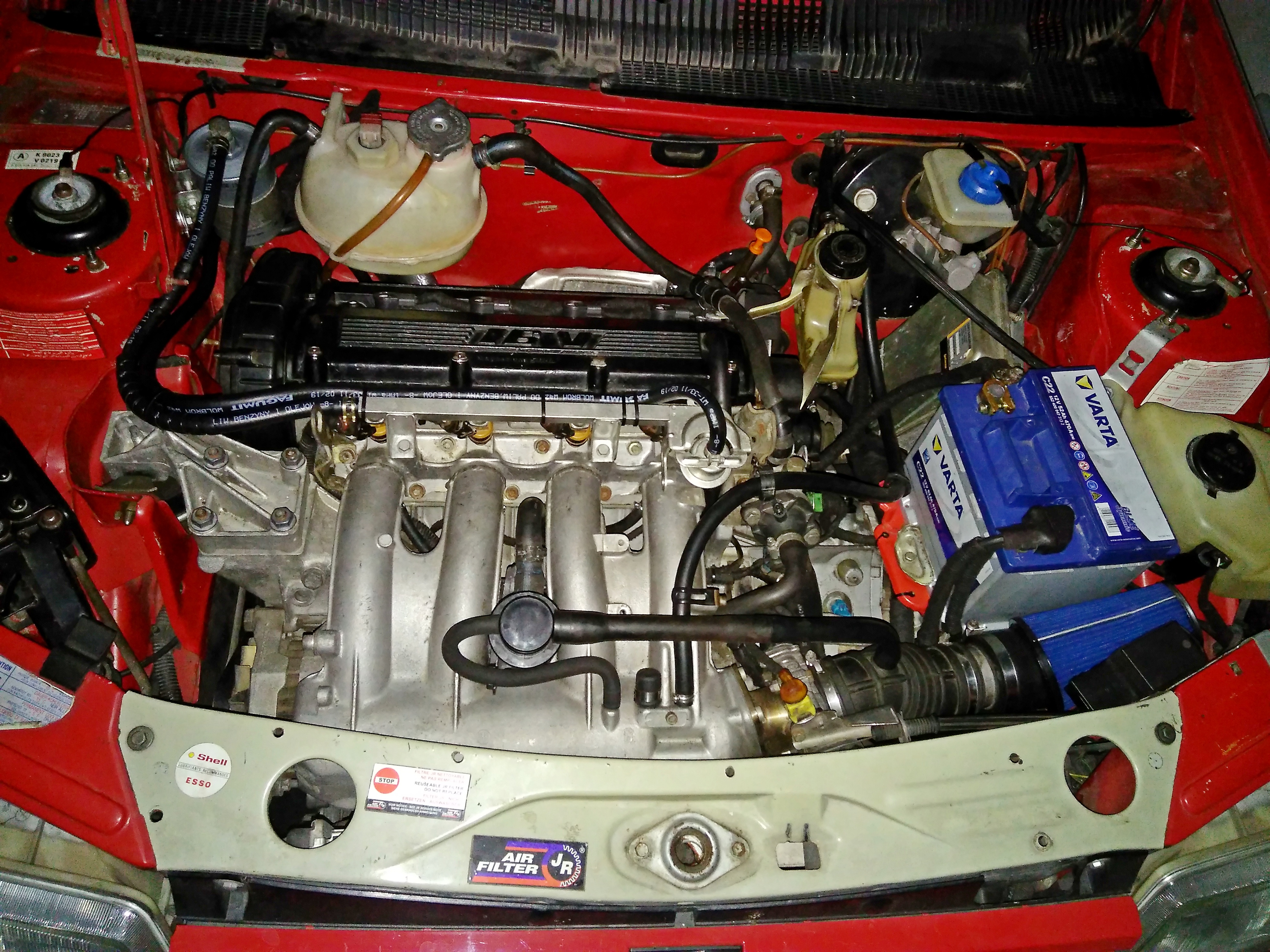

Uważam etap komory silnika za zamknięty.
Dziś wymieniłem przewody paliwowe i zamontowałem wcześniej przygotowany filtr powietrza.
Coraz bliżej finału ;-)

wywal te przewody Fagumita i zakładaj Gatesa, Fagumity parcieją po paru miesiącach nawet.
Posty: 6789
Posiadany PUG: GTI Griffe, GTI LeMans, GTI, CTI, XRD, XS, SRD...
Re: Historia długa mego Puga, który pomału odbiega od ORFINA
Post autor: RafGentry » 13 cze czw, 2019 3:27 pm
fila1223 pisze:wywal te przewody Fagumita i zakładaj Gatesa, Fagumity parcieją po paru miesiącach nawet.
A nawet paru tygodniach... :x

czyli nie byłem odosobnionym przypadkiem :P

Te, które miałem do tej pory tez były tej samej firmy, wytrzymały 6 lat i nie wyglądały jakoś tragicznie :P

Te które zdejmowałem z mojego auta po roku były albo sparciałe albo twarde jak plastik
