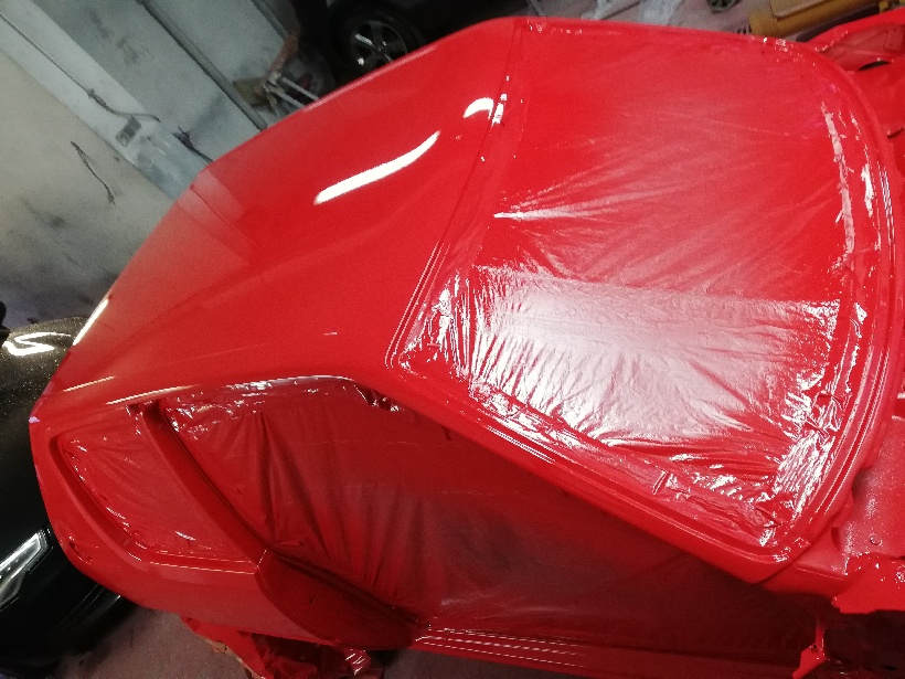

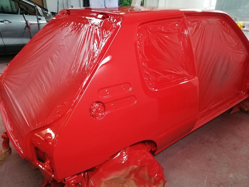

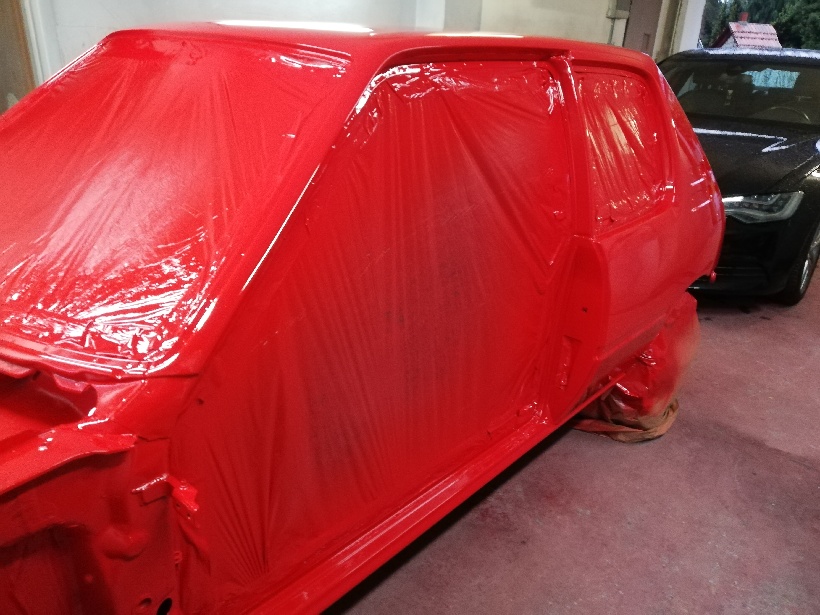

Po latach garażowania nie dokończonego projektu, postanowiłem postawić kropkę nad i.
Jestem na etapie składania sprzętu do stanu ostatecznego.
Przekazuję kilka fotek z procesu.

Post autor: Martinoo » 29 maja śr, 2019 2:51 pm
Elegancko. Ciesze sie ze color line wraca

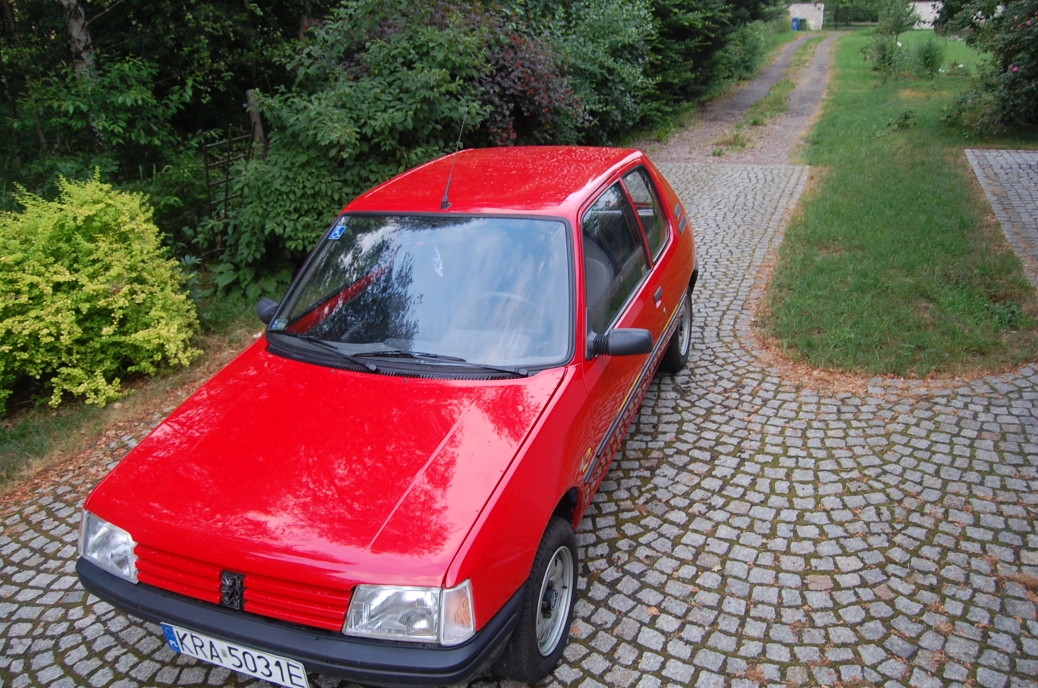

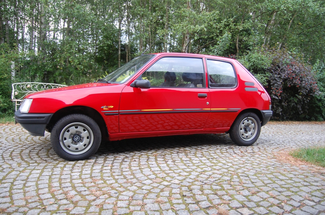

Auto już poskładane. Niestety ponieważ większość prac związanych z lakierką robiłem sam, to nie ustrzegłem się błędów. Środek jeszcze domaga się prania i sprzątania.
Na dzień dzisiejszy auto prezentuje się jak poniżej.
Poszukuję zaślepek wewnętrznych do lusterek regulowanych patykiem.
Jeśli ktoś ma do sprzedania lub na wymianę za jakieś inne graty to jestem bardzo chętny.
Tak w ogóle to chętnie zobaczył bym na zdjęciu jak wygląda taka zaślepka z dziurą na patyk. Posiadam dwie pełne do lusterek regulowanych z zewnątrz. Może był bym w stanie jakoś to przerobić.

Jak na moje nie widac ze bylo cos robione.
Na zywo pewnie cos by sie domacał

Siemanko. Bardzo dobra robota!
Naprawdę wszystko wygląda kapitalnie. Naklejki sam dorabiałeś?
Dobrze prezentują się odmalowane dekielki stalówek.
Szacunek za powściągliwość - ja bym nie wytrzymał i polakierował też dokładki "bieda" w kolor :twisted:
Jeśli miałbym się czepiać, to jedynym minusem jest przedni zderzak bez listewki, który wygląda mi na źle spasowany zamiennik.

Tak, przedni zderzak to zamiennik. Jest za mały i ponaciągałem go jak się dało ale i tak wprawne oko od razu wychwyci że coś jest nie halo. Mam stary oryginał lekko pęknięty i chyba będę go ratował.
Listwy chromowanej poszukuję ale nie jest łatwo dorwać. Ktoś sprzedaje na allegro zderzak z listwą w słabym stanie i z wysyłką chce 200 zł. Cena zaporowa, zwłaszcza że potrzebna mi sama listwa. Zresztą co do zamienników to przednie błotniki też są z zamienika. i pasowanie ich to jakaś masakra. Wgląda to tak jak by chińczyk dostał zdjęcie peugeota kawałek blachy i młotek i miał robić błotniki. Jakoś to spasowałem ale poszło ma to z 8h a nie jest perfekcyjnie. Zależało mi bardzo aby wszystko było oryginalnie jak auto wyjechało z salonu w 91r. Generalnie wychodzę z założenia że za 10 lat w każdym województwie będzie jakiś ładny GTI a pospolite colorline może już się nie uchować. Więc jest szansa że mój egzemlarz będzie rarytasem aby pokazać komuś jakimi autami jeździło się w naszym kraju w latach 90. Mój jest z polskiego salonu. Wątpię aby ktoś w polsce w tych latach kupił i jeździł GTI.
