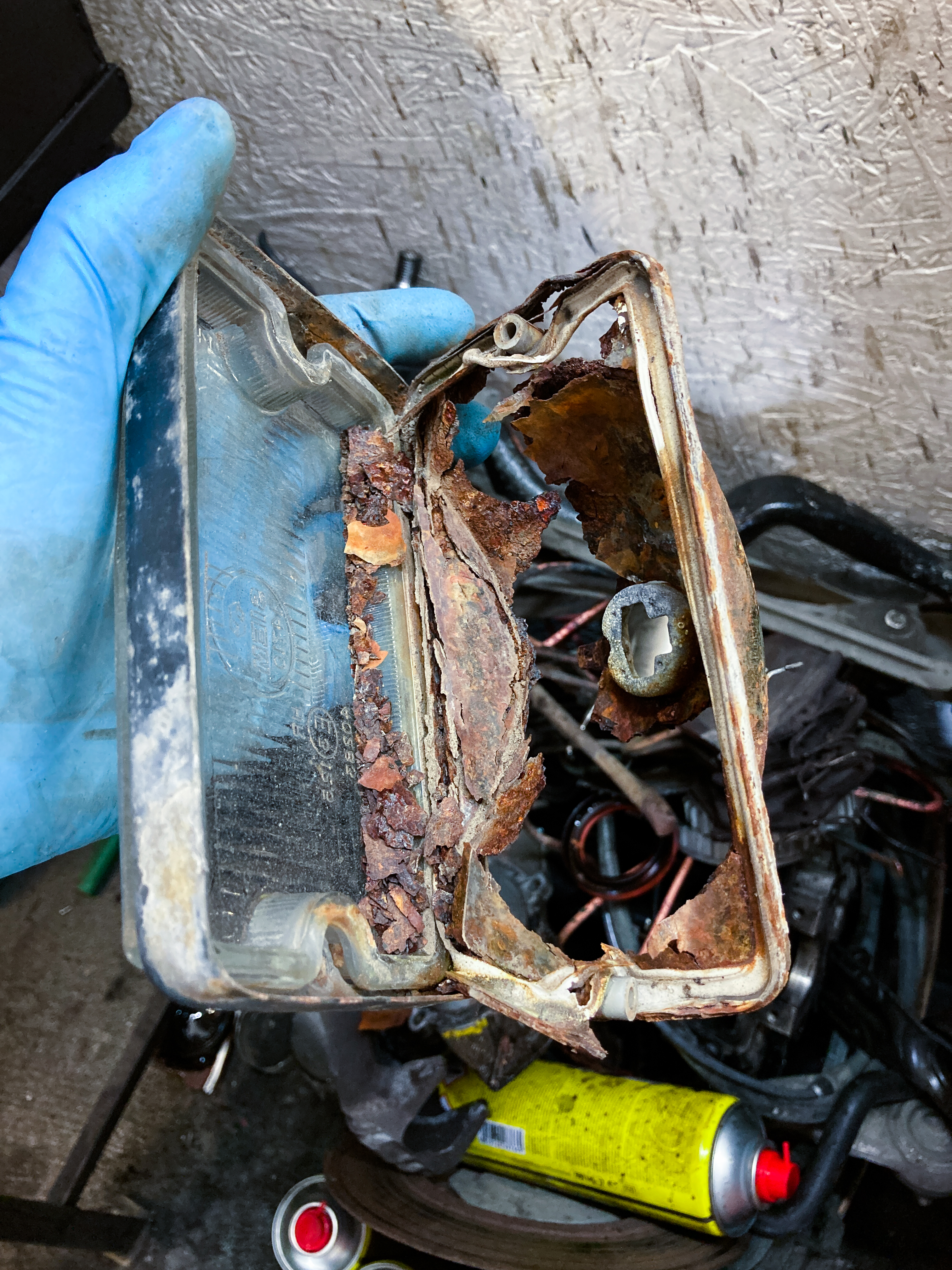

Niby pandemie, kwarantanny i inne takie, a czasu na zajęcie się swoimi samochodami nie ma. Udało się wygospodarować jeden wolny dzień, podczas którego zdołaliśmy zrobić...
Temat znany i mało lubiany :) Rozklejanie, czyszczenie, malowanie, ponowne klejenie i z białych zgnitych Siemów mamy nowy komplet żółciutkich Siemów. Białe wlecą do Cabrio, ale do tego jeszcze daleko.

Jakim środkiem były ponownie klejone?
PannaMilosza
Posty: 60
Posiadany PUG: Cabriolet, XSD
Re: Krakowski zdezelowany diesel, czyli Dezel. Baba w XSD
Post autor: PannaMilosza »
Silikonem bezbarwnym, ale tylko dlatego, że dopuszczamy w przyszłości zmianę kloszy.
