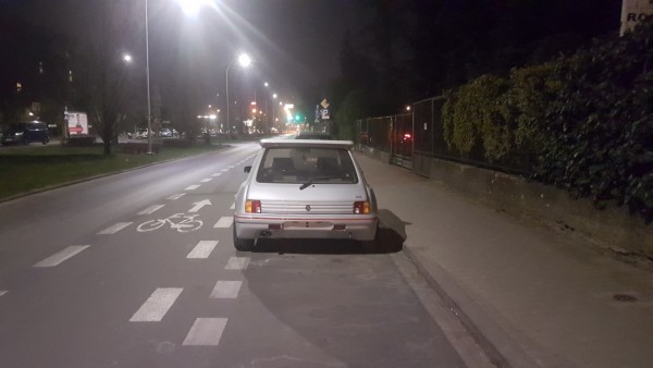

Nie powiemy, bo za nielegalne zgromadzenia są wysokie kary 8)
Tutaj taka trochę przypadkowa i nieoficjalna prezentacja.

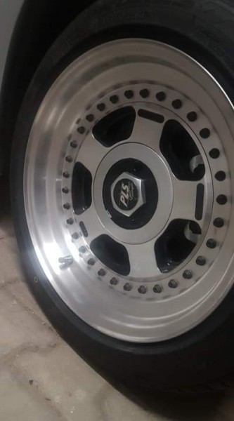

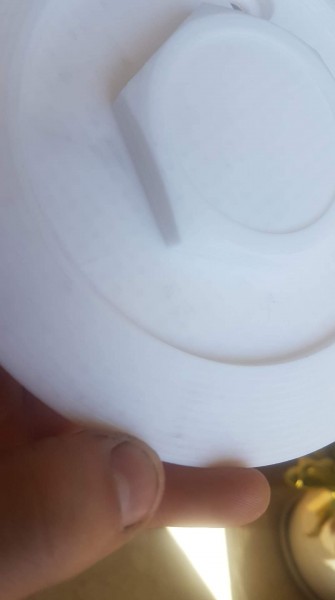

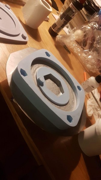

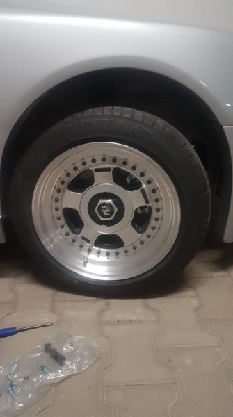

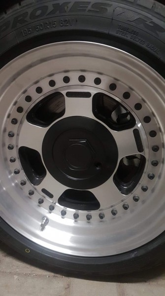

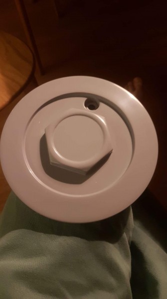

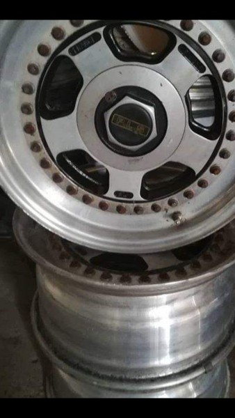

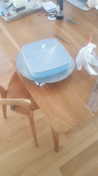

Dorobilem formy do dekielkow do pls na podstawie dekielka wydrukowanego na drukarce 3d. Niestety jakosc wydruku pozostawia wiele do zyczenia wiec szybciej bylo wyszlifowac i zapodkadowac dekielek z drujarki 3d i zrobic forme niz szlifowac 4 dekle. Teraz odlanie jednego dekielka to tylko minuta roboty. Na zdjeciach ory dekielek ze zdjecia z netu i moje reprodukcje. Dekielki zostana jeszcze polakierowane przed zalozeniem.

Efekt koncowy

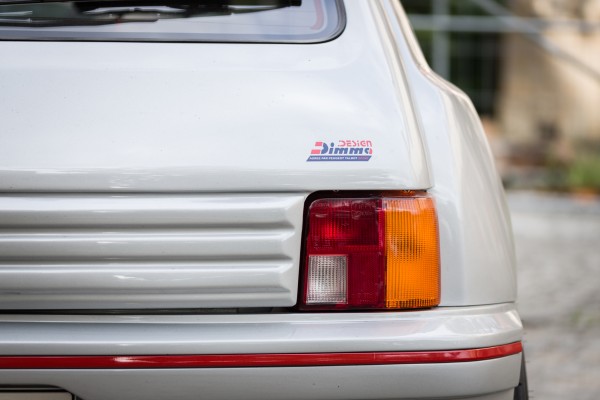

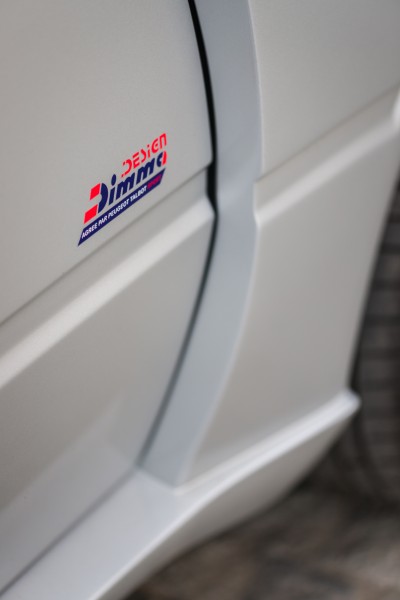

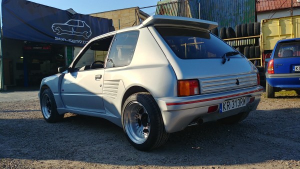

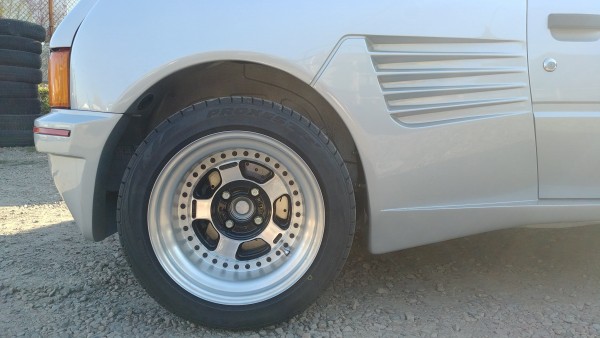

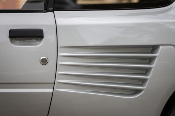

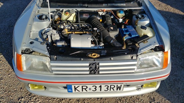

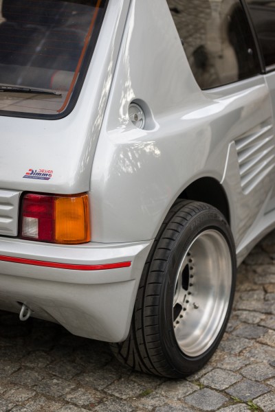

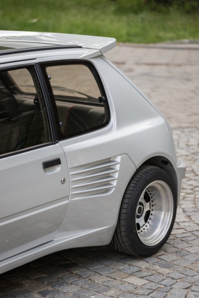

Świeżutko ukończoną Dimmę z nowymi blaszkami K1 DIMMA sfotografował mój kolega, Bartek Cygan. Tutaj więcej zdjęć, których zajawkę zrobiłem wcześniej w wątku o CTI.
Jak będzie zapotrzebowanie, to wrzucę więcej. Trochę sobie te pliki ważą...
