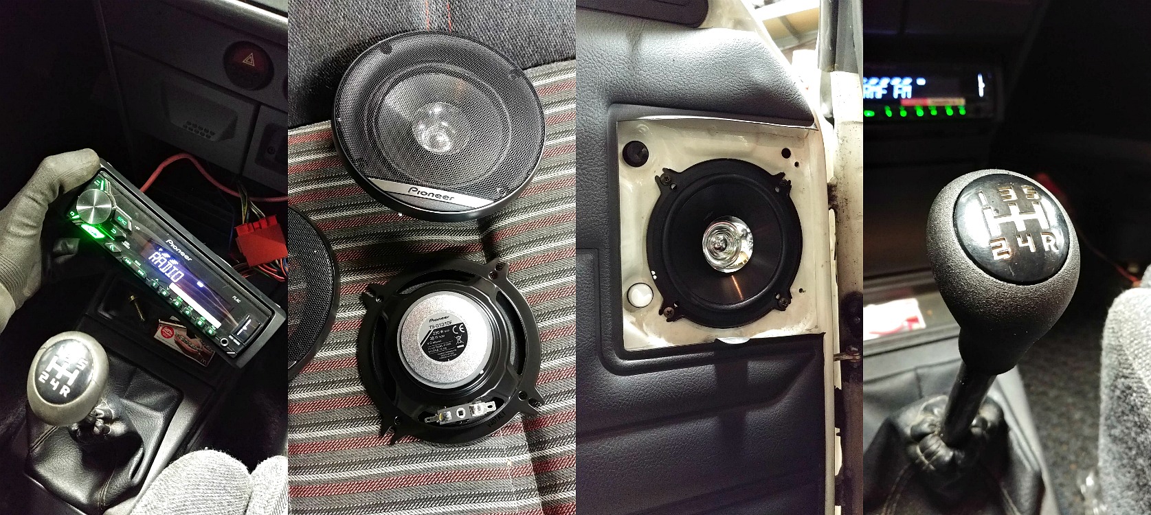

- montaż radia i głośników
- usunięcie kabli - pozostałości po starym car-audio

- wymiana gałki zmiany biegów na tą od

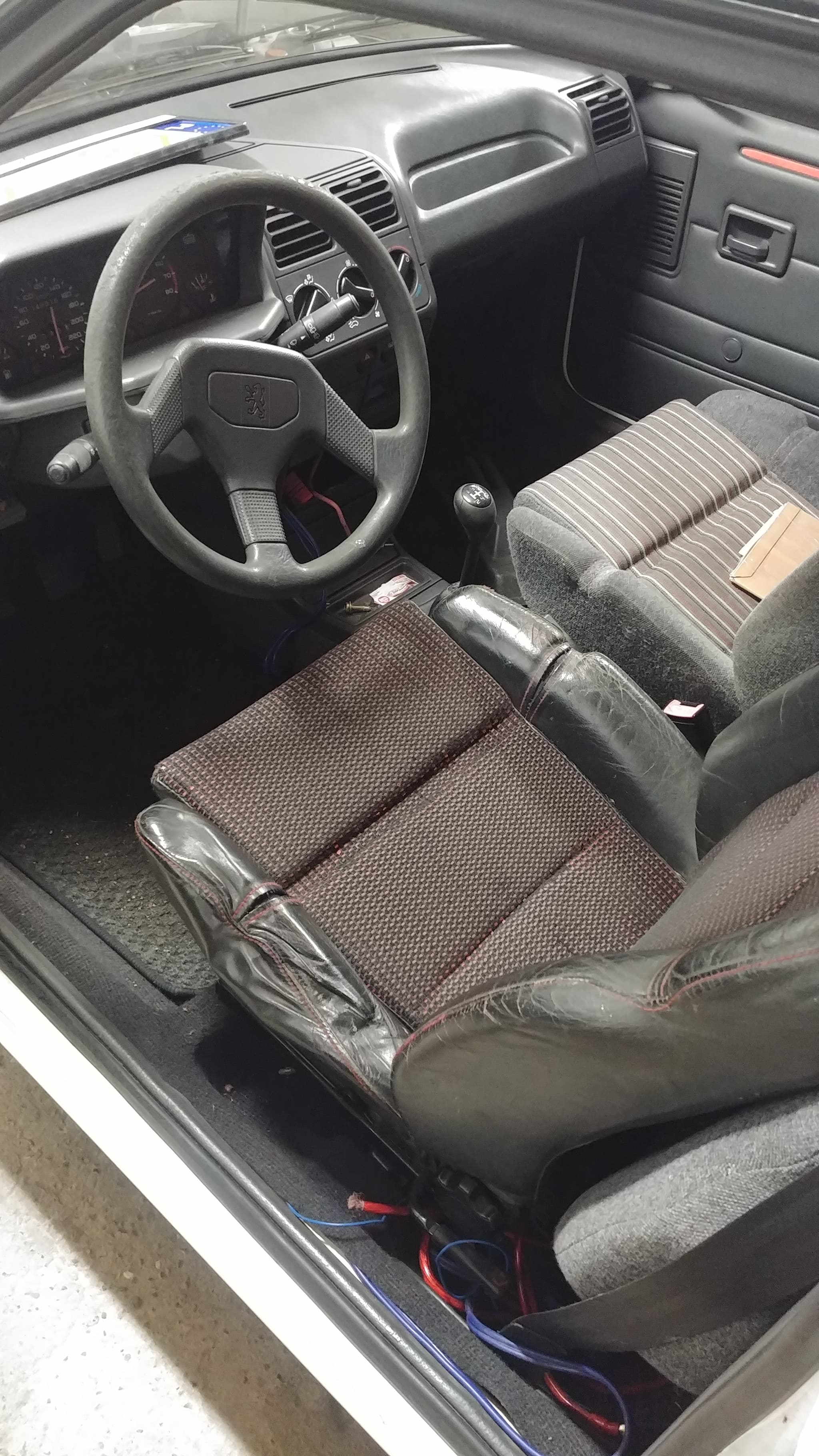

- montaż naprawionego u tapicera fotela kierowcy. Usunięcie podkładek pod szynami fotela
