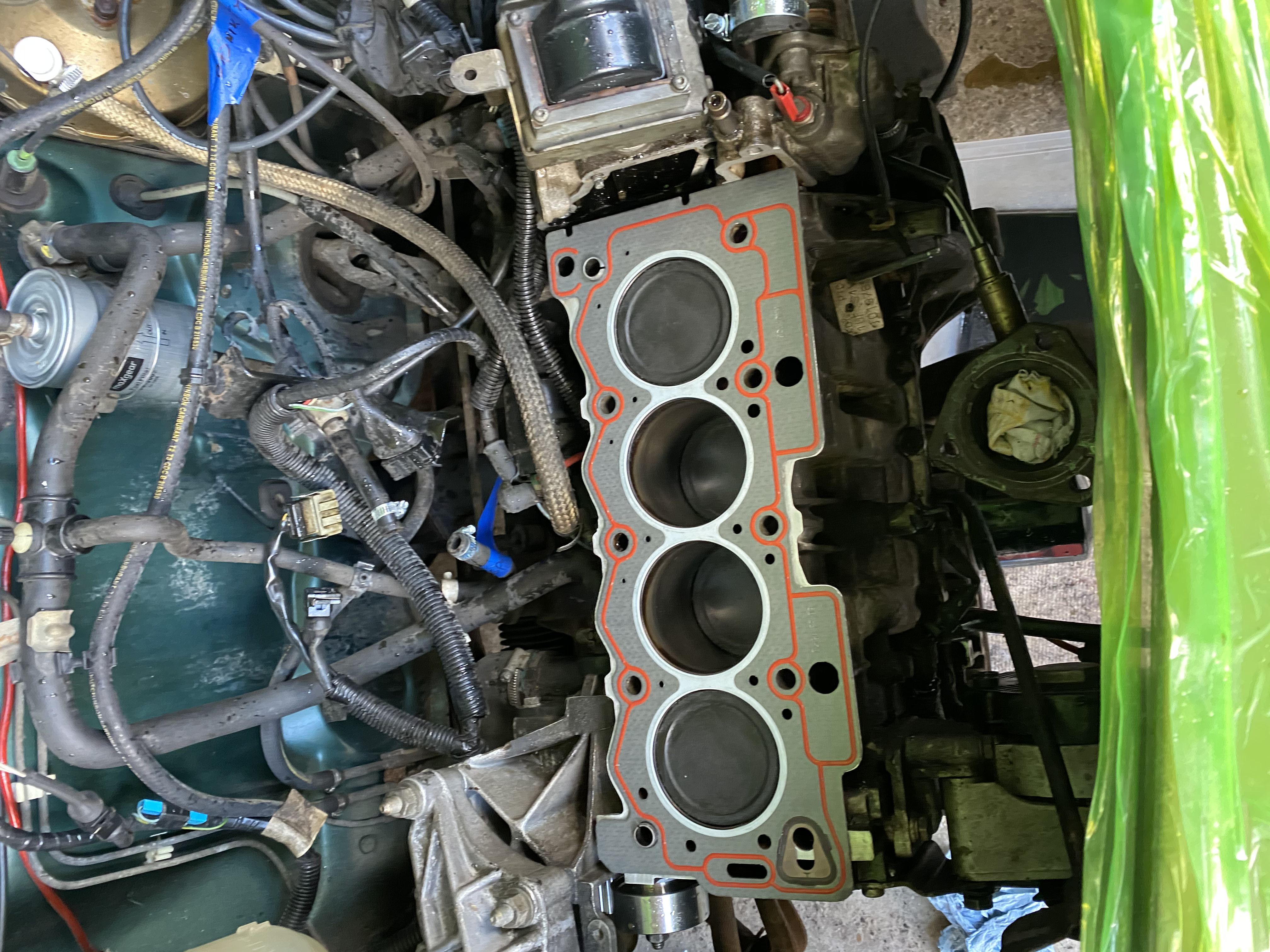

Jakieś pół roku temu znalazłem swojego puga w Holandii.auto było 20 lat w rękach poprzedniego właściciela.
Jest to Roland Garros cabrio 1.4 (TU3M) z 91 roku.
Auto kupiłem jako uszkodzone, wywalona uszczelka głowicy, dodatkowo lekko strzelony zderzak od strony kierowcy. Ogólnie auto jest w dość dobrym stanie nie licząc uszczelki, trzeba go dopieścić i poświecić mu trochę czasu.
Do tej pory udało mi się:
1. wymienić uszczelkę pod głowica co za tym idzie głowica planowana, wymienione zawory, śruby, świece, rozrząd z pompą wody, uszczelka miski olejowej,olej, płyny, wszystkie filtry. Przy okazji pasek alternatora.
2. Pozbyć się rudej w komorze silnika(przy kielichu i pod akumulatorem i na pasie przednim (było trochę purchli)
Wymienić zderzak, posklejać dokładkę, obudowę halogenu.

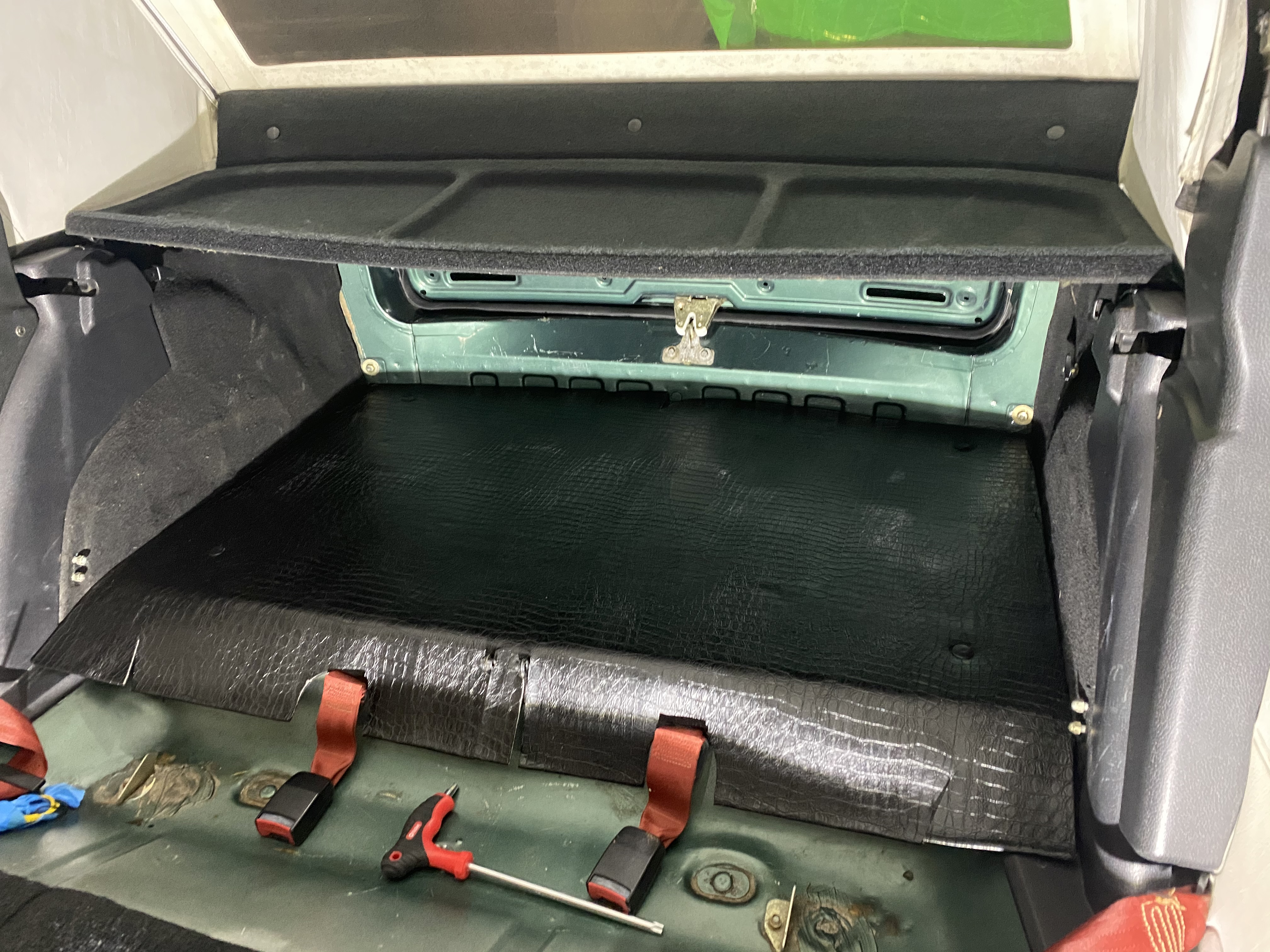

3. Wnętrze właśnie się „szyje”, wykładzina podłogi wyprana, wykładzina bagażnika obita czarna skórą z plastikowej świni
Aktualnie pracuję nad grillem( potrzaskana ramka i wszystkie uchwyty) i lampami wymyłem „bezdotykowo” odbłyśnik i skleiłem od nowa bo ktoś uskuteczniał jakieś druciarstwo na sylikon
Sory za niechronologiczne ustawienie zdjęć ale telefon sam mi to segreguje
