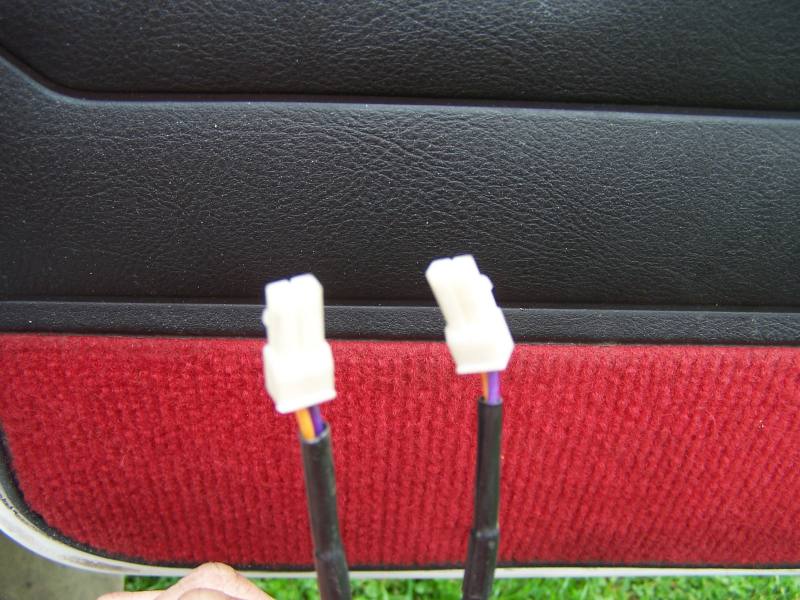

Dzisiaj próbowałem odpalić puga i mam kolejny problem. Nie pali na benzynie.
W aucie była instalacja gazowa, jezdziło na gazie elegancko. Gaz jednak wymontowałem, musiałem tez wymienić jeden wtryskiwacz bo nie działał. Po poskładaniu wszystkiego auto nie pali. Jak sikne do dolotu benzyną w aerozolu to odpala i gaśnie także zapłon ok. Do kompa idą 4 kabelki po 2 w koszulce, są to pozostałości po gazie i teraz nie wiem czy mają być wolne czy moze zmostkowane, może to wyłancza wtryski :N niewiem.

Sprawdz czy pompa podaje paliwo. Najlepiej zdejmij przewod przed listwa, wloz do sloika, pokrec rozrusznikiem i wszystko bedzie jasne.

No własnie sprawdzałem i podaje, odkręciłem opaskę na węzu do rampy i paliwo zaczło sikać tak ze ciśnienie jest, nawet pompę słychać, bo mam gołą podłogę. Chdzi mi głównie o te kable co idą do kompa, czy przypadkiem nie mają być zwarte. Przedtem były wpięte do sterownika z gazu, którego wywaliłem. Nie chce jednak prubować ich zwierać bo mogę kompa spalić.

A gdzie schemat znajde moze jest na forum? Mam jeszcze jeden plan. Wykręce rampe z wtryskami, kaze zonce zakręcić i zobacze czy wtryski dają paliwo. A tu fotka tych kabelków

w czasie krecenia rozrusznikiem slychac cykanie wtryskiwaczy, z reszta wykrecenie listwy ktore masz zamiar zrobic da ci odpowiedz
wyglada na to ze te przewody byly podlaczone pod emulator wtryskiwaczy a skoro wisza wolne to komputer nie ma kontaktu z wtryskiwaczami :twisted:

Drugi koniec tych przewodów wchodzi do kompa, nie chce mi się w niedziele wykręcać rampy więc jak radzicie mam pozwierać te kabelki na tych wtyczkach i sprubować? Czy zaczekać do jutra i szarpać listwe?
Post nieaktualny. Zwarłam te końcówki i pug odpalił od kopa :D :D Jupi
