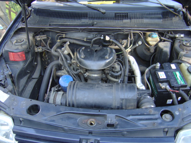

sory ale nie moge tego znlesc. byłem u P1u70 i szukałem tego u niego i tez tego nie widziałem. wytłumaczcie mi to jakos dokładniej albo pokazcie na jakiejsc fotce. (przy silniku TU)

wystarczy chciec poszukac
http://forum.peugeot205.pl/viewtopic.php?f=31&t=2915
http://img218.imageshack.us/i/aaaa00072ib.jpg/
na tym zdjeciu widac miejsce gdzie powinien byc (gora chlodnicy)
http://forum.peugeot205.pl/download/file.php?id=2411
tutaj widac zamontowany na kielichu
