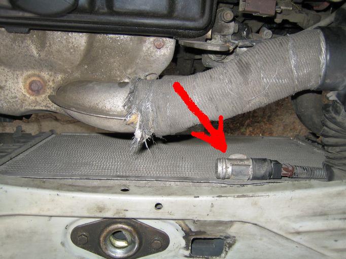

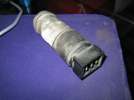

Cześć, z góry proszę o wyrozumiałość - to mój pierwszy post.
A więc tak przeszukałem na forum i jeśli dobrze ustaliłem ta część widoczna na zdjęciach nazywa się - przekaźnik temperatury ? bo tak się składa że mam właśnie z tym problem a w zasadzie już nie, mianowicie: (krótka historyjka z życia mojego peugeota):
Od jakiegoś czasu zauważyłem niepokojący objaw w postaci bezzasadnego załączania się wentylatora chłodnicy, wtedy jeszcze o tym nie wiedziałem, wentyl pracował jeszcze długo po zgaszeniu silnika, czasem nawet po krótkim podjechaniu do sklepu, no i tym sposobem rozładował akumulator do 0, z początku myślałem że to problem z ładowaniem ale to inna historia, do rzeczy:
po kupieniu nowego aku, ujawniłem iż ten element widoczny na zdjęciach po krótkiej pracy silnika nagrzewa się do czerwoności, do wczoraj kiedy to zrobił się biały i odleciał, wentyl przestał pracować i silnik się ciutkę przegrzał bez wentyla.
I teraz moje pytanie, czy nazwa którą ochrzciłem tą część jest prawidłowa?
Czy ten element w każdym 205 jest taki sam? a może w innych modelach również, łatwiej miałbym wówczas ze znalezieniem.
Dodam jeszcze tylko że jak widać wtyk jest 3 pinowy ale z kostki odchodzą 2 przewody, element oczywiście sprawdziłem na multimetrze - wskazuje zwarcie ;]

to jest przekaznik uruchamiajacy wiatraki
czujnik zalaczajacy wiatraki jest wkrecony w chlodnice pod wezem dostarczajacym ciecz.

opornica jest raczej od wentylatora nadmuchu. ale kto wie
widzialem jeszcze montowany obok mocowania mcphersona od kierowcy

a czemu w niektórych modelach to "cos" jest a w innych nie ma? w moim GTI to mam a w Looku nie mam (podam tez ze w GTI mam czujnik na 3 piny a w Looku na 2 Piny
Posty: 4918
Re: przekaźnik temperatury z chłodnicy ? problem :((
gti ma 2 biegi predkosci wiatrakow, look ma 1, stad jeden przewod wiecej do zalaczania 2 biegu.
Wydaje mi sie ze masz to "cos", tylko go nie zauwazyles. Inaczej wiatrak by sie nie zalaczal.

to gdzie to coś jest w looku, bo szukam ale znalesc nie moge :P
Posty: 4918
albo na chlodnicy, albo moze tez byc przyczepione w okolicach mocowania mcphersona.

czyli przy kielichu? sory ale ja tego nigdzie nie widze ;/ próbowałem jakos dojść po kablach ale tez nie za bardzo, a went w looku działa bez problemu wiec musi to gdzies byc... moze ktos da fotke ze strzałką
PS. to tak samo wygląda jak w GTI ? (czyli taki srebrny walec?)
