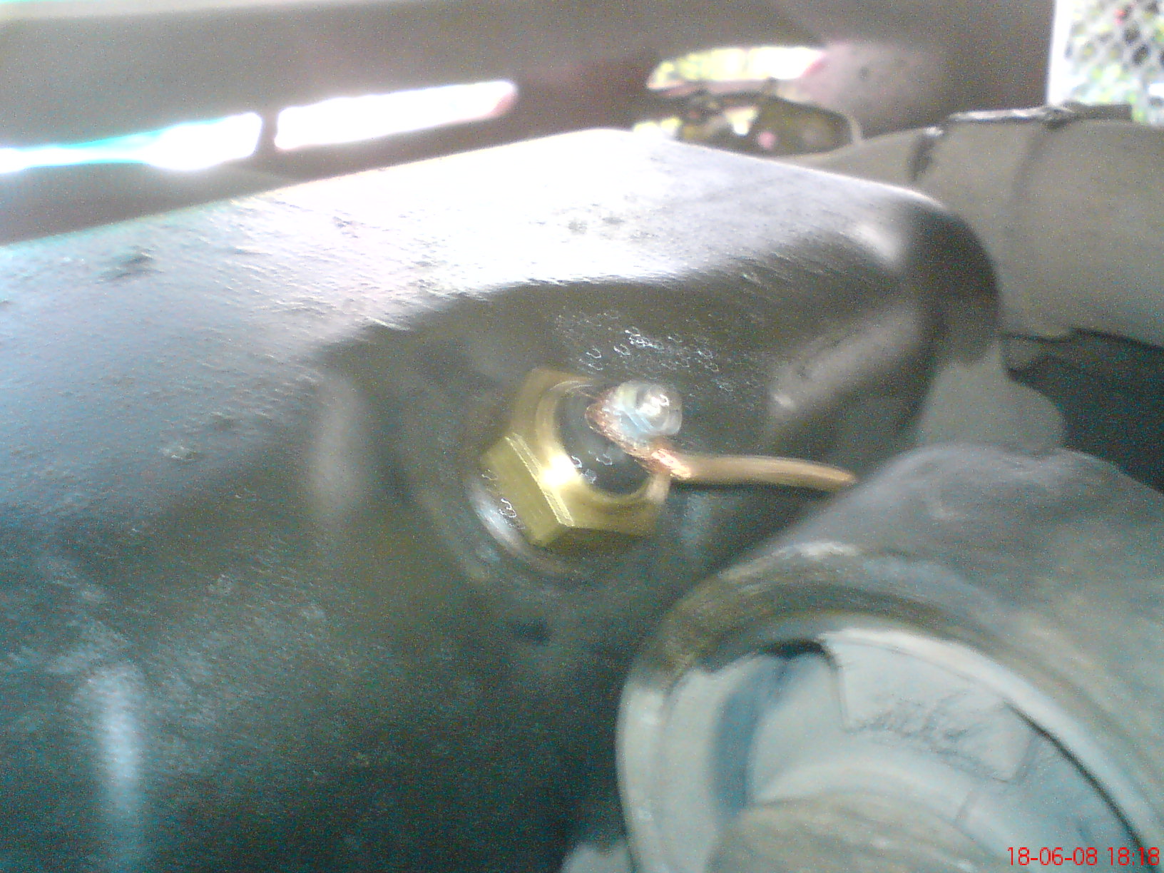

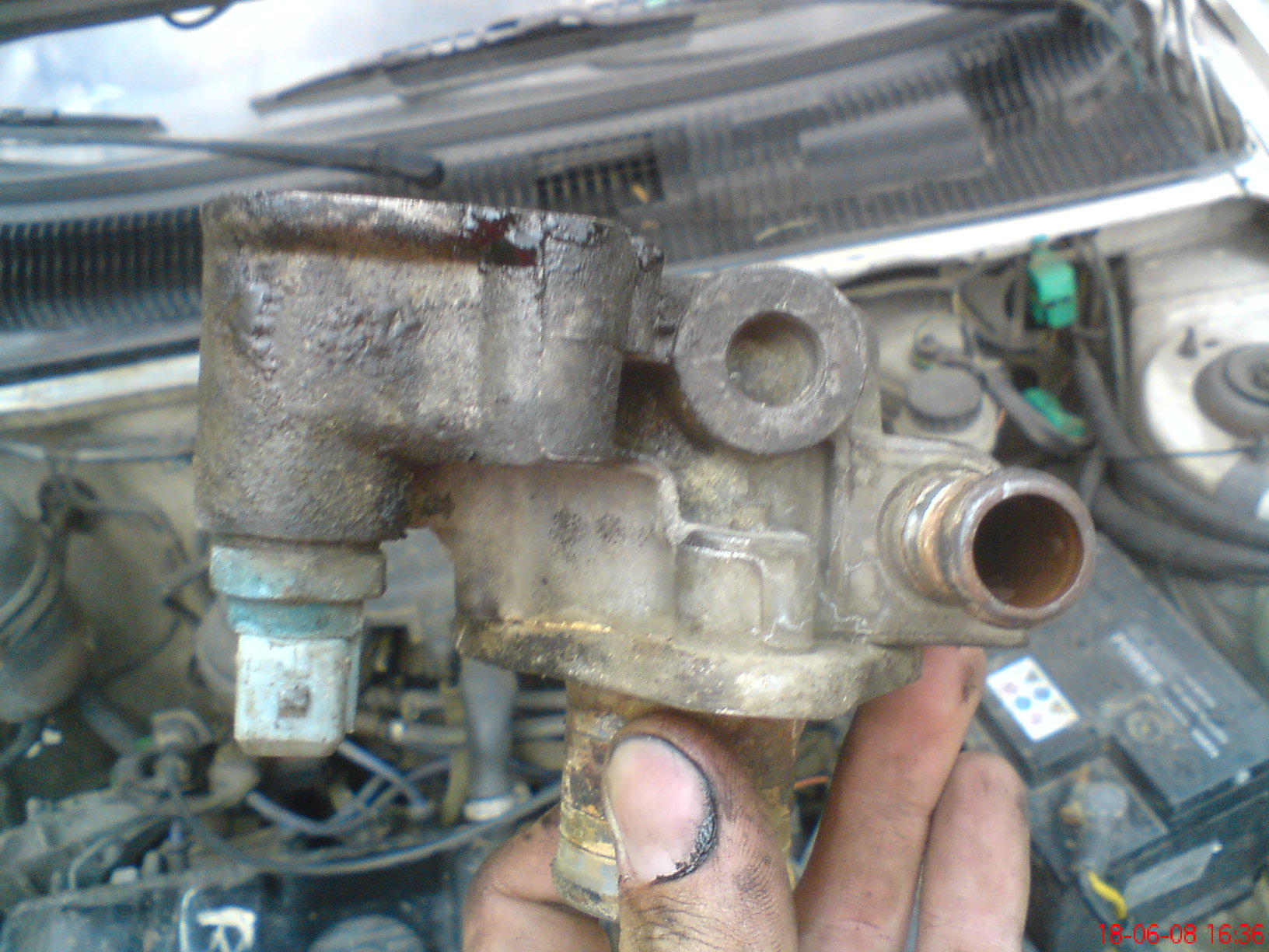

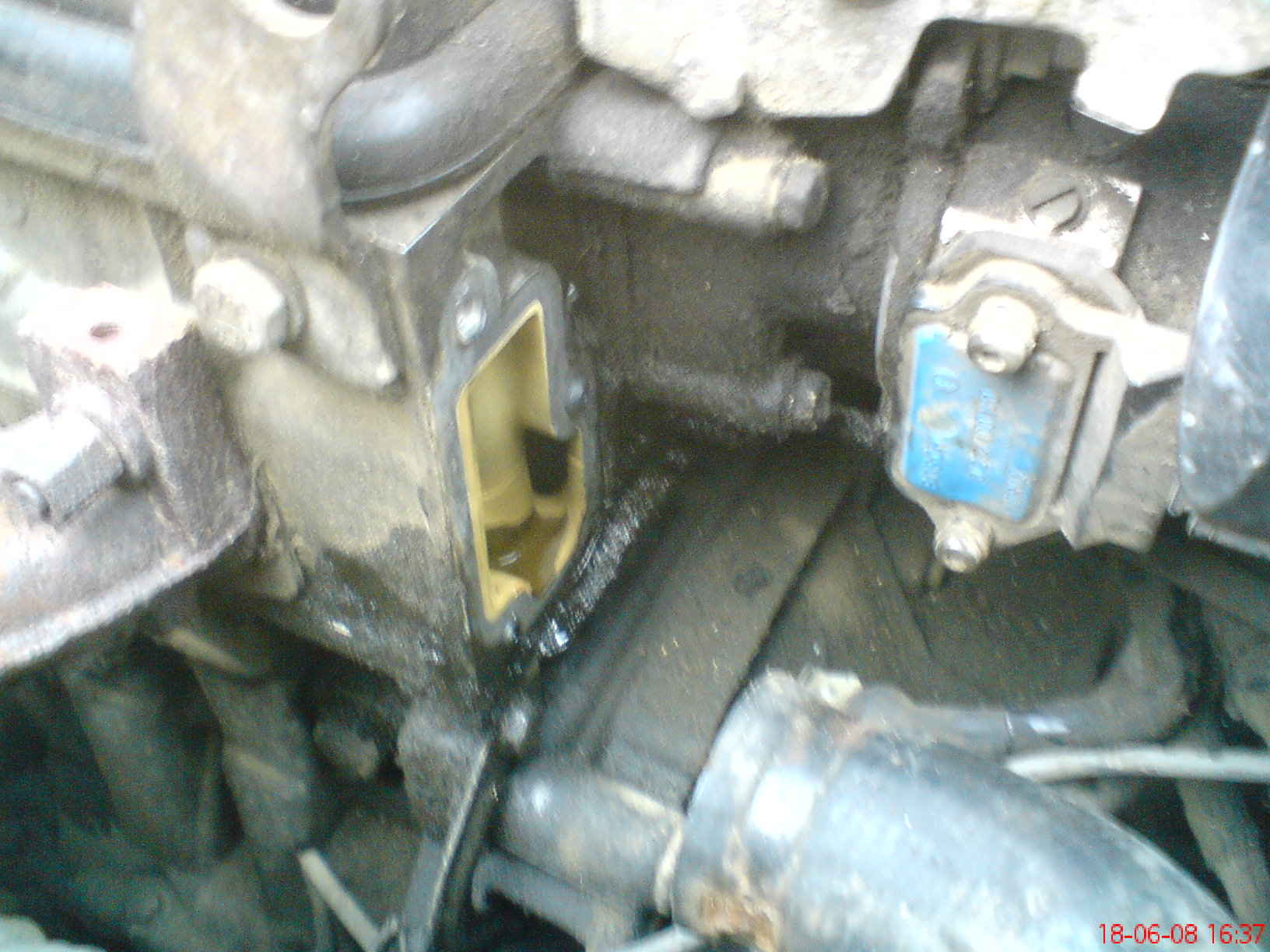

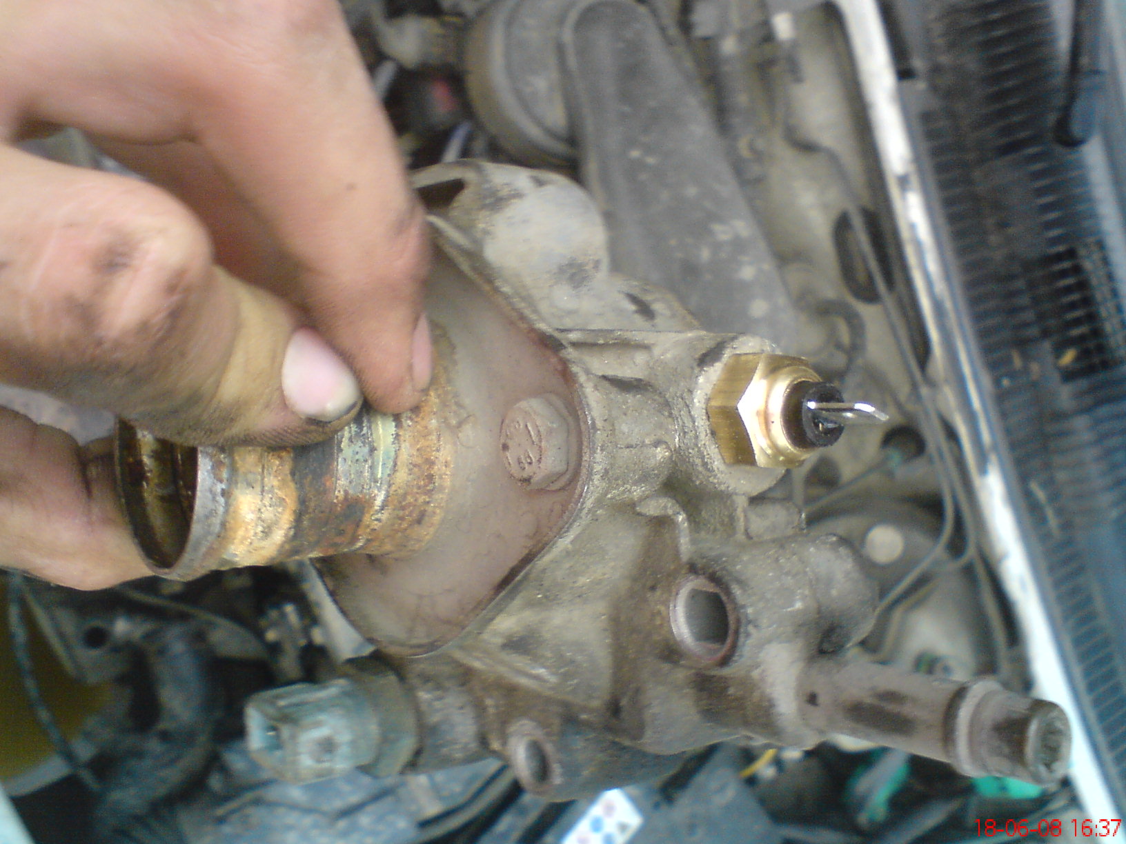

W koncu :) dostalem dobry czujnik temperatury cieczy :) wyjalem termostat i okazalo sie ze mam w nim tylko dwa miejsca na czujniki:
1. do kompa
2. drugi ;P
do drugiego podlaczylem czujnik, polozylem nowy kabel bo okazalo sie ze oryginalny nie przewodzil... podlaczenie do licznika i niespodzianka :) w koncu dziala :]
druga sprawa, podlaczony rowniez czujnik temp oleju, nie bylo to wielkim wyzwaniem :P wykrecic korek z miski i wkrecic czujnik :) podlaczenie et voilà!

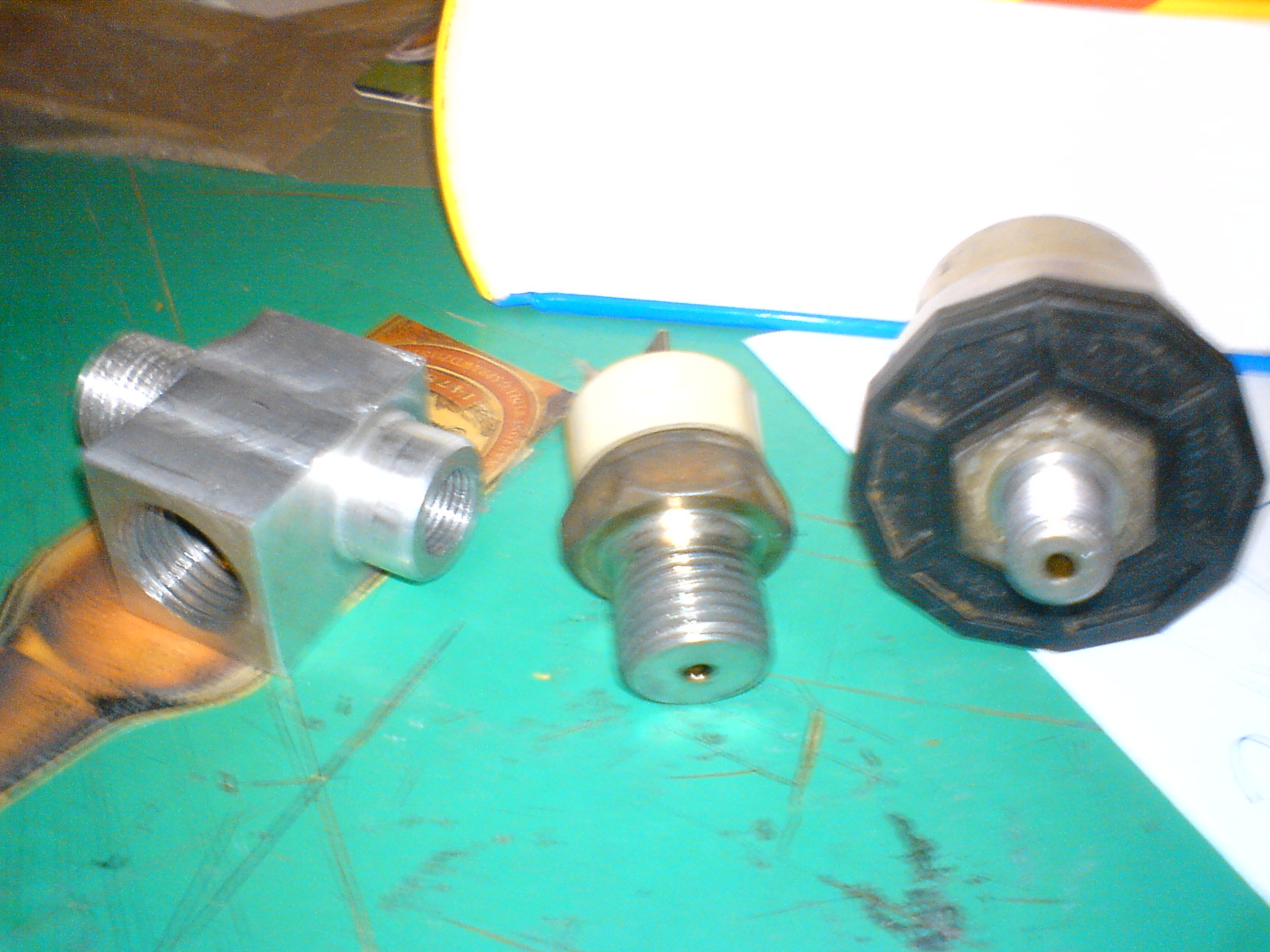

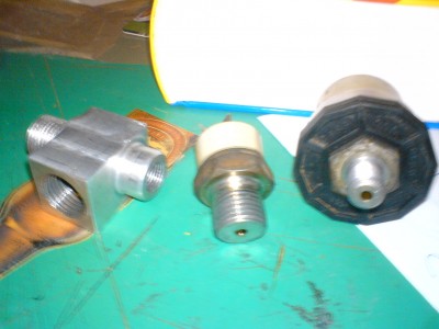

kolejna, poczta polska w koncu po 3 tyg. oczekiwania na czujnik cisniena oleju wychylowy do wskazowki wyslany priorytetem dostarczyla obiekt. Dzis wizyta u slusarza i w sobote badz w poniedzialek bede mial juz gotowy trojnik 8) znow kabelek jeden i wszystkie kontrolki beda hulaly :D

hihihi trojnik zrobiony :D jutro montuje i wszystkie martwe wskazowkiozyja :twisted:
pytanko jakie cisnienie powinien mi ten czujnik wogule pokazywac jezeli jest sprawny?
koszt dorobienia takiego czegos, bagatela, 100PLN
Zbieram na piwo i paliwo...
http://www.picazzo.205.pl/
Posty: 4593
Re: pozawracam troche tylki fachowcom :D (silnik i czujki)
Cisnienie cholernie male... tutaj poszukaj: http://www.peugeot205.pl/forum/viewtopi ... enia+oleju

dzieki prezes, zapomnialem o temacie na ktorym sie wzorowalem :P czyli po odpaleniu powinno byc ok 6 :D
a pozniej 2 i mniej :D
