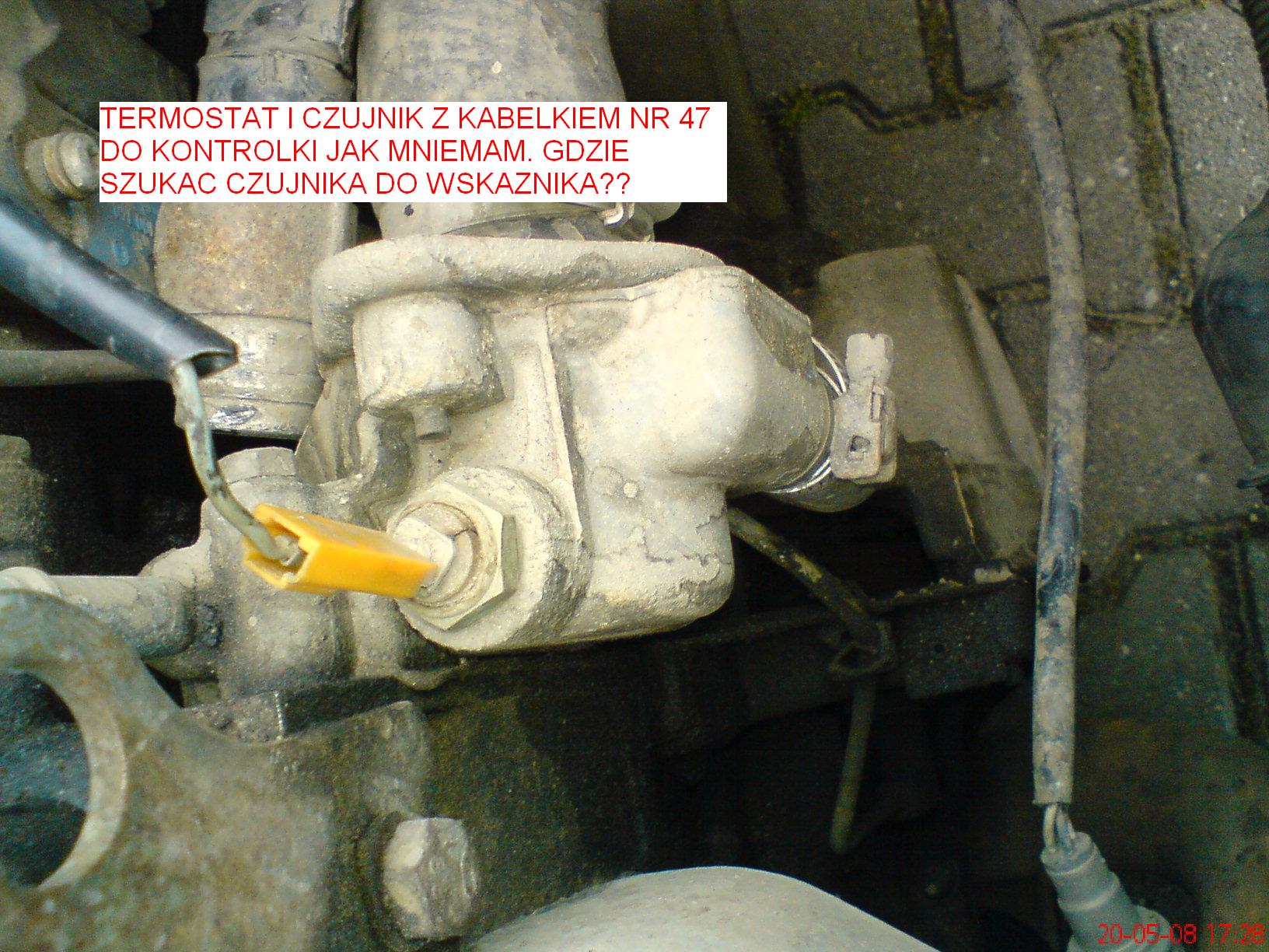

Witam ponownie, dzis pozawracam tylka troche w sprawie czujnikow, juz jakis czas temu zmienialem licznik na xs, w planach bedzie licznik z GTi, poczytalem sobie o wszystkich czujniczkach, bede ich szukal (w sesie temp i cisnienia oleju) ale na razie mam jeszcze problem z czujnikiem temp. (wychyl wskazowki). Lampka po przegrzaniu zapala sie, wiem bo wentylator sie nie zalaczal i na razie zrobilem na krotko... Jakis magik elektryk jeszcze przed wladaniem Minty zajmowal sie instalacja i jazdy straszeczne tam sa... Do tego co jest z wentylatorem to dojde sam, ale teraz mam pytanko co do czyjnikow temp.
Doczytalem sie juz w starszych postach ze posiadajac jednostke serii TU (dokladnie TU3M) powinienem posiadac czujnikow w liczbie 3 :)
Dwa jednopinowe :
- do kontrolki zapalajacej sie po przegrzaniu,
- do wskaznika wychylowego,
Jeden dwupinowy :
- do kompa
Jeden znalazlem na wierzchu termostatu i jest do niego podpiety kabel 47 ktory idzie do licznika jako:
"Sygn. wysokiej temp. cieczy chłodz"
nie wiem gdzie powinienem szukac drugiego jednopinowego... :( wiem ze to banal i zawracam glowe... ale prosze o pomoc.

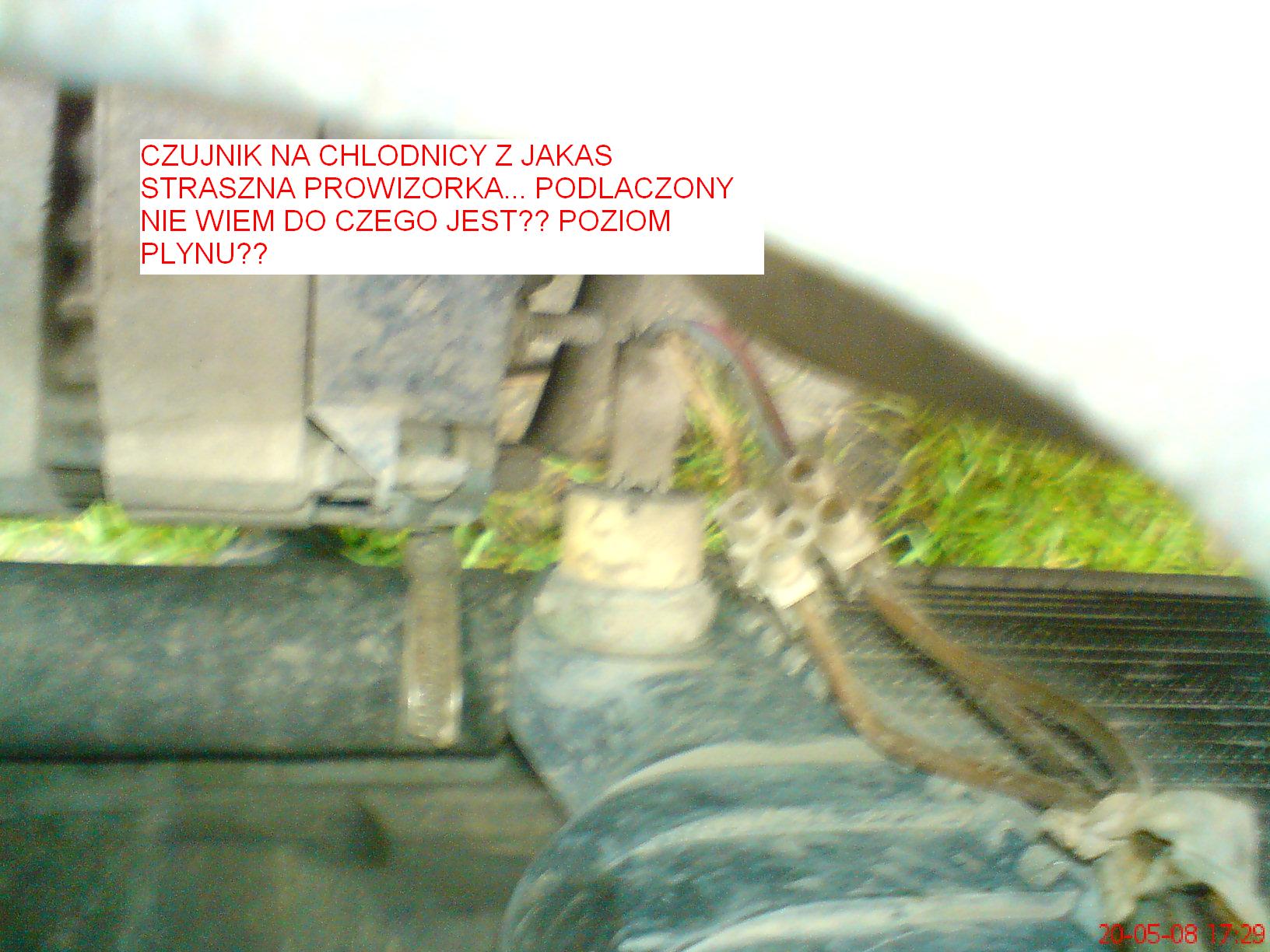

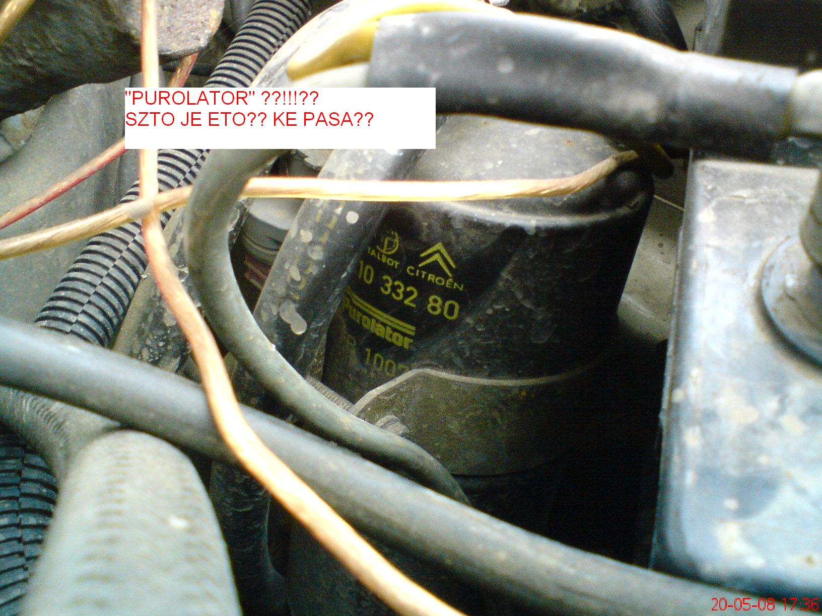

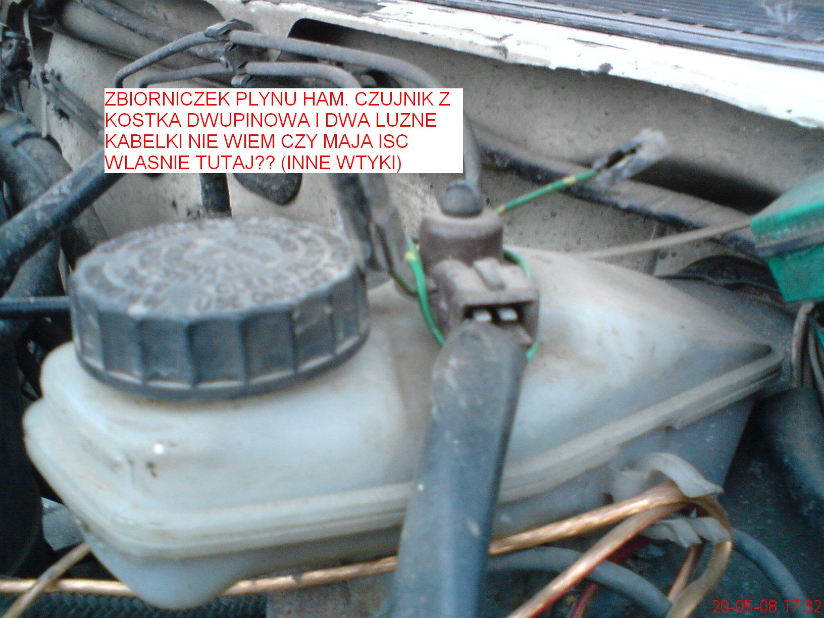

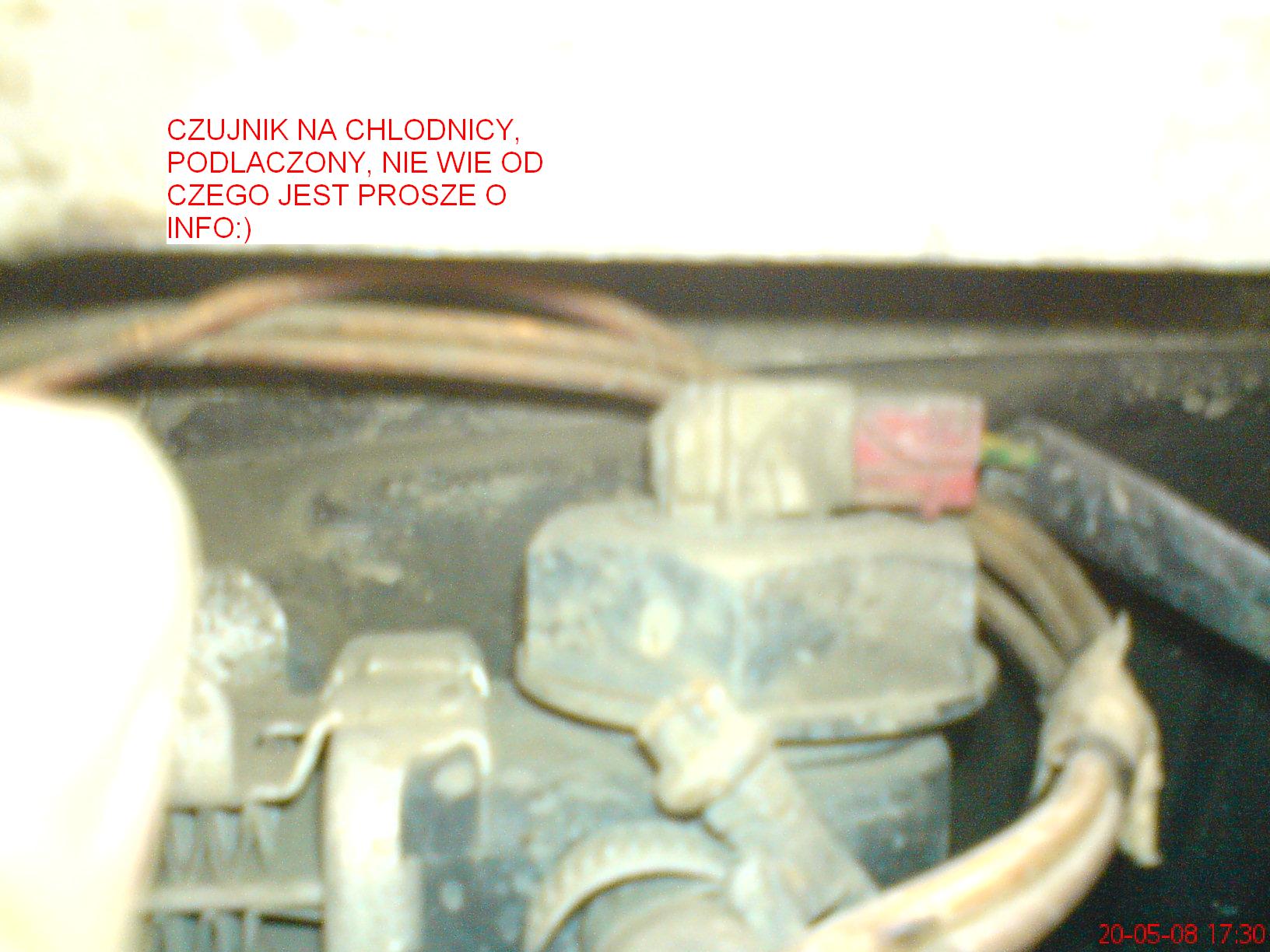

Re: pozawracam troche tylki fachowcom :D (silnik i czujki)
zdj 1 filtr weglowy
zdj 2 to jest nieoryginalny zbiorniczek, ale przewody raczej tam
zdj 3 czujnik do zalaczania wiatraka. powinien byc podlaczony do przekaznika
zdj4 czujnik poziomu plynu
zdj 5 od strony aparatu zaplonowego z tego co pamietam

Z tego co się orientuję to czujnik wysokiej temperatury chłodzącej, dający sygnał na kontrolkę znajduję się pod termostatem- przewód 47. Natomiast czujnik temperatury cieczy chłodzącej podłączony do wskaźnika znajduje się w termostacie silnika-przewód 47A.

u mnie byl tam gdzie ty masz na kontrolke, tak na prawde nie ma to wiekszego znaczenia czy bedzie to w tym miejscu termostatu czy innym. chyba od spodu jest zaslepka i mozna tam wkrecic ktorys czujnik.

tez wlasnie wydawalo mi sie ze jest tam zaslepka, czyli bedzie to wygladalo tak:
1. czujnik temp. idacy na kontrolke znajduje sie na gorze termostatu (ten widoczny na foto powyzej.
2. czujnik do kompa jest na dwupinowej wtyczce na glowicy.
3. czujnik to wskaznika temp. musze sobie kupic i wkrecic go do termostatu od spodu, z tego co mi sie wydaje jest on dokladnie po przeciwnej stronie tego ktory jest juz wkrecony.
Dobrze mysle?? :P

moim zdaniem jest tak jak carlos mowi czyli ze czujnik na wskazowke jest na gorze termostatu - kabel 47A

ja na gorze termostatu mam kabel 47... czyli ten od kontrolki...

hmmm ciekawe a silnik jaki masz? zaraz skocze obadać te kabelki i dam znac
byłem zobaczyłem i powiadam tak: na górze termostatu mam czujnik i do niego podłączony kable 47A na dole zaślepka, rozumiem że czujnik od kontrolki nie bedzie pokazywał temp. na wskazówce a ten który mam coś tam pokazuje, fakt że te czujniki wymieniałem ale o ile dobrze pamiętam to one sie zbytnio nie różniły wielkościa, dodam że przedtem miałem zegary bieda. Czy czyjnik na wskazówke jest większy od tego na kontrolke?
