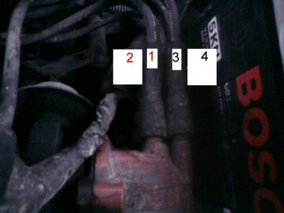

Banita pisze:Bzdury.
1 garnek jest od skrzyni, a nie rozrzadu.
No to przecież tak mówiłem. Nawet cytat z książki podałem. :)
Może w komentarzu do zdjęcia źle się wyraziłem. Mateon podał chyba dobre podłączenie (Dobre według jego numeracji). Po prostu zrobił złe założenie, że 1 cylinder jest od strony rozrządu.

Ja sie nieznam więc sie nie bede kuciłczy od skrzyni czy od razrzadu,poprawiłem kolejnosci zakładając że pierwszy jest od skrzyni,u mnie jest tak podłaczone i wszystko jest dobrze
to w pierszej fotce masz liczone od lewej jako 1 cylinder a w tym liczone od prawej

czy to napewno jest tak bo juz nie wiem ktorej wersji sie trzymac
i zeby bylo jasne dla mnie 1 cylinder jest pierwszy od lewej strony a 4 od strony akumulatora tak????

cejot pisze: 1 garnek jest od skrzyni, a nie rozrzadu.
[/quote]
No przeciez nie nawiazywalem do twojej wypowiedzi. :wink:
Na kopulkach aparatow zaplonowych (tych troche lepszych) sa podane numery cylindrow przy poszczegolnych wyjciach.

bandownik pisze:czy to napewno jest tak bo juz nie wiem ktorej wersji sie trzymac
1 cylinder jest od strony akumulatora , 4 od strony rozrządu czyli lewej.
To w pierwszym schemacie masz tak liczone ja u siebie mam tak podlaczone i wszystko jest OK

bandownik pisze:napewno????????????????? :!: :!: :!: :!: :!: :!: :!:
Na pewno pierwszy cylinder to ten od akumulatora. Jak nie wierzysz to poszukaj w książkach.

cejot pisze:
niestety nie na pewno :!: większość marek jako 1-wszy oznacza ten od rozrządu a peugeot raz oznacza tak a raz odwrotnie - a dlaczego tak robi to już nie wiem :(

Ale czy w 205 oznaczali na odwrót?

Francuzy mają pierwszy od prawej (od akumulatora) :wink:

Post autor: gad »
