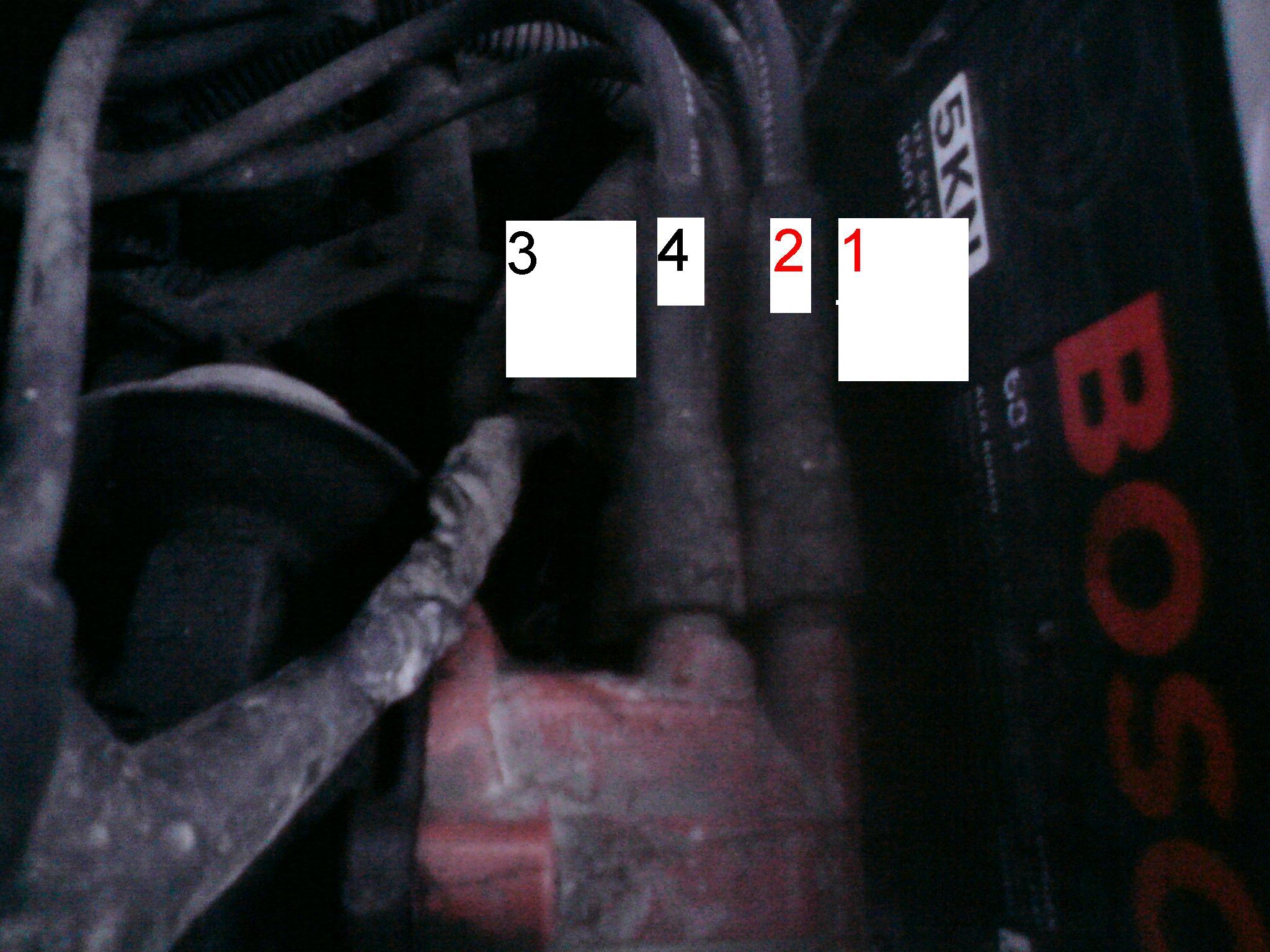

mateon
Posty: 996
Posiadany PUG: 205
Numer Gadu-gadu: 464582
Lokalizacja: Piaseczno
Re: ktory 1 cylinder
Post autor: mateon »
Liczac że pierwszy jest od stony rorzadu
cejot
Forum Admin
Posty: 3565
Post autor: cejot »
mateon pisze:Liczac że pierwszy jest od stony rorzadu
Fajnie, że zrobiłeś zdjęcie. :) Jakbyś mógł poprawić kolejność - pierwszy cylinder jest od strony koła zamachowego (flywheel).
