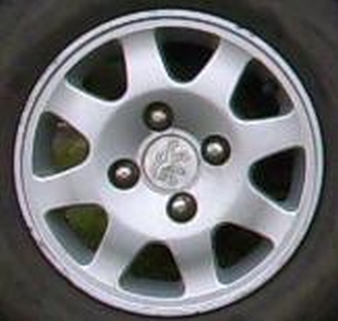

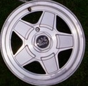

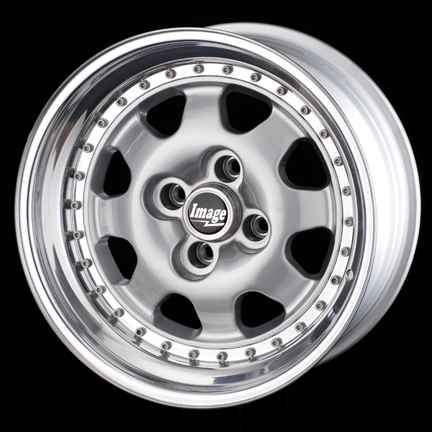

Ok Czarek.
Do zmian na twojej stronie:
ET 18 i 24 i wydaje mi się, ze w 205 tylko 14 cali. 13 calowe - nie przypominam sobie, abym takie widział. Niech inni się wypowiedzą.
Alu z 405 T16 miały ET 19 i szerokość 6,5 cala
Te Intry z Winnera to tylko 14 calowe, a nie 13. Reszta danych ich chyba poprawna.
to sa te 13 calowe Intry, róznią się od Winnerowskich brakiem śrub wokół rantu.
6 cali szerokości i ET 22
To jest opcja z Roland Garrosów. Nazwę podam w przyszłości, bo nie mam auta przy sobie.
13cali, 5 szerokości i ET 28
Zmień nazwę z Garrosowych Speedach na SL
i dodatkowe nazwy Speedów -
GTi 1.9 to SL 299
GTI 1.6 to SL 201

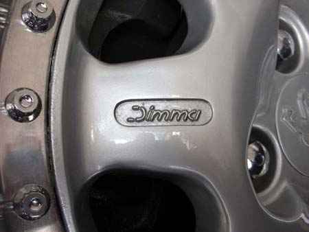

Felgi do dimmy - nieoryginalne i ory z napisem
Para miałeś rację - były też ze wzorem z 1.6 GTI ale chyba o rozmiar mniejsze od tych z wzorem z 1.9
