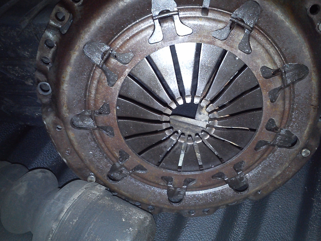

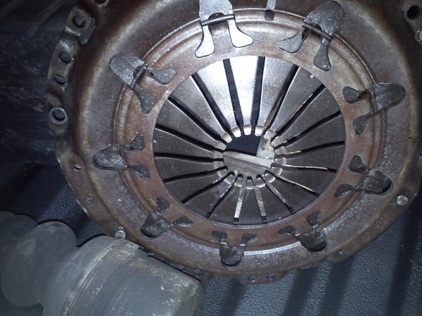

W koncu udalo się zdjąc skrzynie.
Jakaś część dyferencjału chciała się dostać do sprzęgla.
Przy okazji okazało się, że docisk też ma dosyc.

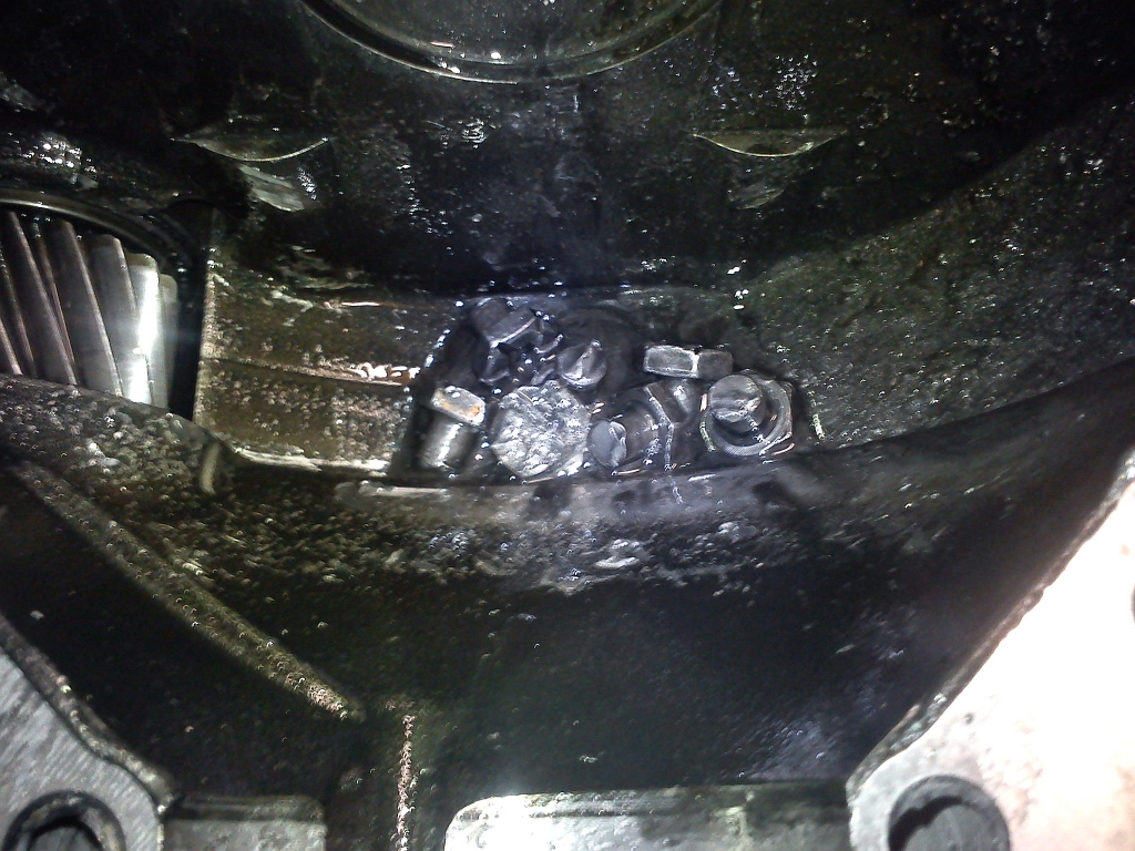

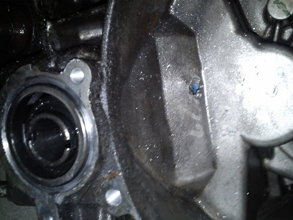

Przycisnięty trochę tym, że auto od lutego stoi u kolegi, a jego żona auta w roli kwietnika nie widzi postanowiłem skorzystać z lepszej pogody i podziałać.
Roboty wiele nie bylo, wystaraczyło zdjać obudowe dyfra by mym oczom ukazał się taki widok.
Ściętych 8 srub jedna nawet troche zmielona.
Tutaj sprawca zamieszania z wykreconymi juz resztkami srub.
Nie wiem jakim cudem to się stalo ale stalo.
Poki co jutro ogladam skrzynie z 307 2.0 hdi ktorą mogę wziąć w gratisie jesli bedzie plug&play to zostaje ten wariant a zestaw dangela zdejmuje i na ebay 8)7
W tej obecnej trzeba wymienic obudowe, raz że ma dziure do komory sprzegła, dwa wyglada jakby miejsca montazu łożsyk dyfra byly uszkodzone co moglo sie przyczynic do powstania luzow.

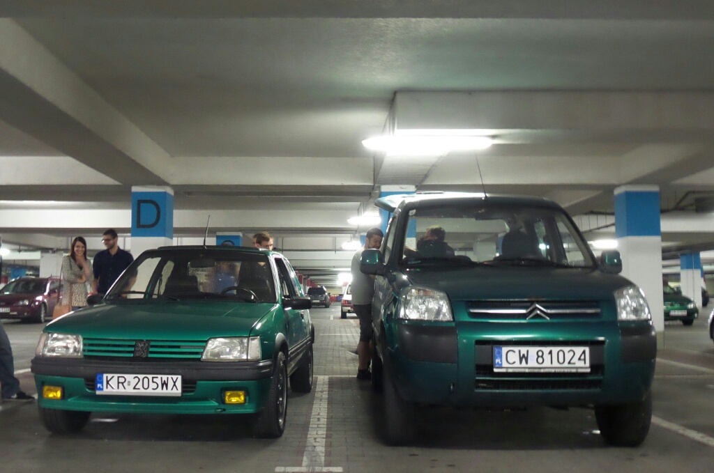

Bernard wraca do gry, poki co jako oska. Na razie udało się dotrzeć do Krakowa do Mekki dwieściepiątkowców. :mrgreen:
Fota sprzed najwiekszego "meczetu"
