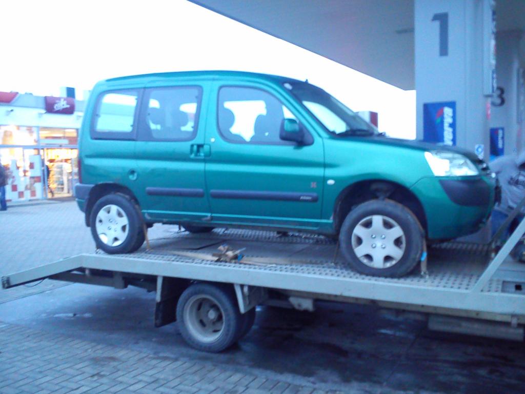

Jak już zdążyłem pochwalić się w innym wątku wszedłem w posiadanie Berlingo 2.0 HDI z napędem 4x4. W ogłoszeniu sprzedający twierdził, że napęd nie działa mimo to stwierdziłem, że i tak warto pojechać w ciemno 400 km lawetą i zobaczyć to auto. Na miejscu potwierdziło się to co było widać na zdjęciach. Nadkola i progi do malowania, maska raczej do wymiany. Silnik odpala bez problemu, krótka przejażdżka i zaskoczenie, że to nawet jakoś przyspiesza. Kupiłem.
Plan był taki, że do berlingo trafi napęd z srix4 z 2 blokadami i zawiasem z 405. Belka z dangela miala trafic do 205. Jednak poki naped jest sprawny to do 205 zrobie podobne zawieszenie tylko na sprężynach. Coś zbliżonego do C15 od Dangela

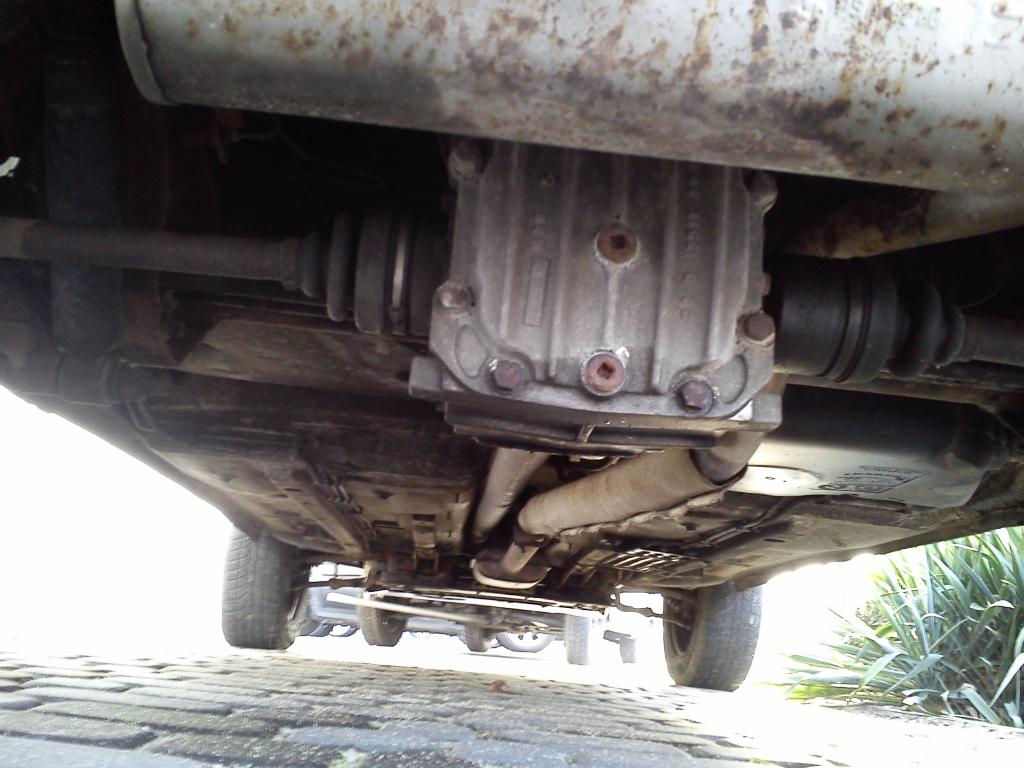

Jak w piątek 13 grudnia się okazało auto jednak kręci tylnymi kołami na podnośniku. W sobote test w miejscu gdzie osobówki trzeba wyciagać i okazuje się, że berlingo jedzie w piasku bez buksowania, choć z wyczuwalnym obciążeniem. Oto sprawca:
