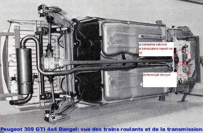

ale sie chłopaki znata - z długiej półosi ;-) To jest wał napedowy poprowadzony w sztywnej osłonie , dzieki temu uniknieto stosowania krzyzaków i łożyska podporowego. Rozwiązanie czesto stosowane np. w Peugeotach 504,505,506 a także w kultwym 205 Turbo 16. Umożliwia przeniesienie najwyższych mocy dzięki wyeliminowaniu słabych punktów wałów łamanych
Posty: 4918
krzycho pisze:ale sie chłopaki znata - z długiej półosi ;-)
to moze jeszcze powiedz ze to co zaznaczylem na zdjeciu to pisek sluzb specjalnych
Banita pisze:naped
nie wydaje mi sie, zeby naped bral z polosi :wink:
ze wal cienki, to jeszcze nic nie znaczy -wal w mx-5 wazy tak na oko 2kg (1,2m o ile dobrze pamietam) i nie ma bata, zeby to ukrecic :)
nie klnij
zdjecie ktore zapodales przedstawia juz troche nowsze rozwiazanie stosowane w partner/berlingo
1,2 m na 2 krzyzakach to co innego niz conajmniej 2m sztywny wal
pozatym ciezko to ukrecic jak madzia nawet gumy nie moze spalic 8)7
krzycho pisze: To jest wał napedowy poprowadzony w sztywnej osłonie , dzieki temu uniknieto stosowania krzyzaków i łożyska podporowego. Rozwiązanie czesto stosowane np. w Peugeotach 504,505,506 a także w kultwym 205 Turbo 16. Umożliwia przeniesienie najwyższych mocy dzięki wyeliminowaniu słabych punktów wałów łamanych
znasz kogos kto eksploatuje taki naped i jest zadowolony?
wszytsko ladnie pieknie tylko rozwiazanie to jest troche malo praktyczne
bo elementy ukladu zawieszenia musza byc idealnie ustawione, pozatym wykonanie takiego elementu jest zapewne kosztowne i generalnie rzecz ujmujac to peugeot nigdy nie brylowal w dziedzinie napedu 4x4 a jedynym modelem godnym uwagi byl p4( czyli gelenda robiona przez francuzow 8)7 )

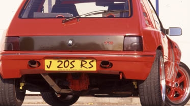

mimo wszystko :)m jestem pod wrażeniem rozwiazania z tyłu.. belka + toto cos... sama belka to duuuży problem, a do tego jeszcze półośki... nieźle.. ciekawe ile tego jeszcze jeździ :P

moralez pisze: zdjecie ktore zapodales przedstawia juz troche nowsze rozwiazanie stosowane w partner/berlingo
fakt -to jest od berlingo 4x4,
a oto 505 :wink:
504
505dangel
na 17 yokohama'ch nie chce palic, ale co z tego? strzelisz ze sprzegla przy 8k, a kola trzymaja, to przeciazenie jest jeszcze wieksze -

wiedziałem że znajdziesz zdjecia wersji kombi które miały już wał łamany z racji 3 m rozstawu osi ;-)
Masz tez racje - taki wał jest cieżko wykonac ale to własnie układ napedowy 4x4 w Peugeocie 205 Turbo16 wykonany przez Coswortha ma opinie układu nie do zakatowania
Takie wały sprawdzały sie w Peugeocie 505 Turbo o mocach wyciąnietych nawet do 350 KM i nigdy nie było z tym problemu. A skąd wiem ze nie sprawia problemu ? Bo miałem takiego Peugeota 505 i jezdziliśmy nim 8 lat i był systematycznie katowany i nic. A koledzy od BMW non stop naprawiali łożyska, krzyżaki, gumowe podpory.
Taki układ przeniesienia napedu na tył stosowany był w wielu samochodach sportowych z uwagi własnie na ogromne przeciążenia
Posty: 4918
a w 405 t16 ktora miales i tyl nie robil byl taki sam czy inny uklad przeniesienia napedu 8) ? i co z tym braniem napedu z dlugiej polosi ktore zaznaczylem na fotce :D ?
krzycho
Post autor: krzycho »
to nie jest branie napedu z półosi. To wygląda w szczegółach całkowicie inaczej. Npaed ze skrzyni w której nie ma mechanizmu różnicowego jest przekazywany na skrzynke rozdzielcza z dwoma mechanizmami różnicowymi najczesciej planetarnymi i dopiero stąd naped jest rozdzielany na przód i na tył a półoś przechodzi przez skrzynie biegów do tej skrzynki. Jak chcesz służe zdjeciami co i jak.

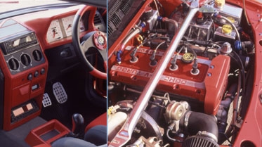

No a jeśli chodzi o 205 4x4 to było już coś takiego. zdjęcia poniżej - a tu http://www.maxpower.co.uk/site/article.asp?ID=3517&s=3 więcej szczegółów.
Może i na bazie forda - ale za to jaki potencjał - no i mi16 nie podskoczy tyle jest gotowych rozwiązań dla tego silnika. Tyle że rozwiązanie nie należy do najtańszych - bo wiadomo nawet rozbity taki Cossie pójdzie za sporą kaskę
