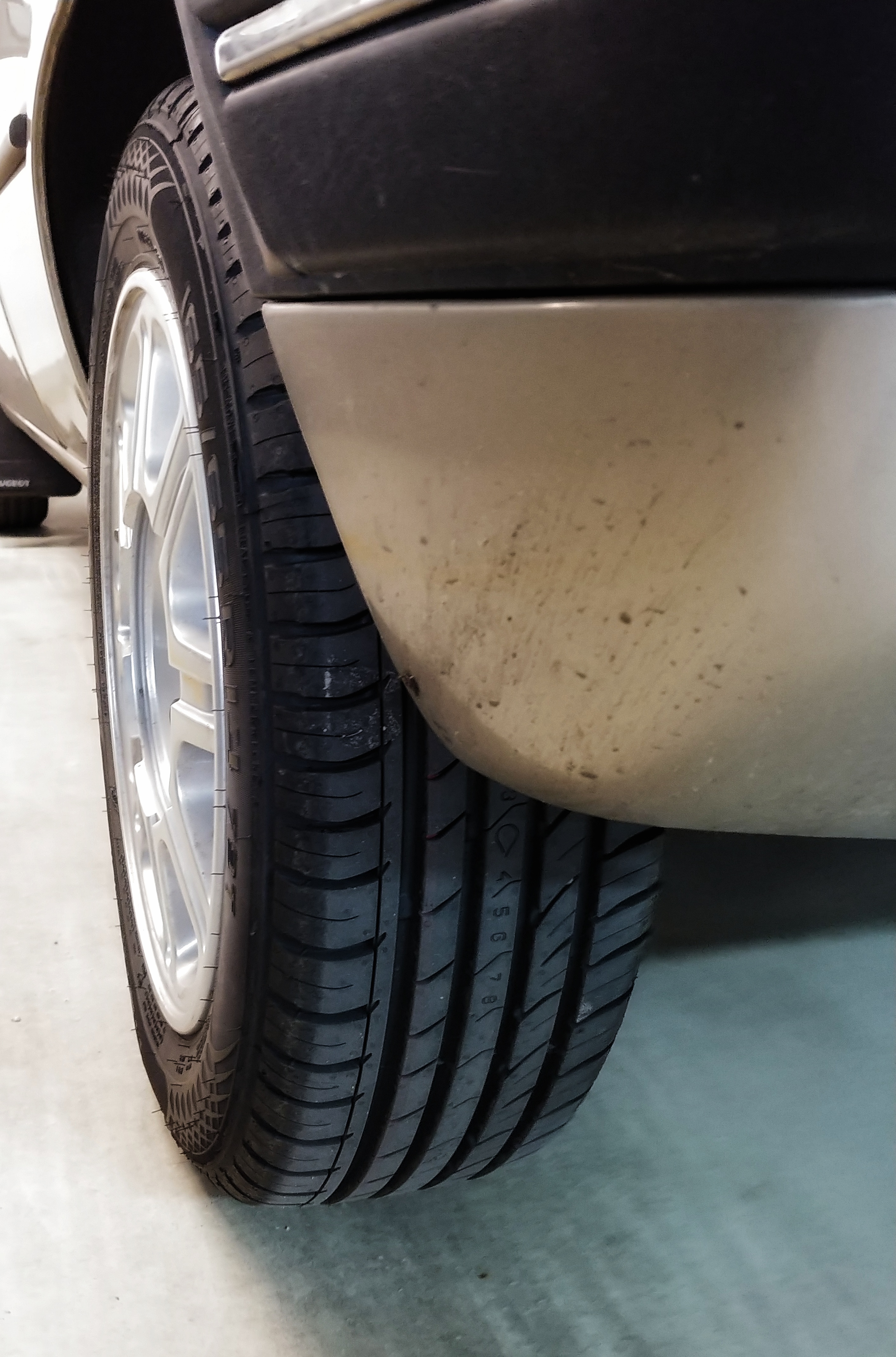

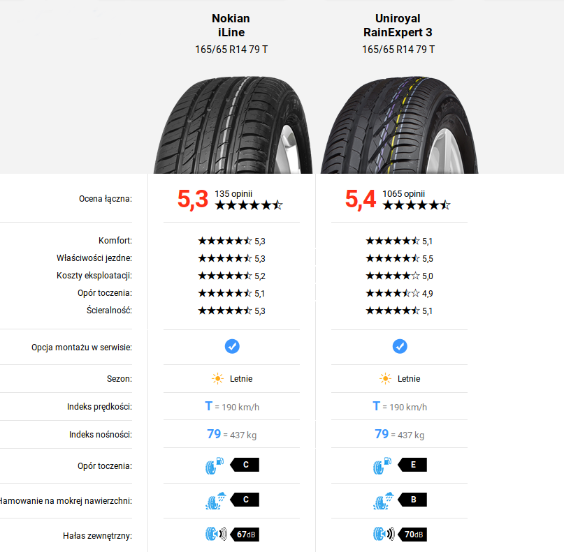

Na początek felgi z Gentry wróciły do łask. Ponieważ zostały pozbawione RainExpertów to trzeba było coś zakupić. Po wcześniejszych doświadczeniach teraz wchodził w grę tylko jeden rozmiar - 165/65R14. Nie było zbyt wielu kandydatów. W zasadzie to tylko dwóch - sprawdzony już Uniroyal RainExpert oraz Nokian iLine. Na podstawie popularnego serwisu z oponami:
Decyzja zapadła szybko - Nokian iLine. Dlaczego? Po pierwsze - cichsze. Po drugie - mniejsze zużycie paliwa. Po trzecie - klasa premium (taa... ;) ).
Po zamontowaniu tak prezentują się na aucie:

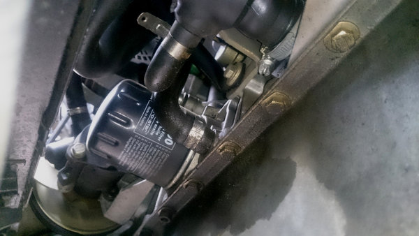

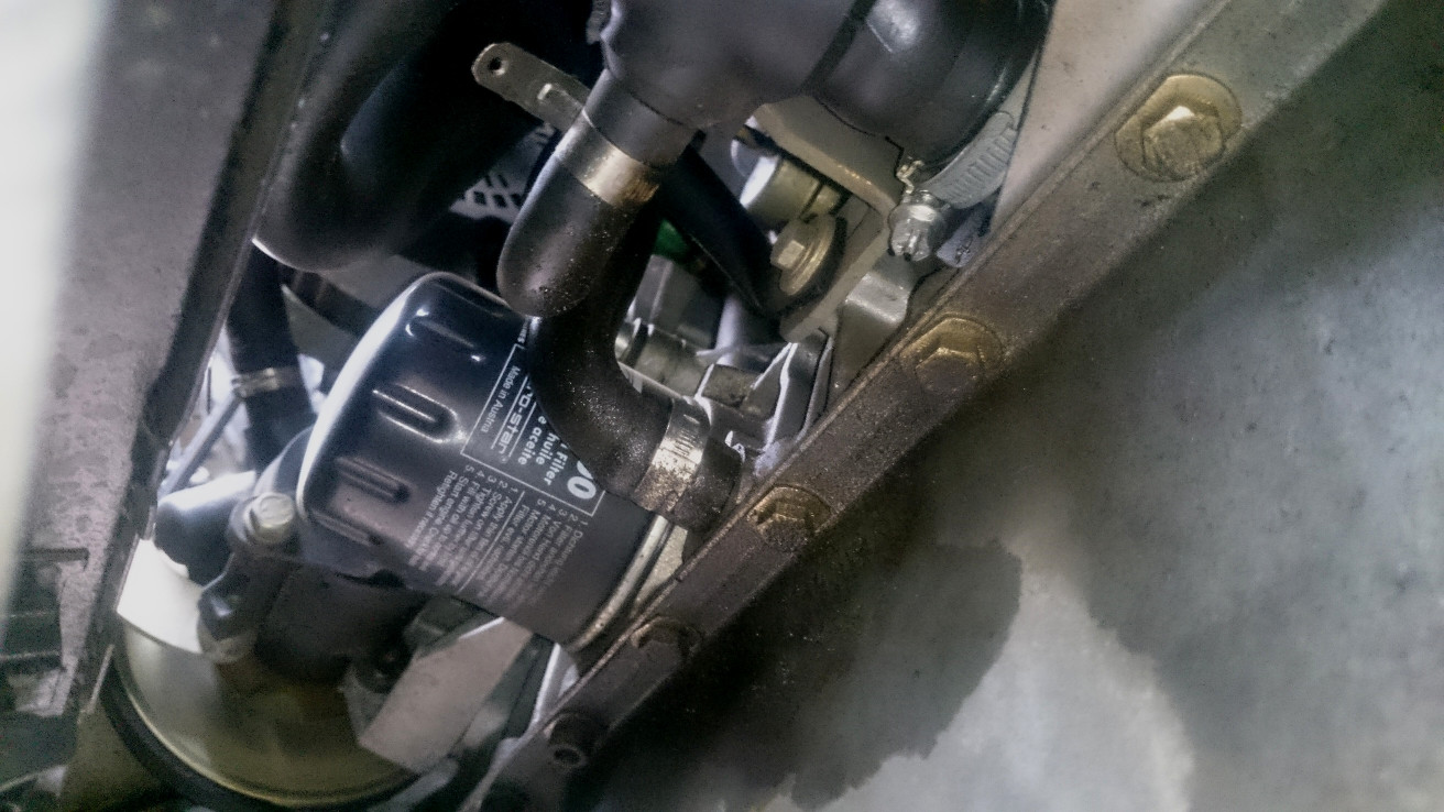

Kolejnym etapem było zlokalizowanie źródła wstydu...
W kwestii wyjaśnienia. Nie ciekło cały czas, a jedynie przy dolewaniu oleju.
Kiedyś już miałem taki problem, ale wtedy po przejrzeniu przewodów nic nie wyszło.
Tym razem się udało - przewód wlewowy oleju ma od spodu pęknięcie. Na razie został naprawiony tymczasowo.
Zdjęcia nie będzie, bo nie ma się czym chwalić. Będzie kompleksowa wymiana przewodów.

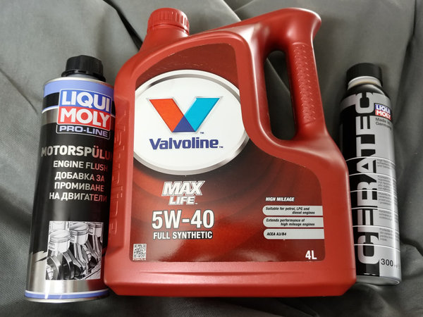

Po tej przygodzie przyszedł czas na trio z obrazka.
Przed zastosowaniem płukanki jeszcze raz przeczytałem uwagi Orfistera. Jak zawsze pomocne. :) Efekt płukania - olej był czarny. Tym bardziej się cieszę, że zdecydowałem się zastosować płukankę Liqui Moly ProLine Engine Flush.
Następnie przyszedł czas na nowy filtr oleju Bosch 0 451 103 336 i olej Valvoline MaxLife 5w40. Na koniec doprawiłem go Liqui Moly Ceratec.

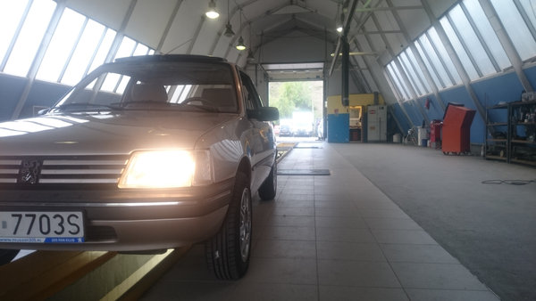

Nie pozostało zrobić nic innego jak pojechać na badanie techniczne. Diagnosta sprawdził dobrze stan samochodu i potwierdził, że nie ma żadnych problemów. No może poza jednym, była kropelka oleju przy korku spustowym. Za słabo dokręciłem. Zastanowiłem się chwilę i stwierdziłem, że w sumie nic w tym dziwnego - nie jadłem i nie piłem nic pół dnia.
Pozostało zapłacić, otrzymać potwierdzenie w systemie i... jak zwykle pogadać. Pogadaliśmy sobie trochę o nowych przepisach i opłatach, aż ustawiła się kolejka.
Trzeba było się zbierać. Tłoku na ulicach zelżał, więc można było się dostojnie przemieścić w kierunku domu.

RafGentry pisze:Dobra opona. Trzeci sezon u mnie już obecna. Dawaj ciąg dalszy Janku 8)
Zapomniałem o tym przy wyborze. Twoja opinia po kilku sezonach jeszcze bardziej mnie utwierdziła w przekonaniu o dobrej decyzji. Ja do tej pory miałem tylko styczność z zimowymi Nokianami. Byłem mega zadowolony. Na razie moje wrażenia z użytkowania tej opony w tym rozmiarze są bardzo pozytywne. :)
Na co dzień do pracy dojeżdżam komunikacją miejską. Jak potrzeba gdzieś podjechać samochodem to zwykle biorę nasze auto miejskie, Citroena C2. Z uwagi na to, że ma silnik TU1 i jest cięższy od 205 to w zasadzie człowiek nim się turla, a nie jeździ. Cały czas zachodzę w głowę w jaki sposób udało się nim przejechać Trip włoski i wracają Oberalppass w Szwajcarii, a następnie cało dotrzeć z powrotem do domu. Francuzy się przecież psują... może przewożone wino na niego dobrze podziałało. ;)
W każdym razie nawiązuję do C2, ponieważ:
  • Przełożenie Uniroyal RainExpert 3 175/65 R14 do C2 było bardzo dobrym posunięciem. Ich rozmiar jest tam odpowiedni. Spisują się znakomicie.
  • Po założeniu do Automatica Nokian iLine 165/65 R14 odczułem poprawę w przyśpieszeniu i pracy automatycznej skrzyni. Jest porównywalnie do oryginalnych 165/70 R13. Przy większych prędkościach jest ciszej niż przy RainExpert 3. W C2 jest lepsze wygłuszenie, więc pewnie dlatego hałas nie jest tak odczuwalny.

Bardzo dobra stacja. Diagności sympatyczni, pozytywnie patrzą na klasyki. Badanie techniczne Automatic'a zawsze u nich robię.
