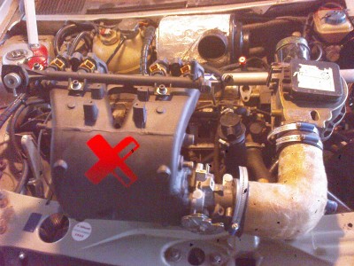

Witam. Więc tak. Muszę się pochwalic, dzisiaj wsadziłem na gotowo kolektor ze sri i muszę powiedziec ze wbrew niektórym opiniom jest różnica. Różnica nawet wyczuwalna i to na +.
Auto wyraznie lepiej przyspiesza pod warunkiem ze pedał gazu jest wcisnięty na max ( wtedy otwiera się druga przepustnica) Oczywiscie nie obyło się bez kilku modyfikacji zeby taki kolektor zamontowac a mianowicie trzeba przyszlifowac łapę alternatora, wyciąc kawałek przedniego pasa i wyciąc kawałek wzmocnienia z maski. Do jazdy cywilnej niebardzo ale dla rajdowców jak znalazł. U mnie auto na wolnych zyskało trochę kultury z racji tego że oryginalna pprzepustnica miała znaczne luzy. Będe musiał jeszcze skrócic lub zaopatrzyc się w krótszą linkę gazu bo oryginał jest znacznie za długi. Jezeli kogos interesuje taka przekładka to mogę jutro porobic fotki co i jak i zamiescic.

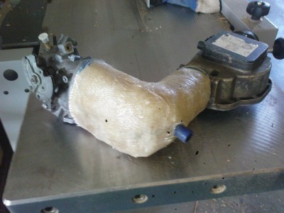

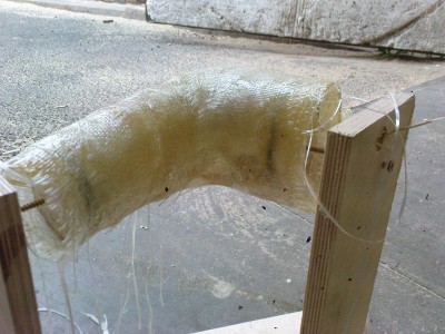

Re: KOLEKTOR SSACY GTI+przepustnica mi16
i rura prawie gotowa,jeszcze tylko musze zmienic jej kat bo nie wzialem tego pod uwage ze po zalozeniu kolektora z przepustnica wszystko sie pozmienia.ale wszystko jest na dobrej drodze
