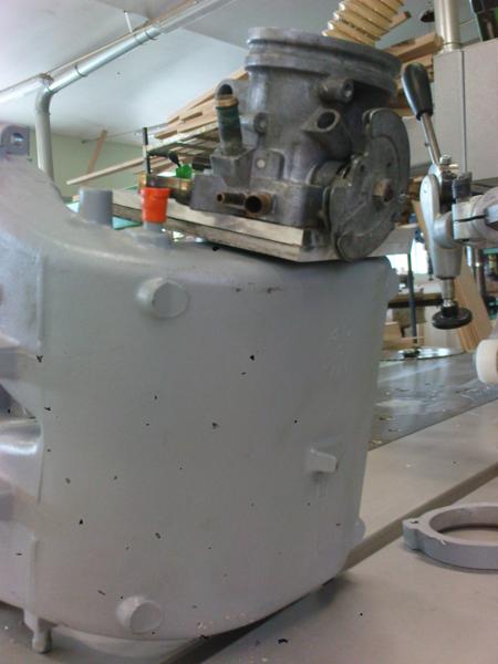

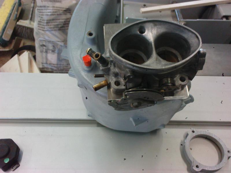

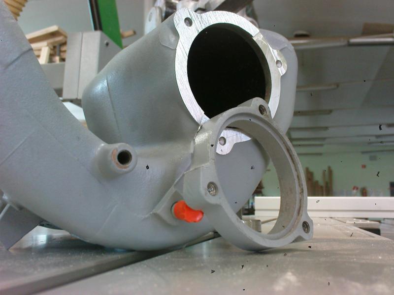

Re: KOLEKTOR SSACY co myslicie o takiej przeróbce ???
pierwsze ciecie zrobione
teraz czas na dokladniejsze przymiarki oraz pasowania.z arkuszy alu zrobie adaptery pod nowa przepustnice ktore zostaną przyspawane do kolektora.do montarzu przepustnicy zostana wklejone do adaptera szpilki(takie jak do mocowania kolektora wydechowego)
Czy to cos da, nie wiem.nie twierdze ze dzieki temu zyskam 5, 10 czy 15 hp.bo rownie dobrze moze byc gorzej.ale po to robie ten eksperyment zeby to sprawdzic.
remap bedzie robiony, w planach mam smt6 ewentualnie cos podobnego,czas oraz pieniadze pokaza.
(przepraszam za zdjecia, robilem telefonem z zabrudzonym obiektywem)
