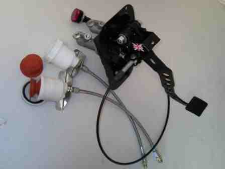

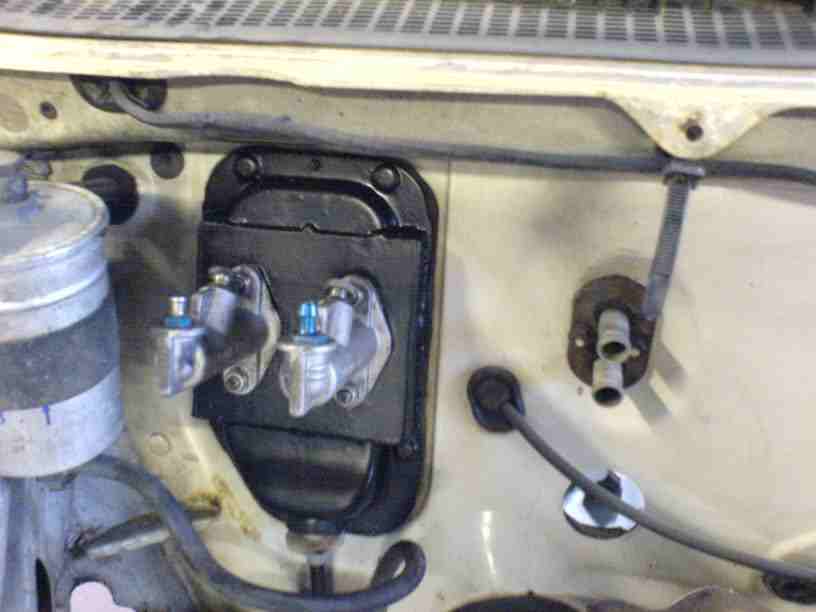

słyszałem o stosowaniu dwóch pomp (nawet gdzieś widziałem takie coś pod maską 205 - chyba na forum 205gtidrivers) jedna pompa na przód druga na tył , dwa zbiorniczki płynu oczywiście, naciskane jednym pedałem przez ballance bar które daje możliwość regulacji długości dźwigni dla każdej pompy z osobna (opis działania zaczerpnięty z autoklub.pl)

grzesiek309 pisze:Niestety kilka razy przekonałem się, że mocne heble z tyłu nie są bezpieczne :( Widziałem kilka razy patent na 2 pompy i nie wiedziałem o co chodzi. Kiedyś w West Coast Customs(chyba :| ) zamontowali dla kolesia układ, którym regulował czy mocniejszy ma być przód czy tył. Mógł dać całą moc na przód i palić gumę bez problemu.
http://www.compbrake.co.uk/Pedal-Boxes/ ... d_407.html
