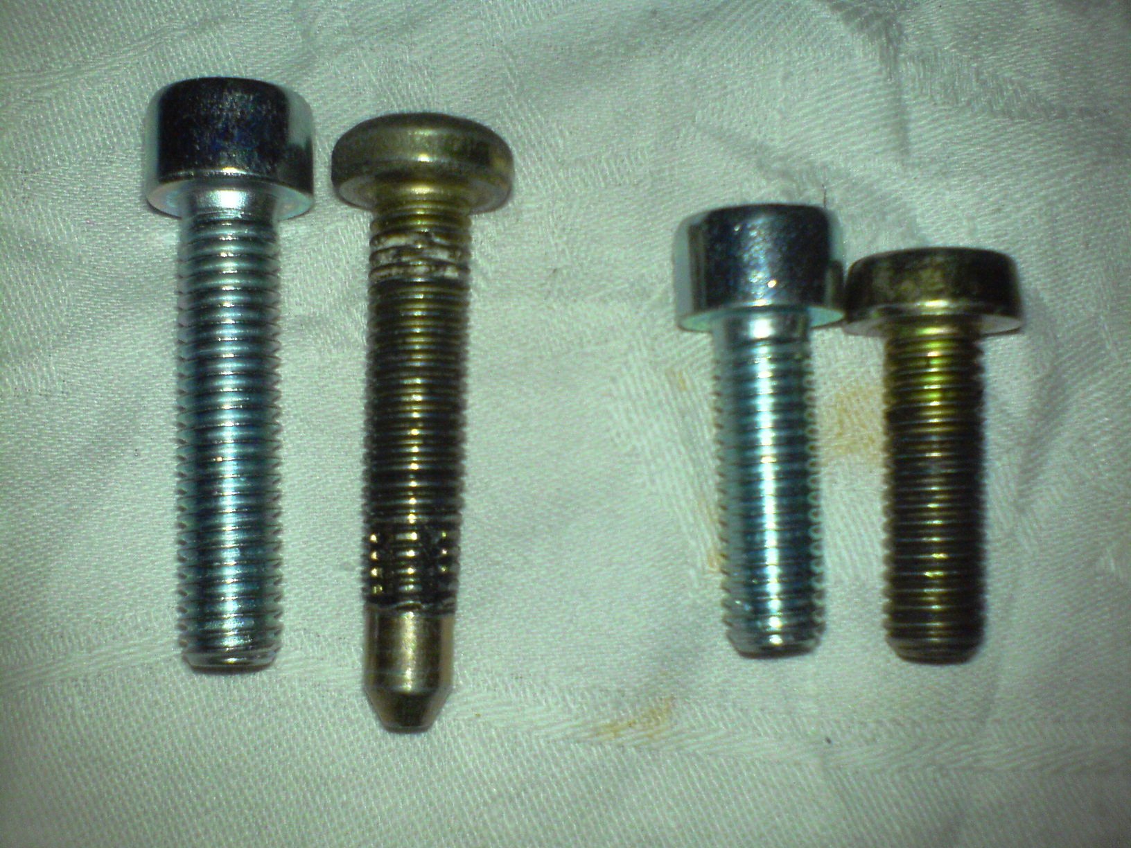

Mały OTPara pisze:Dobre torx'y to podstawa. Nawet sie nie bierz za te sruby bez dobrych narzedzi bo tylko obrobisz i bedziesz mial problemy.Z tego co pamietam to rozmiar 22.
Nie istnieje rozmiar 22.
Ale istnieje rozmiar 27 - a kto powie do czego w 205-ce pasuje ?

Słusznie, imbus ma przeważnie wyższy łeb, więc mamy więcej miejsca na narzędzie,cejot pisze:Dokładnie pięć śrub na klucz TX40. Ja nigdy nie spotkałem oryginalnych imbusów. Za to polecam wymianę śrub z torxów na imbusy o twardości 12.9. Łatwiej jest wtedy przykręcić przednie śruby.
ale 12.9 ? po co aż taka twardość ? wystarczy standard w imbusach, czyli 8.8

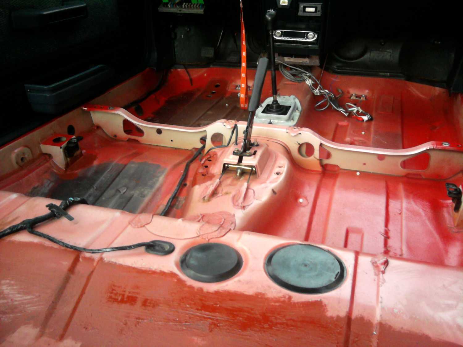

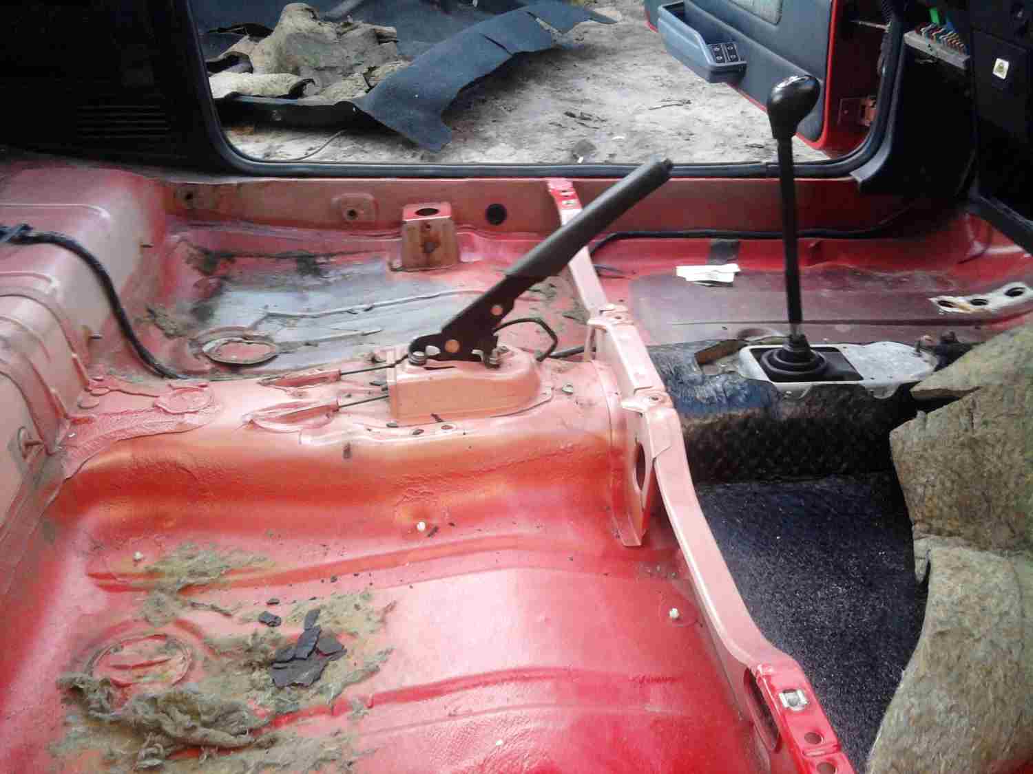

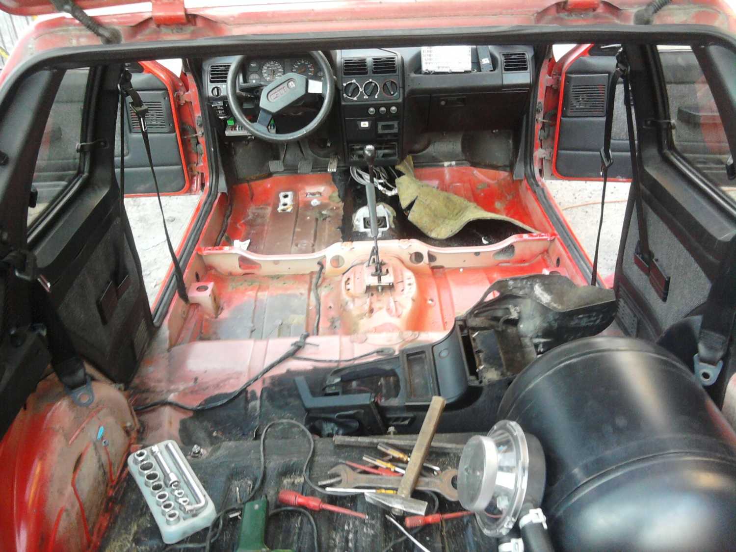

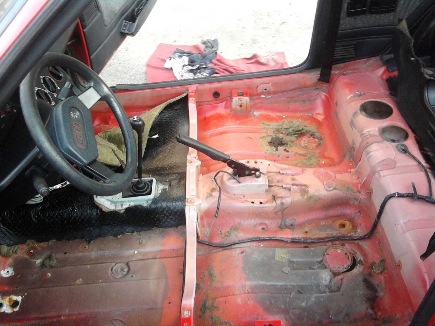

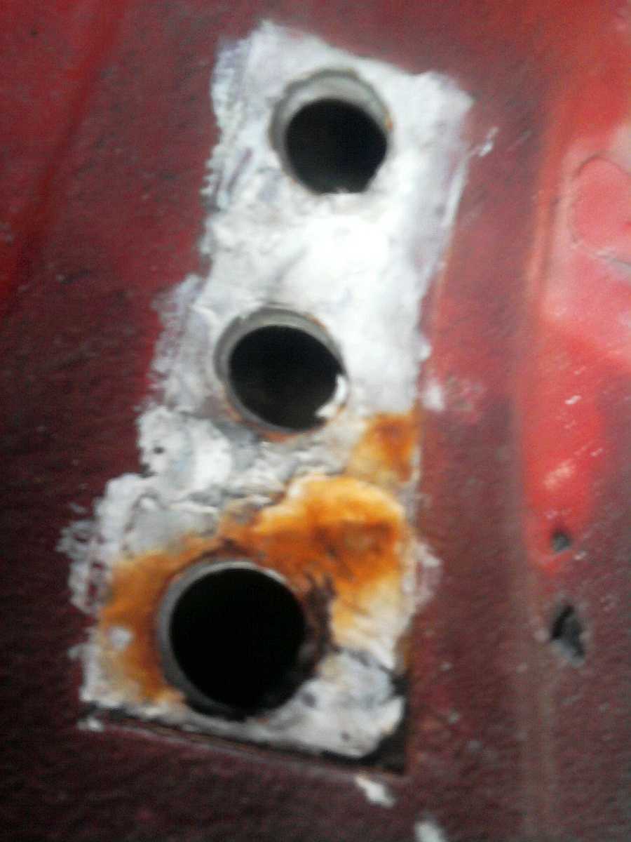

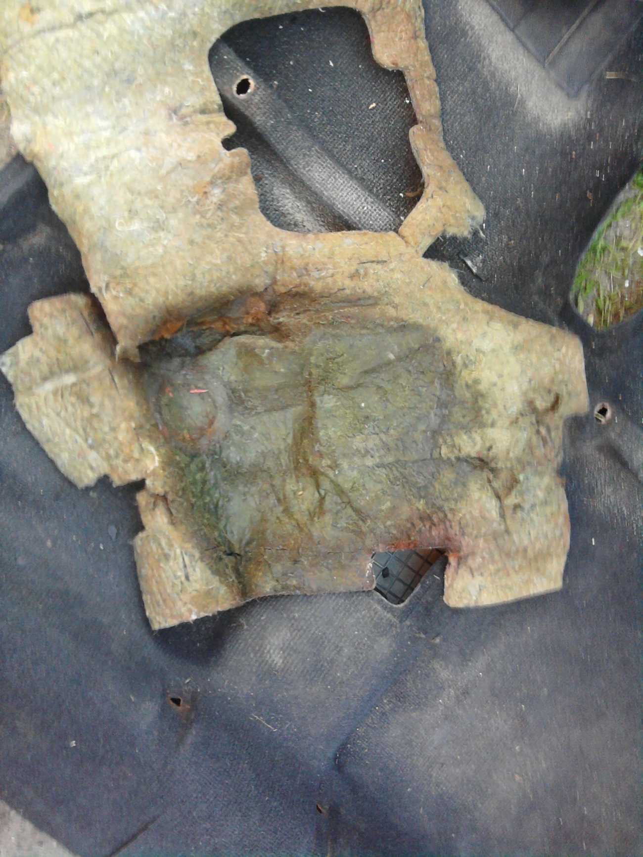

No więc, udało się. Wybebeszyłem środek, do gołej podłogi. To coś co było pod dywanem było w fatalnym stanie, było mokre, miejscami zgniłe więc od razu to wywaliłem. Niestety dywan trochę też jest podgniły ale myślę że to jest do naprawienia. Podłoga w całkiem fajnym stanie, rdza tylko przy mocowaniu fotela, i przy dziurach. Reszta ok. Są 4 dziury , tzn to są oryginalne dziury ale brak im zaślepek i tędy woda dostawała mi się do środka. Myślę że sytuacja jest do opanowania. Teraz czyszczenie nowe gąbki pod dywan i docinanie dywaników bagażnika...będzie dobrze.

O co chodzi z tymi dziurami ? Jeszcze nie widzialem 205tki zeby te dziury byly zatkane zaslepkamiTymczaS pisze: Są 4 dziury , tzn to są oryginalne dziury ale brak im zaślepek i tędy woda dostawała mi się do środka. Myślę że sytuacja jest do opanowania. Teraz czyszczenie nowe gąbki pod dywan i docinanie dywaników bagażnika...będzie dobrze.

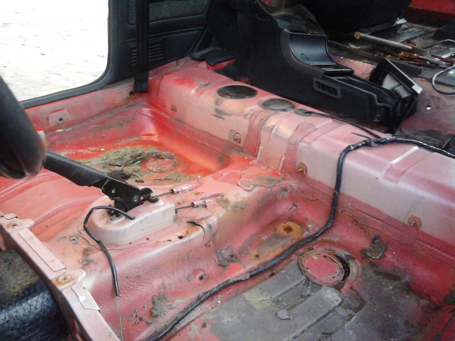

Jedna taka duża dziura jest za siedzeniem kierowcy (widać ją na czwartym zdjęciu, tylko jest już przykryta zaślepką, taką metalową ). Zaślepka do tej dziury byłą całkowicie w innym miejscu. Co do tych trzech dziur to nie wiem czy powinny być tam jakiekolwiek zaślepki, ale wydaje mi się że tak. Wiem tyle że tamtędy dostawał wody, Wiec tak czy tak coś z nimi zrobię.

TymczaS pisze:Co do tych trzech dziur to nie wiem czy powinny być tam jakiekolwiek zaślepki, ale wydaje mi się że tak.
Powinny byc zaklejone prostokatem z takiego tekturowato wykladzinowego tworzywa.
TymczaS pisze: Wiem tyle że tamtędy dostawał wody, Wiec tak czy tak coś z nimi zrobię.
Musialbys niezle brodzic zeby tamtedy woda wchodzila. Woda pod nogi z przodu dostaje sie spod uszczelki przedniej szyby.

No 100% tamtędy woda się dostawała, Nie wiem jak ale tak było i jest. Może gdzieś od spodu jest więcej dzur. Zauważyłem też niepokojącą rzecz, Jak staje po jeżdzie to z progu zaraz przy lewym przednim kole kapie woda, i to nawet jak jest sucho. Czym bardziej pochyły teren na którym staję tym bardziej kapie. Czyżbym miał wodę w środku?

Dziś zauważyłem że śruby do foteli są klasy 10.9
Te trzy otwory w podłodze możesz zakleić matami głuszącymi. Jeżeli woda tamtędy chlapie to koniecznie sprawdź korki pod samochodem. Jeżeli woda będzie się zbierać w tych profilach to szybko skorodują.

auto dostało nowe wytłumienie, wyprane wszystkie fotele, a przede wszystkim czyściutką i pachnącą wykładzinę. Myślałem że udało mi się wyeliminować na dobre ten smrodek z auta ale jednak nie...dzisiaj jak auto postało na słońcu znowu pojawił się ten nieprzyjemny zapach ale jest on już ledwo wyczuwalny. Przy okazji wymieniłem wszystkie śruby z torxów na imbusy z wysokim łbem o twardości 8.8 (standard). Dzisiaj pojawiła się nieprzyjemna sprawa z instalacją gazową. Jak kupiłem Puga to nie miał gazu wbitego w dowód i przegląd miał załatwiany na lewo, no ale ja nie lubię dawać w łapę no a poza tym to kwestia mojego i innych bezpieczeństwa. Bez gazu w dowodzie nie podbiją mi przeglądu. Wiec kolejne urzędowe nieprzyjemności nas czekają z racji tego że gaz założony był w 2007r a ja dopiero 2010 przyjdę po pieczątkę do dowodu...
