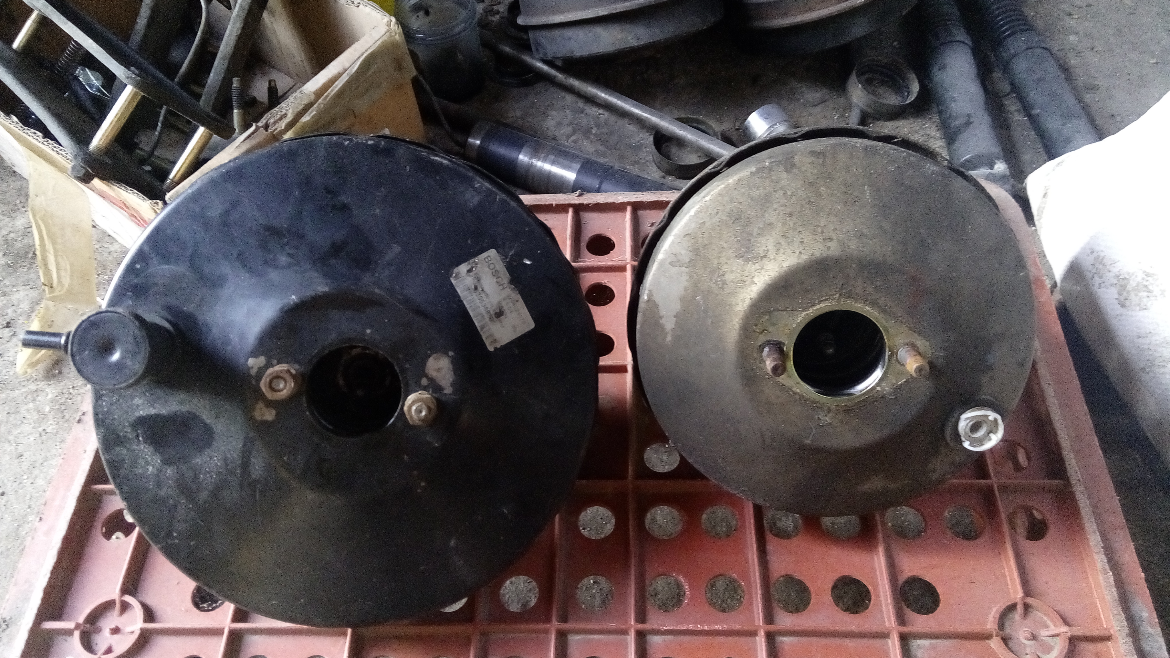

Przyspieszenia nie ma, gorzej że hamulców też nie było. Tu z pomocą przyszedł nowak68.
Wymienione zaciski, klocki, tarcze, przewody sztywne i elastyczne. Na montaz czeka serwo z xsary dostosowane do montazu w p205 i pompa 20,6mm.
GTI_Efekt Masy Obrazek

Wymieniłem serwo na ciut wieksze, ale z powodu pracy do chmurką na 10 stopniowym mrozie odpuściłem wymiane pompy hamulcowej. Efekt jest całkiem zadowalający.
W zasadzie główny powód mojego poświęcenia to nowy kierowca w rodzinie a takim nawet fazy księżyca przeszkadzają w prowadzeniu auta 8)7

Z jakiego modelu zakładałeś? Sam w Garrosie muszę tak zrobić :)

Serwo jest z xsary 2.0b tylko trzeba je dostosować do pompy z p205.

krzyska pisze:Serwo jest z xsary 2.0b tylko trzeba je dostosować do pompy z p205.
Coś więcej :D ??
