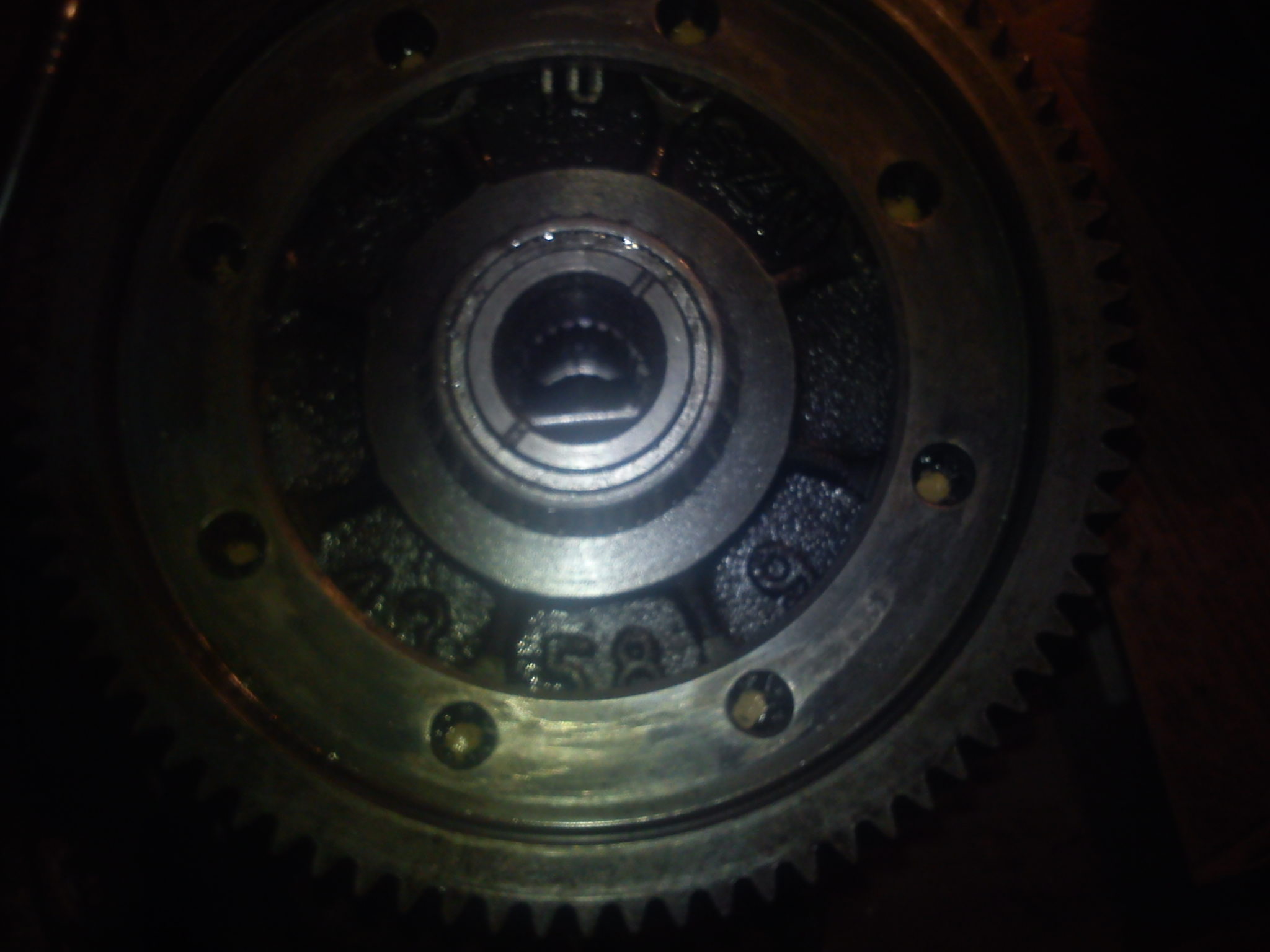

Z ciekawosci dzis rozebralem tylny most dangela, moge stwierdzic ze sa to pierwsze zdjecia w necie pokazujace jego wnetrze
Potwierdzilo się, ze był tam mechniazm o ograniczonym tarciu

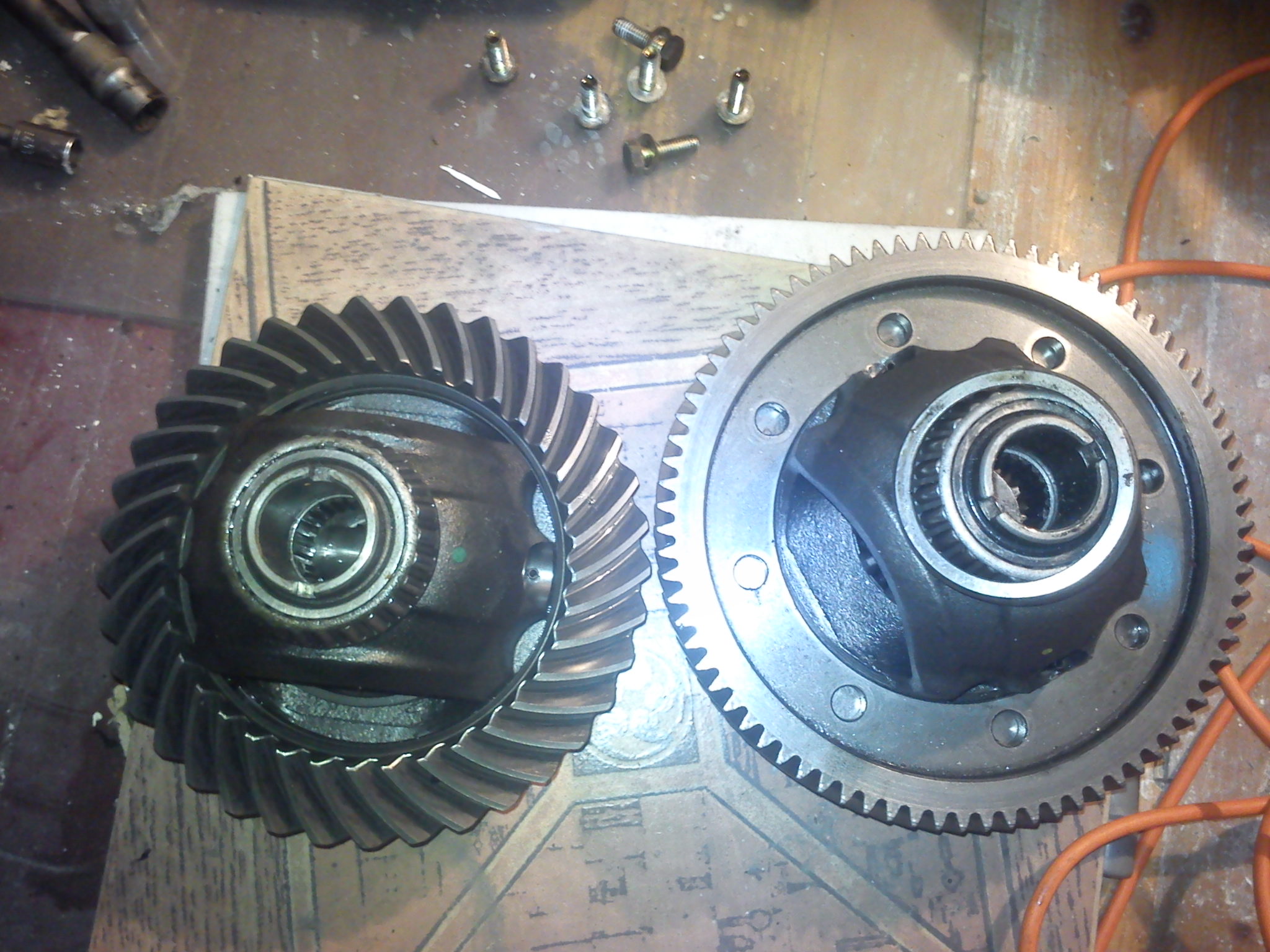

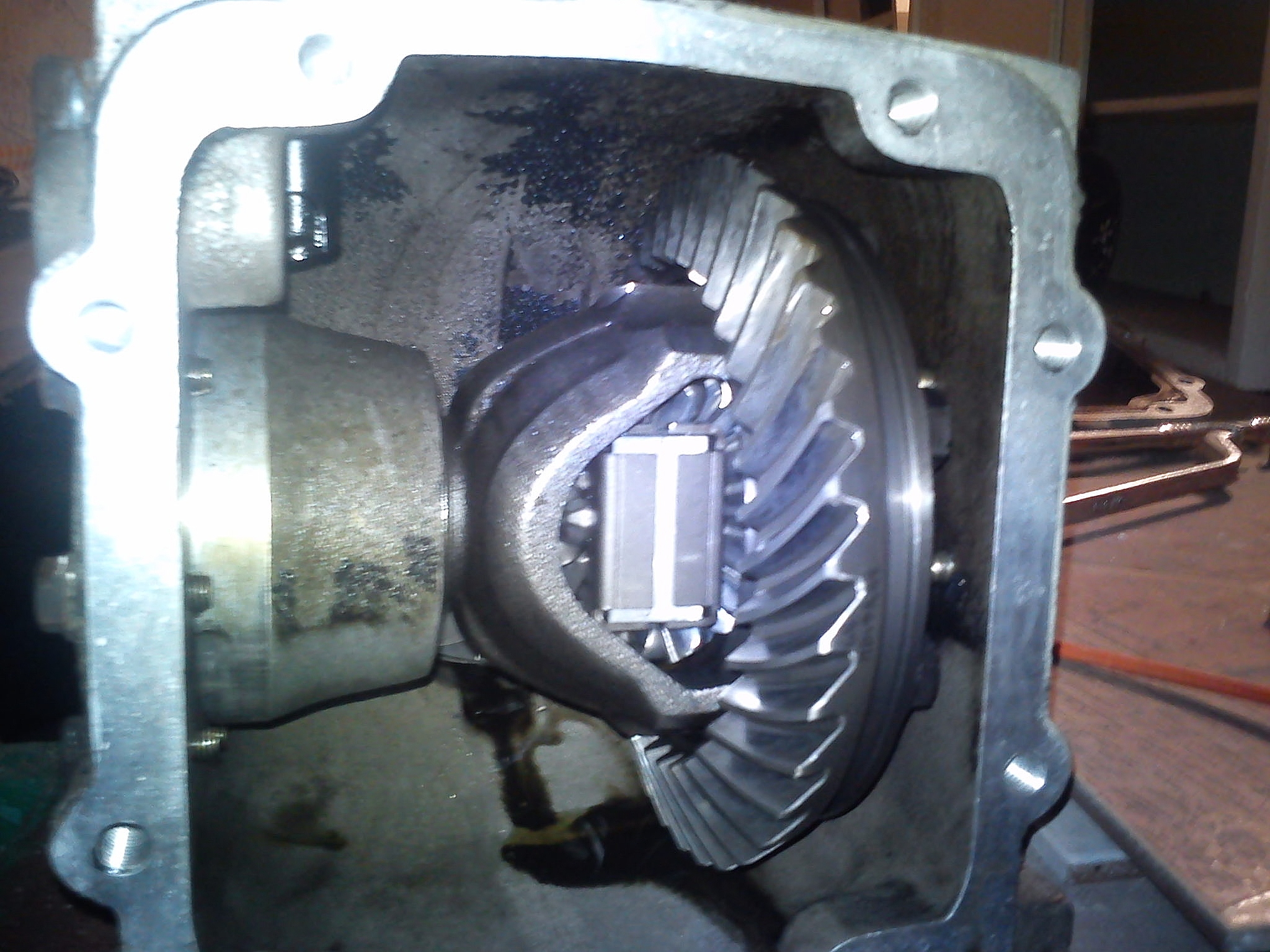

Teraz przymiarka z dyfrem przednim
wyglada to srednio, ale jak się okazało rozstaw srub jest ten sam :D
Tylko pytanie do osob ktore mialy do czynienia ze szperami, czy taka szpera monotowana na tyle nie bedzie za mocna do przedniej osi?

Moralez masz rozebrany ten dyfer do "Gendera" o ograniczonym poślizgu ??
Wygląda to jak phantom grip.
Posty: 4917
Re: Citroen Berlingo Dangel 4x4
Nie, chce go wrzucić do przodu i zobaczyć jak się to sprawuje tylko czasu brak :roll:
Ale przypuszczam ze dzialanie jest oparte na rozpieraniu sprezyn tak jak w tym phantomie

Pytanie czy wymiarowo jest to taki sam układ różnicowy. Jeżeli tak to może być to fajne rozwiązanie za małe pieniądze.
Posty: 4917
Masz na myśli ten z Dangela? Porównywałem ze zwykłym i wygląda na identyczny. Na allegro sa zestawy do przerobienia zwyklego dyfra na LSD
