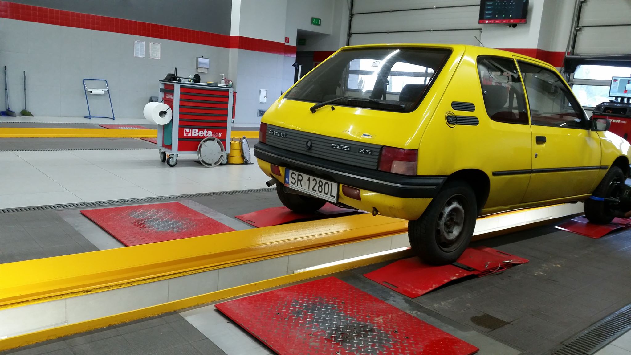

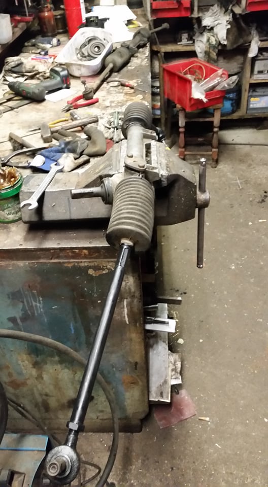

Wymiana maglownicy, drążków i krzyżaka. Szybko sprawnie i przyjemnie.
Potem przegląd i geometria i w sumie to nawet nie mieli się do czego doczepić. Oprócz wykolebanego fotela od kierowcy. Na koniec rzucano jeszcze teksty typu"Super utrzymane autko" albo "Co za kanarkowy kolor". Aaa panie przecież to moje, to wiem jak sytuacja wygląda, co mie będziesz gadał... Do zoba za rok!
Może jak kiedyś będę miał wenę to ogarnę ten fotel. Na razie nie przeszkadza...

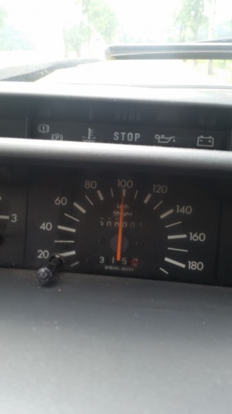

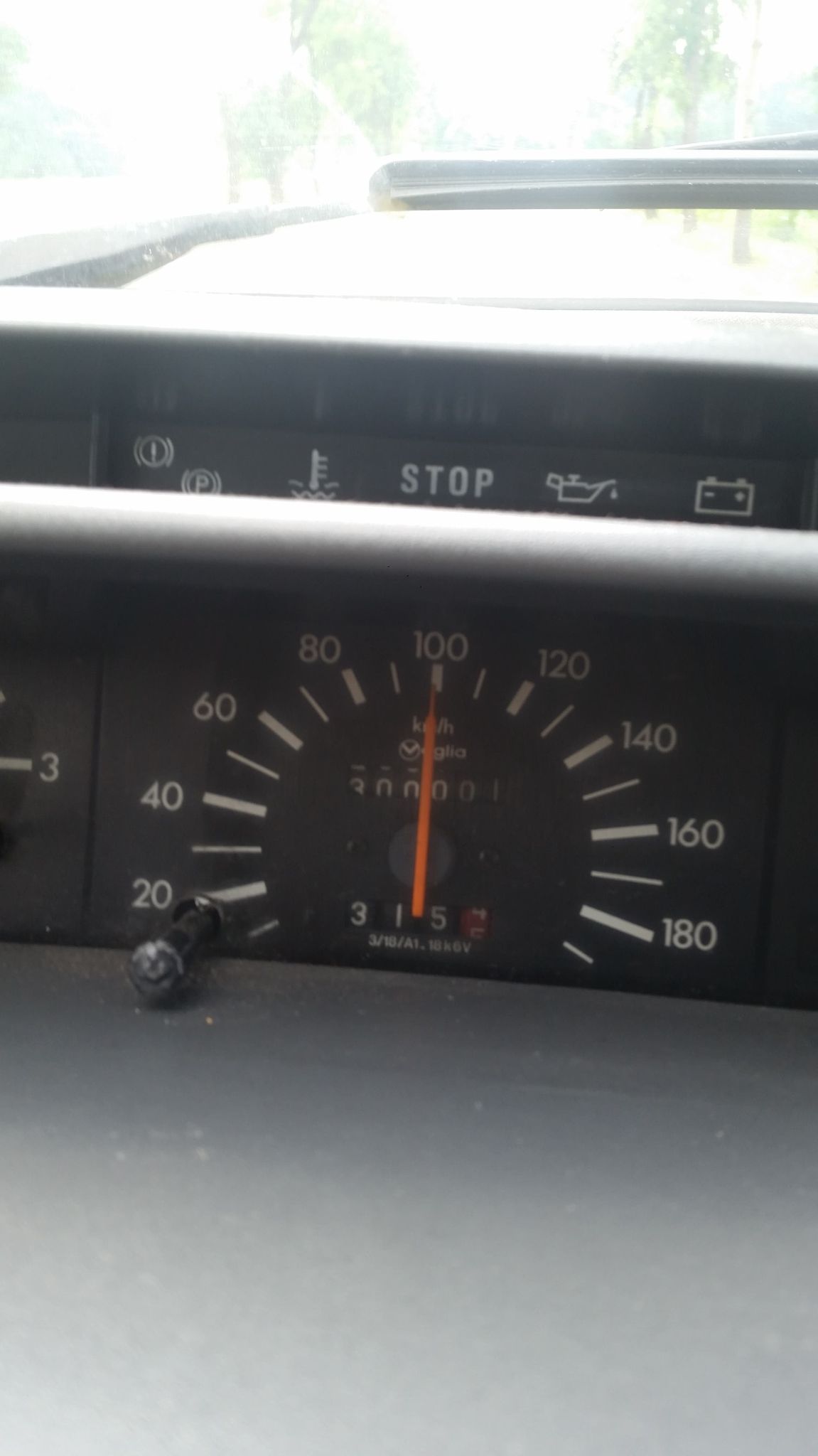

A tu takie foto pamiątkowe:
Słabo widać ale jest 300k przekroczone. Teraz już prawie 302k
