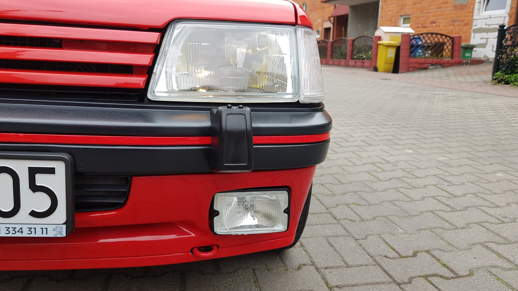

Kończąc kurtuazyjnie tylko wspomnę tylko o drobnostkach jak: wymiana lamp dalekosiężnych

				Świetna robota. Z tym 3 stopem wygląda super. Skąd żeś je wytrzasnął jak i gałkę i dalekosiężne.?Masz jakieś namiary? Zdrów

Dzięki za uznanie. 3 stop z olx - stara polska produkcja Petpol. Wystarczyło odmalować odblask i wypolerować szybkę
Co do gałki to wydruk 3D a SIEM to współczesne repliki. Ogłoszenia sprzedaży szukaj na FB grupie Peugeot 205  Polska.

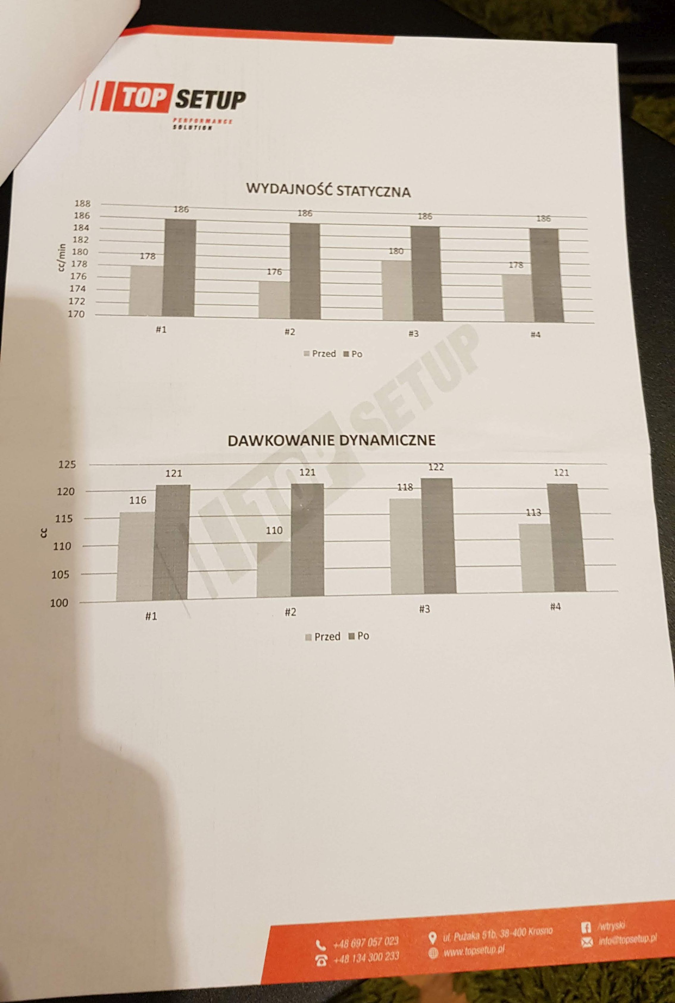

Wymontowałem listwę wtryskową, która sama trafiła do galwanizerni, a wtryski pojechały na regenerację do Krosna. Gdy wróciły z wydrukami, okazało się że to był bardzo dobry wybór, bo do pełnej formy sporo im brakowało .

Wtryski wysłałem do Krosna do firmy Top Setup
www.regeneracja.wtryskiwaczy.pl .
Wtryskiwacze po "przybyciu: do nich trafiają na maszynę i są robione pomiary wydajności, szczelności i kształtu strugi.
Potem je rozbierają, myją w myjkach elementy, wymieniają sitka które w nich są w środku, uszczelniacze i malują obudowę. Tak zregenerowane znów trafiają na pomiary. Dostajesz wydruki z tego jak było przed i jak jest po. Taka "przyjemność" kosztuje chyba 150zł od sztuki w tym typie wtryskiwacza.  Regulamin serwisu jednak maja taki, że za nic nie odpowiadają i nie dają żadnej gwarancji, więc zlecając cokolwiek nim trzeba mieć to na uwadze że to własne ryzyko. Opinie  w sieci jednak mają dość dobre. Moje auto tez chodzi póki co bardzo dobrze to robotę chyba nie spierdzielili

				Dziękuję za zdjęcia i opis
