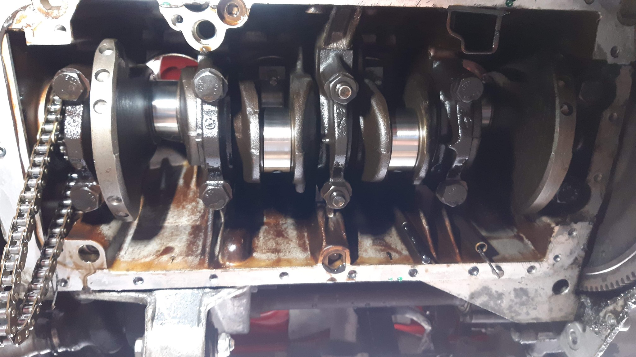

Na sam koniec prace przeniosły się pod maskę z uwagi na niebieski dymek na zimnym silniku sugerujący kończące się uszczelniacze zaworowe.
Po uniesieniu głowicy, okazało się, że uszczelka pod nią trzymała się siłą woli, a nawet nieco przepuszczała między cylindrami.
Głowica trafiła do pełnej regeneracji w profesjonalnej firmie we Wrocławiu. - niestety zapomniałem zrobić zdjęcie odbierajac ją taką śliczną :))
Korzystając z tego że czapka była już zdjęta Darek zweryfikował stan dołu i doszliśmy do wniosku że profilaktycznie zmienimy pierścienie zostawiając stare tłoki i tuleje bo są w bardzo dobrym stanie, podobnie jak sam wał.
Panewki jednak nosiły ślady zużycia więc też zostały zmienione na nowe
Po tych wszystkich zabiegach autko nie puszcza już ani grama dymu, pracuje cicho i równiutko, płynnie rozwijając moc.

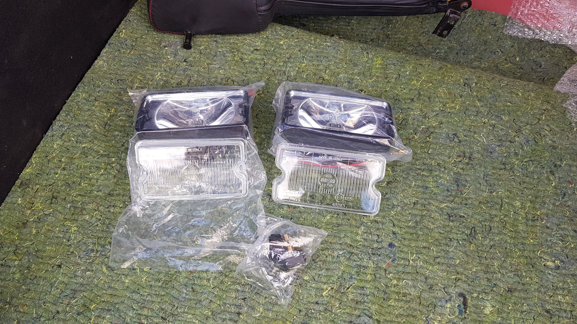

Kończąc kurtuazyjnie tylko wspomnę tylko o drobnostkach jak: wymiana lamp dalekosiężnych
