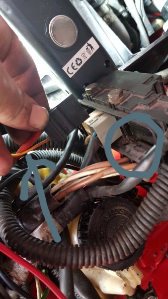

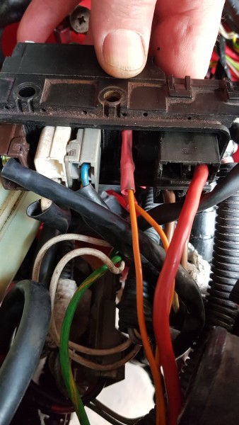

Dzięki Tomek za słowa otuchy, ale nim zabiorę się za ABS muszę znaleźć przyczynę co mi tak pięknie akumulator rozładowuje na postoju. Ubytek jest rzędu 0,8A :( :( :(
Edytowano 22.05.2020

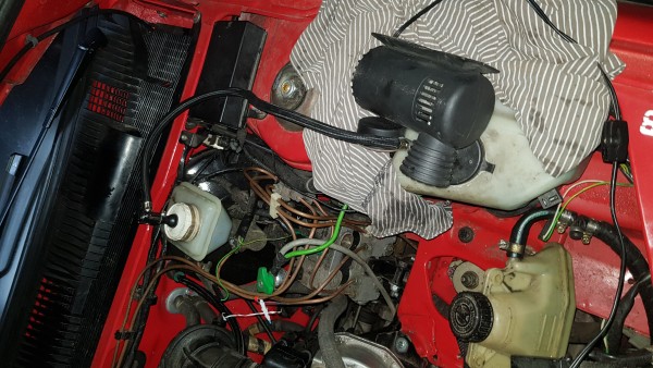

Złodziej się znalazł. Ktoś namieszał w instalacji elektrycznej i grzałka sondy lambda pobierała prąd non stop. Po powrocie z instalacją do stanu fabrycznego problem ustał.

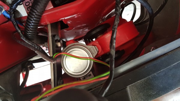

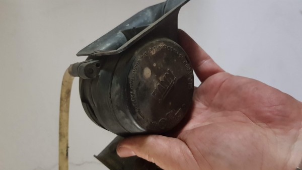

Przy okazji walki z instalacją elektryczną i wobec braku dostępu do sprawnej trąbki klaksonu:
Jej miejsce zastąpił klakson pneumatyczny typu Horn Nautilus- trzeba przyznać że robi niezły hałas :)))

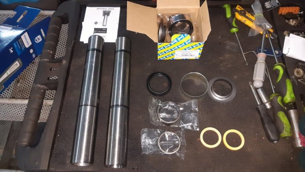

Kolejnym etapem prac była regeneracja tylnej belki na aucie.

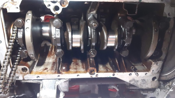

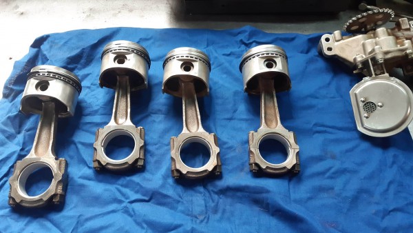

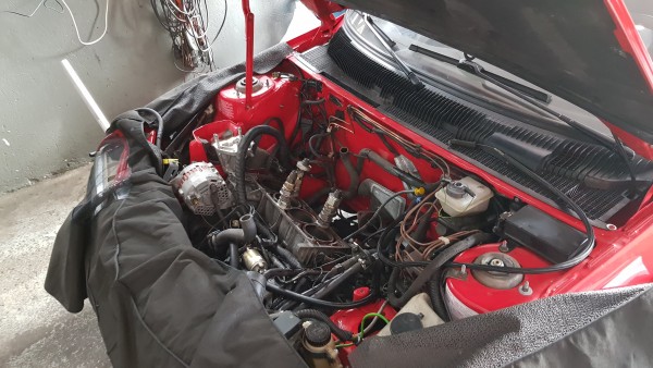

Na sam koniec prace przeniosły się pod maskę z uwagi na niebieski dymek na zimnym silniku sugerujący kończące się uszczelniacze zaworowe.

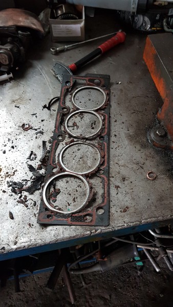

Po uniesieniu głowicy, okazało się, że uszczelka pod nią trzymała się siłą woli, a nawet nieco przepuszczała między cylindrami.
Głowica trafiła do pełnej regeneracji w profesjonalnej firmie we Wrocławiu. - niestety zapomniałem zrobić zdjęcie odbierajac ją taką śliczną :))

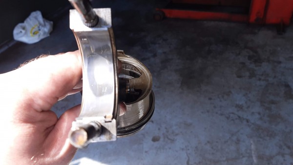

Korzystając z tego że czapka była już zdjęta Darek zweryfikował stan dołu i doszliśmy do wniosku że profilaktycznie zmienimy pierścienie zostawiając stare tłoki i tuleje bo są w bardzo dobrym stanie, podobnie jak sam wał.
Panewki jednak nosiły ślady zużycia więc też zostały zmienione na nowe
Po tych wszystkich zabiegach autko nie puszcza już ani grama dymu, pracuje cicho i równiutko, płynnie rozwijając moc.

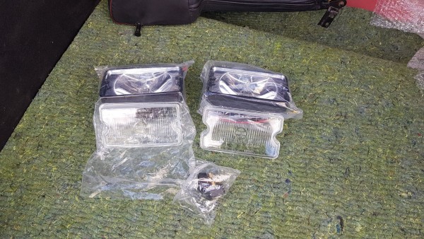

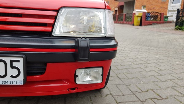

Kończąc kurtuazyjnie tylko wspomnę tylko o drobnostkach jak: wymiana lamp dalekosiężnych

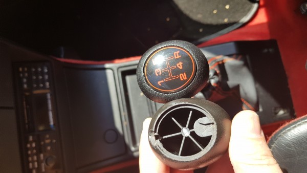

czy gałki biegów:

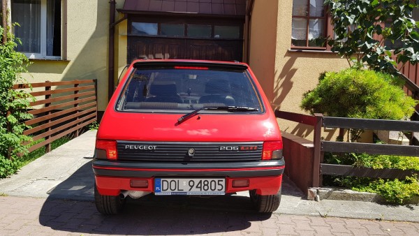

Zdecydowałem również o montażu dodatkowej lampy stop, bo uważam że w dzisiejszych czasach to niezbędny element poprawiający bezpieczeństwo na drodze. Udało mi się kupić używaną lampę żarówkową z epoki i po odnowieniu trafiła na podsufitkę dając moim zdaniem zadowalający efekt wizualny.

Świetna robota. Z tym 3 stopem wygląda super. Skąd żeś je wytrzasnął jak i gałkę i dalekosiężne.?Masz jakieś namiary? Zdrów
Marcus
Posty: 45
Rejestracja: 05 gru czw, 2019 9:35 pm
Posiadany PUG: 205 1,9 GTI CDK2
Lokalizacja: Oleśnica k/Wrocławia
Re: Red MarGit
Post autor: Marcus »
lxuser01rg pisze:
01 sie sob, 2020 10:00 pm
Dzięki za uznanie. 3 stop z olx - stara polska produkcja Petpol. Wystarczyło odmalować odblask i wypolerować szybkę
Co do gałki to wydruk 3D a SIEM to współczesne repliki. Ogłoszenia sprzedaży szukaj na FB grupie Peugeot 205 Polska.

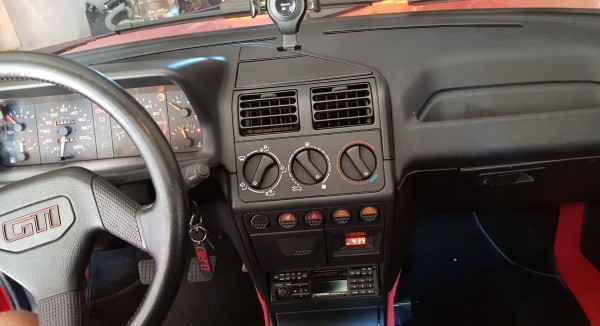

Nawiązując do przedostatniego postu, zegarek udało się ogarnąć latem, gdy temperatura plastików pozwalała na w miarę bezpieczne rozmontowanie plastików deski rozdzielczej. Summa summarum wystarczyła wymiana żarówki oświetlenie zegarka aby błysnął pełnią kolorów.

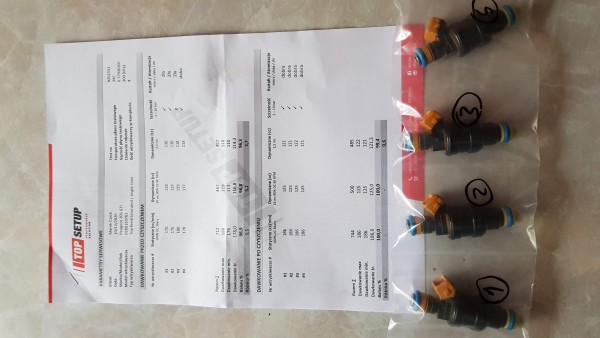

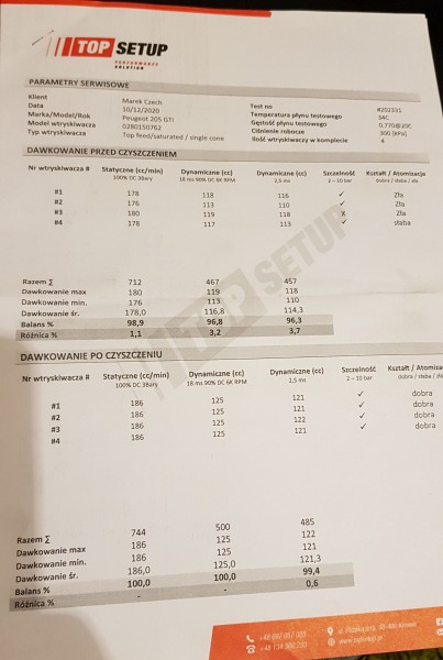

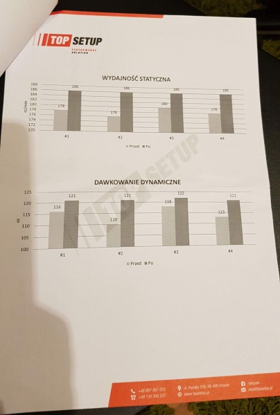

Wymontowałem listwę wtryskową, która sama trafiła do galwanizerni, a wtryski pojechały na regenerację do Krosna. Gdy wróciły z wydrukami, okazało się że to był bardzo dobry wybór, bo do pełnej formy sporo im brakowało .

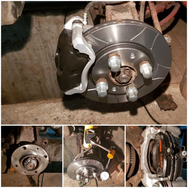

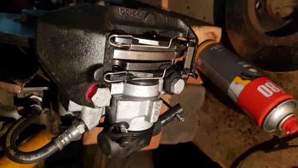

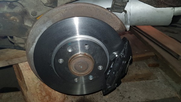

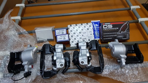

Zimowy czas to też dobry moment na odnowienie układu hamulcowego. Z tyłu wjechały nowe przewody elastyczne (z przodu wymienione były przed pierwszym przeglądem). Wszystkie zaciski zostały poddane regeneracji w firmie AJM Auto.
Zgromadziwszy wszystkie "graty" na nowo
pozostał tylko ich montaż
Na koniec układ zalałem płynem Dot 4 Racing firmy K2. Fajnie że ma niebieski kolor, bo dobrze było widać gdy kompresor wypchnął przez poszczególne odpowietrzniki cały stary płyn z układu.
Możesz napisać do kogo wysyłałeś te wtryski i coś więcej o robocie i jak to zawsze bywa ile taka przyjemność kosztowała.
Pozdrawiam
Cezary
Marcus
Posty: 45
Re: Red MarGit
czargosia pisze:
21 gru pn, 2020 6:16 pm
Pozdrawiam
Cezary
Wtryski wysłałem do Krosna do firmy Top Setup www.regeneracja.wtryskiwaczy.pl .
Wtryskiwacze po "przybyciu: do nich trafiają na maszynę i są robione pomiary wydajności, szczelności i kształtu strugi.
Potem je rozbierają, myją w myjkach elementy, wymieniają sitka które w nich są w środku, uszczelniacze i malują obudowę. Tak zregenerowane znów trafiają na pomiary. Dostajesz wydruki z tego jak było przed i jak jest po. Taka "przyjemność" kosztuje chyba 150zł od sztuki w tym typie wtryskiwacza. Regulamin serwisu jednak maja taki, że za nic nie odpowiadają i nie dają żadnej gwarancji, więc zlecając cokolwiek nim trzeba mieć to na uwadze że to własne ryzyko. Opinie w sieci jednak mają dość dobre. Moje auto tez chodzi póki co bardzo dobrze to robotę chyba nie spierdzielili :)))

Dziękuję za zdjęcia i opis
