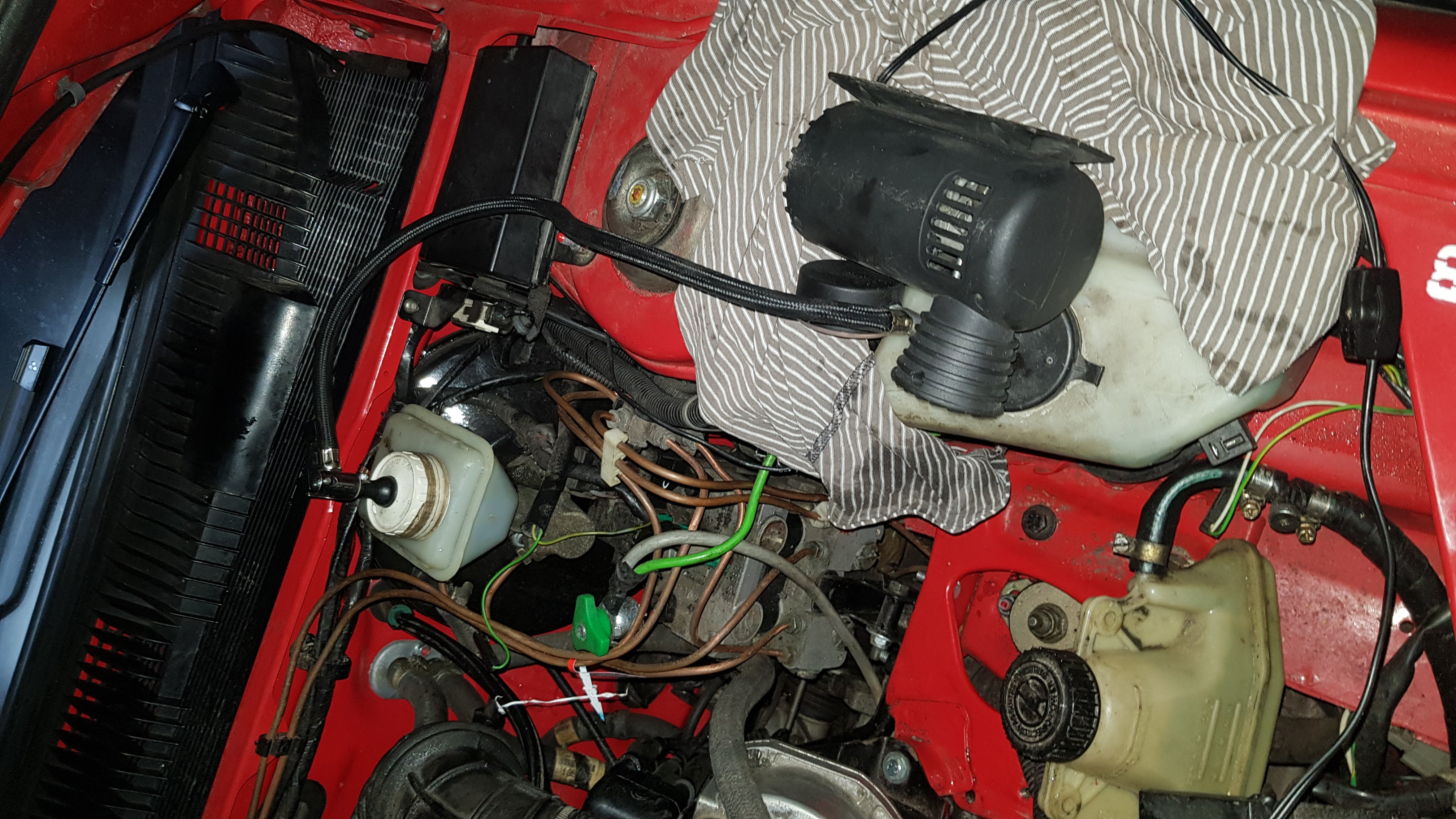

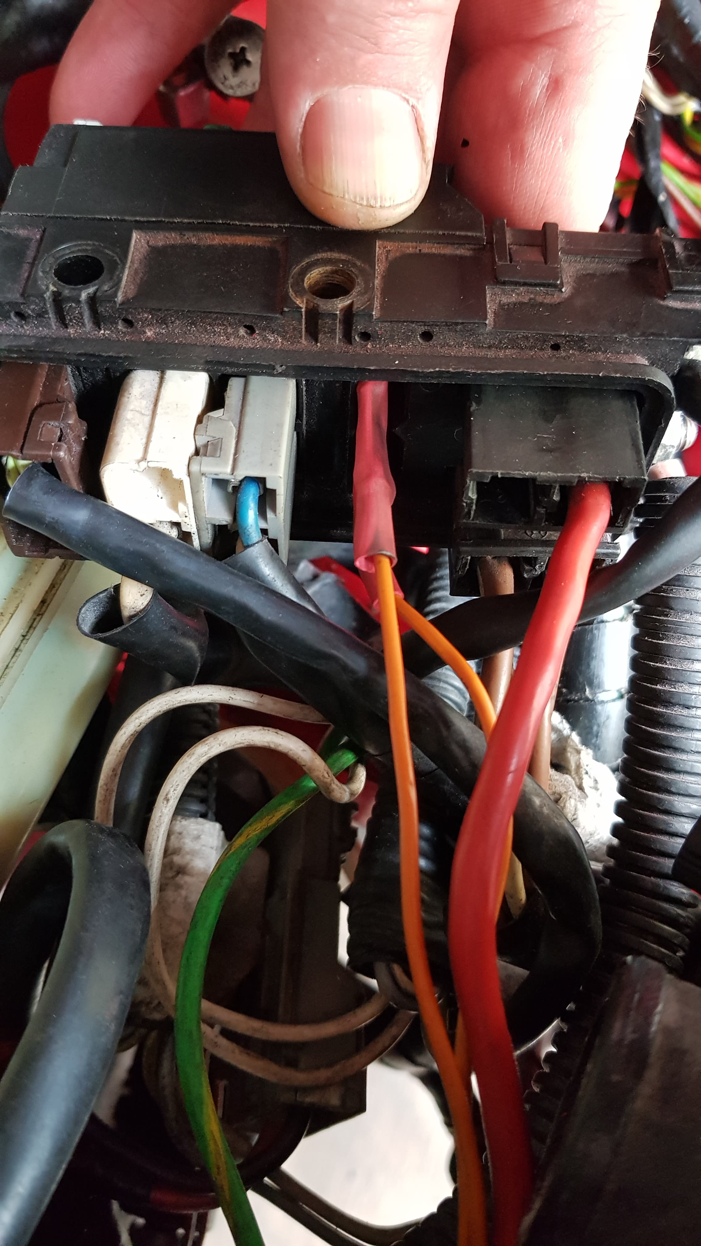

Dzięki Tomek za słowa otuchy, ale nim zabiorę się za ABS muszę znaleźć przyczynę co mi tak pięknie akumulator rozładowuje na postoju. Ubytek jest rzędu 0,8A :( :( :(
Edytowano 22.05.2020
Złodziej się znalazł. Ktoś namieszał w instalacji elektrycznej i grzałka sondy lambda pobierała prąd non stop. Po powrocie z instalacją do stanu fabrycznego problem ustał.
Przy okazji walki z instalacją elektryczną i wobec braku dostępu do sprawnej trąbki klaksonu:
Jej miejsce zastąpił klakson pneumatyczny typu Horn Nautilus- trzeba przyznać że robi niezły hałas :)))

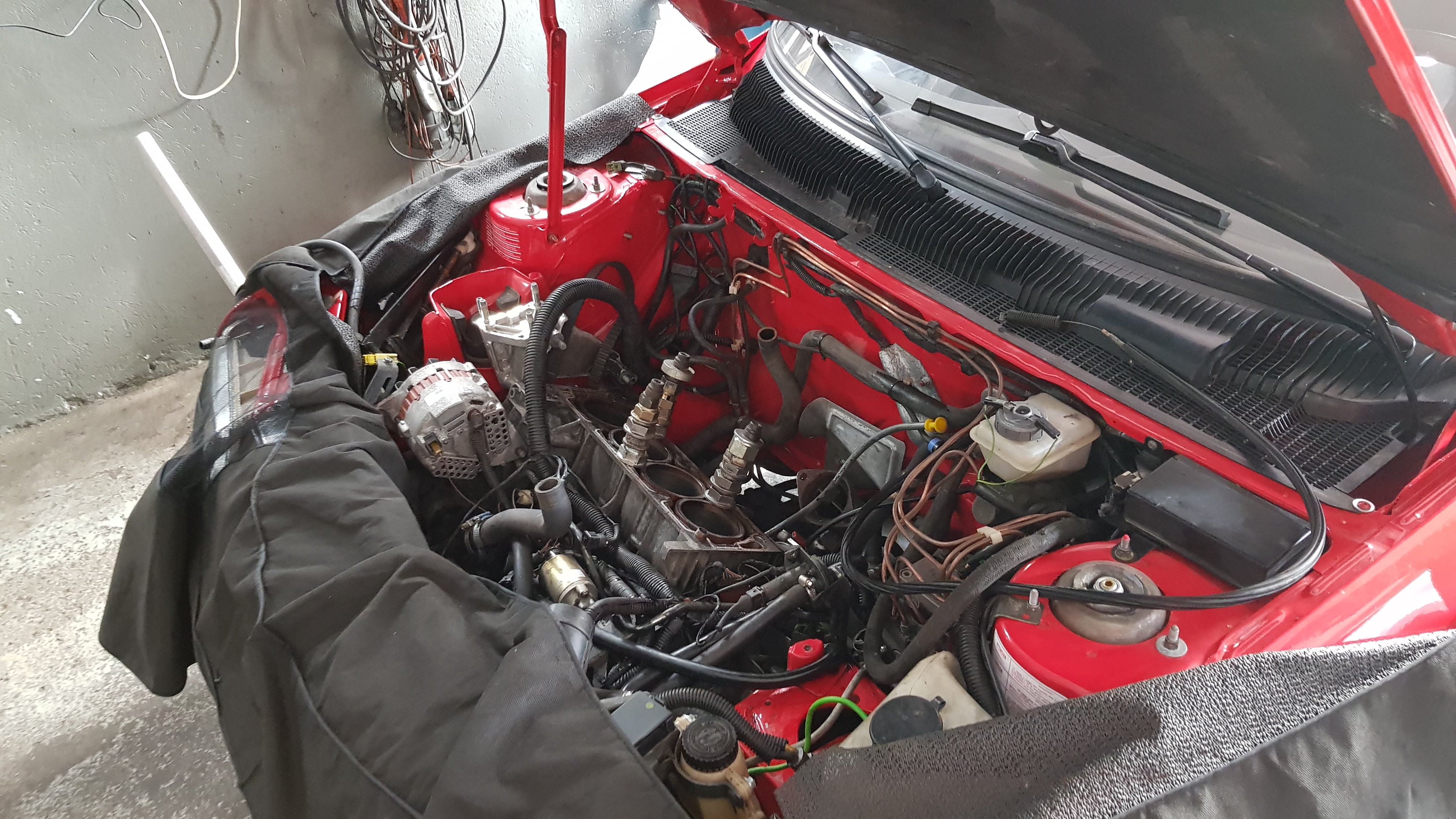

Na sam koniec prace przeniosły się pod maskę z uwagi na niebieski dymek na zimnym silniku sugerujący kończące się uszczelniacze zaworowe.
Po uniesieniu głowicy, okazało się, że uszczelka pod nią trzymała się siłą woli, a nawet nieco przepuszczała między cylindrami.
Głowica trafiła do pełnej regeneracji w profesjonalnej firmie we Wrocławiu. - niestety zapomniałem zrobić zdjęcie odbierajac ją taką śliczną :))
Korzystając z tego że czapka była już zdjęta Darek zweryfikował stan dołu i doszliśmy do wniosku że profilaktycznie zmienimy pierścienie zostawiając stare tłoki i tuleje bo są w bardzo dobrym stanie, podobnie jak sam wał.
Panewki jednak nosiły ślady zużycia więc też zostały zmienione na nowe
Po tych wszystkich zabiegach autko nie puszcza już ani grama dymu, pracuje cicho i równiutko, płynnie rozwijając moc.

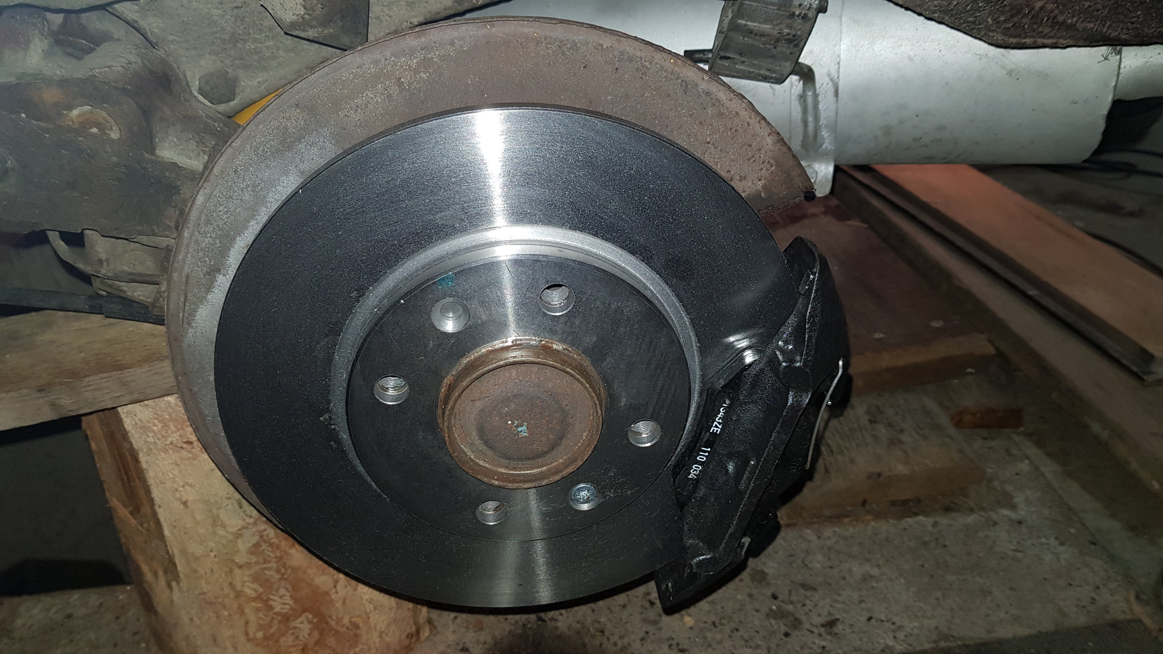

Zimowy czas to też dobry moment na odnowienie układu hamulcowego. Z tyłu wjechały nowe przewody elastyczne (z przodu wymienione były przed pierwszym przeglądem). Wszystkie zaciski zostały poddane regeneracji w firmie AJM Auto.
Zgromadziwszy wszystkie "graty" na nowo
pozostał tylko ich montaż
Na koniec układ zalałem płynem Dot 4 Racing firmy K2. Fajnie że ma niebieski kolor, bo dobrze było widać gdy kompresor wypchnął przez poszczególne odpowietrzniki cały stary płyn z układu.
