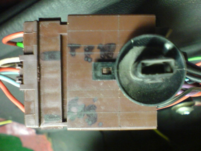

korzystajac z wiadomosci zawartych w watku jak narazie zalozylem trojnik i podlaczylem czujnik cisnienia.
Przy okazji zmiany oleju i uszczelniania miski zaloze czujnik temperatury
na zdjeciu kostka do ktorej trzeba sie wpiac, przy krawedzi cisnienie, w srodku temperatura

- Marin205
- Posty: 3172
- Numer Gadu-gadu: 4777015
Good Job
