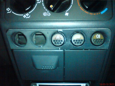

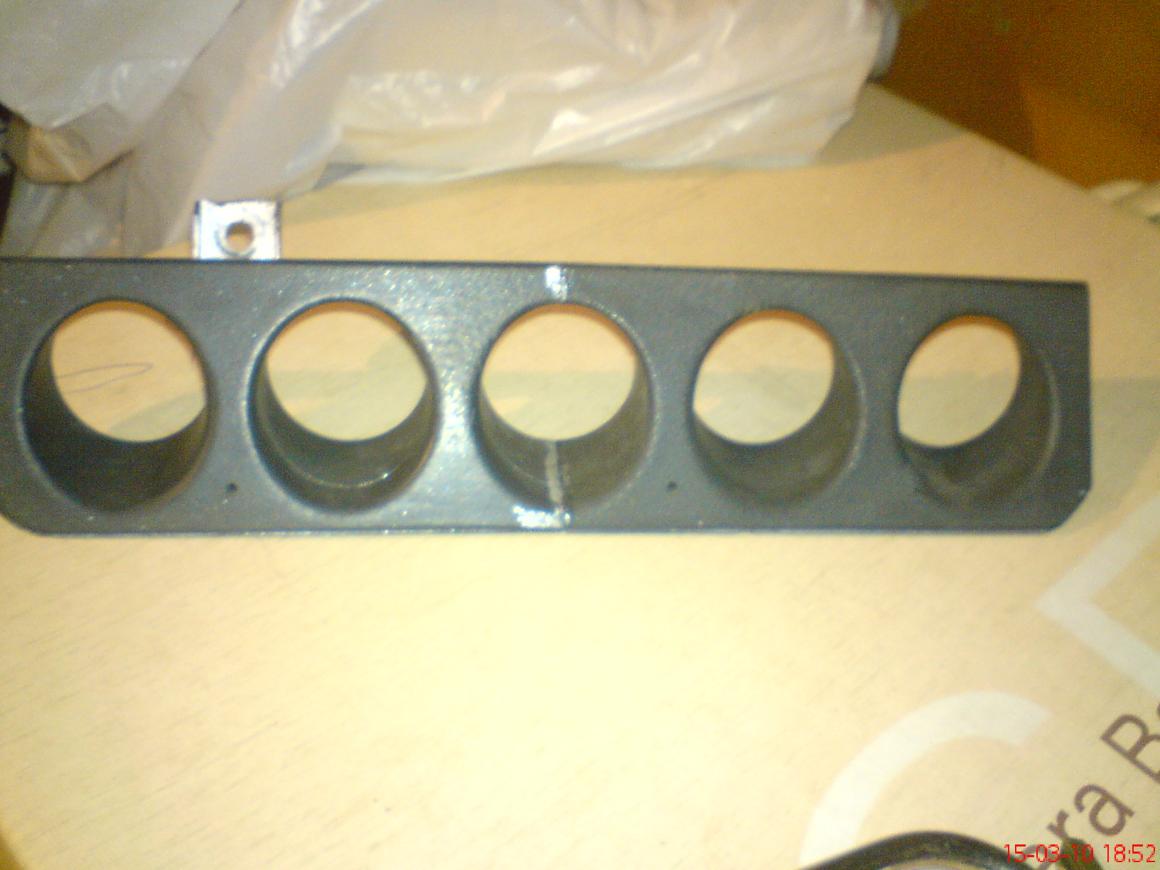

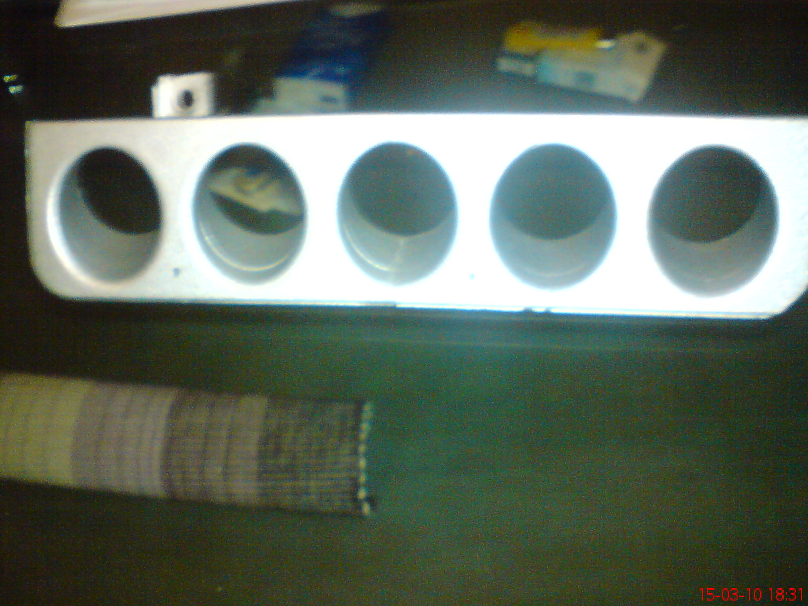

Pobawiłem się teraz z rozpuszczalnikiem, na dniach będzie montowane :)
Przed zabawą z rozpuszczalnikiem
Po
Po
Pluto
Posty: 1615
Lokalizacja: Lubin
Re: Grzebanie nasze codzienne
Post autor: Pluto »
Panel na swoim miejscu:
Sorry za 2 posty pod rząd ale musiałem, to się nie powtórzy!

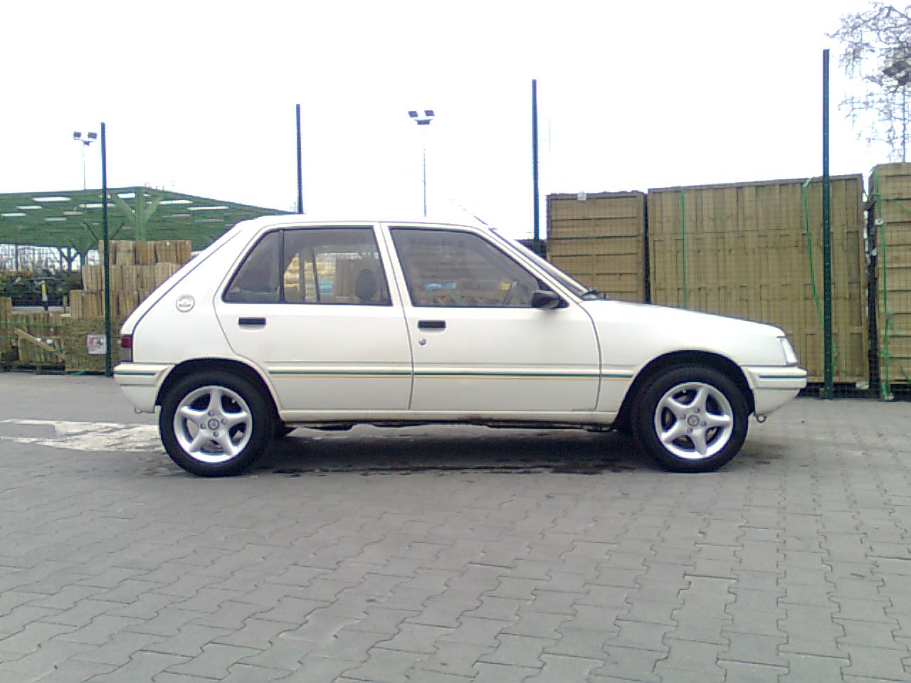

a ja dzis wypucowalem autko odkurzylem srodku zalozylem setup letni i tak to wyglada teraz ;)
:shock: :shock: :shock: Ty nim dachowałeś?? Wygląda jak nóweczka!
smiechoo
Posty: 261
Rejestracja: 01 lip wt, 2008 10:55 am
Posiadany PUG: XS 1.4 TU3M ---> TU3S + LPG
Numer Gadu-gadu: 5774709
Lokalizacja: 3city
Post autor: smiechoo »
ta strona jest nie tknieta :D
