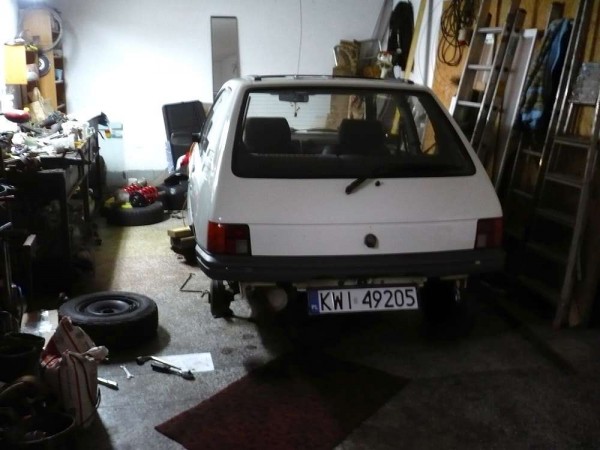

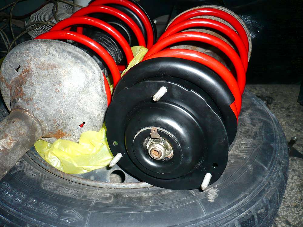

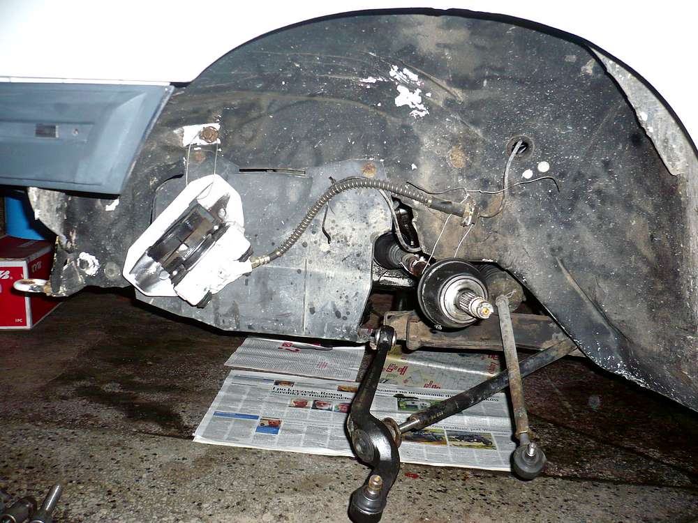

Więc zabrałem się do demontażu kolumn McPhersona w celu zmiany sprężyn na krótsze Jamexy. Trochę wrzasków, brzydkich słów, guz na czole ale się udało. Po rozłożeniu ich na czynniki pierwsze pomyślałem, że warto by było wypiaskować i pomalować na nowo pewne elementy, do tego wymienić łożyska kolumn i kół. W sumie można by od razu założyć zaciski od gita, do tego serwo i pompę. I tak zrobiło się tydzień roboty z planu na jedno popołudnie.
Ciekawe co wymyślę przy obniżaniu belki.

Alimantado pisze: W sumie można by od razu założyć zaciski od gita, do tego serwo i pompę
- simon3
- Posty: 1082
Re: 205 XS Leżak, Tortue Genial
Gazetę podłożyłeś żeby olej z półosi miał gdzie kapać?
A tak na serio to ciekną?
- Alimantado
- Posty: 616
- Lokalizacja: Wieliczka
Podłożona na wszelki wypadek. Jak uważasz przy demontażu, żeby nie wyszły ze skrzyni to nic nie kapnie. Kiedyś za bardzo pociągnąłem półoś i trochę się oliwy uroniło.

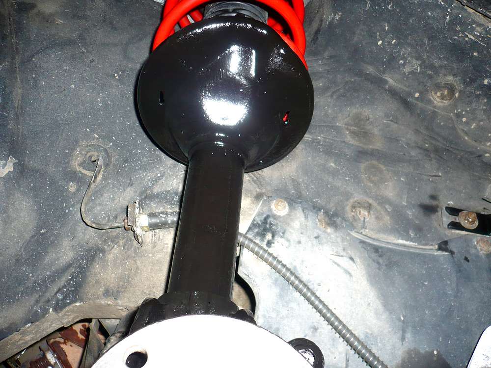

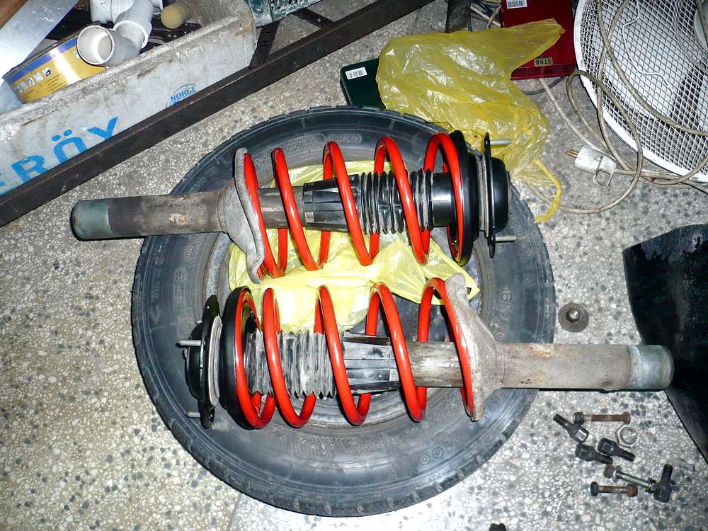

Wczoraj złożyłem kolumny McPhersona w całość i wymieniłem końcówkę drążka. W poniedziałek piaskowanie, malowanie zwrotnic i składamy. Dziś może uda się wyregulować zapłon i belkę ruszyć.
Trzymajcie kciuki.
Trzymajcie kciuki.

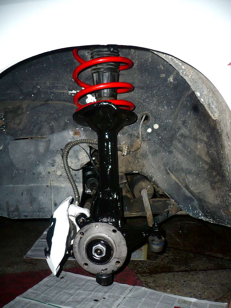

Żeby nie być gołosłownym załączam materiał dowodowy:

Post pod postem pod postem ale muszę się pochwalić
- Posty: 6946
Czyscioch! fajne te biale zaciski. Dobra robota!

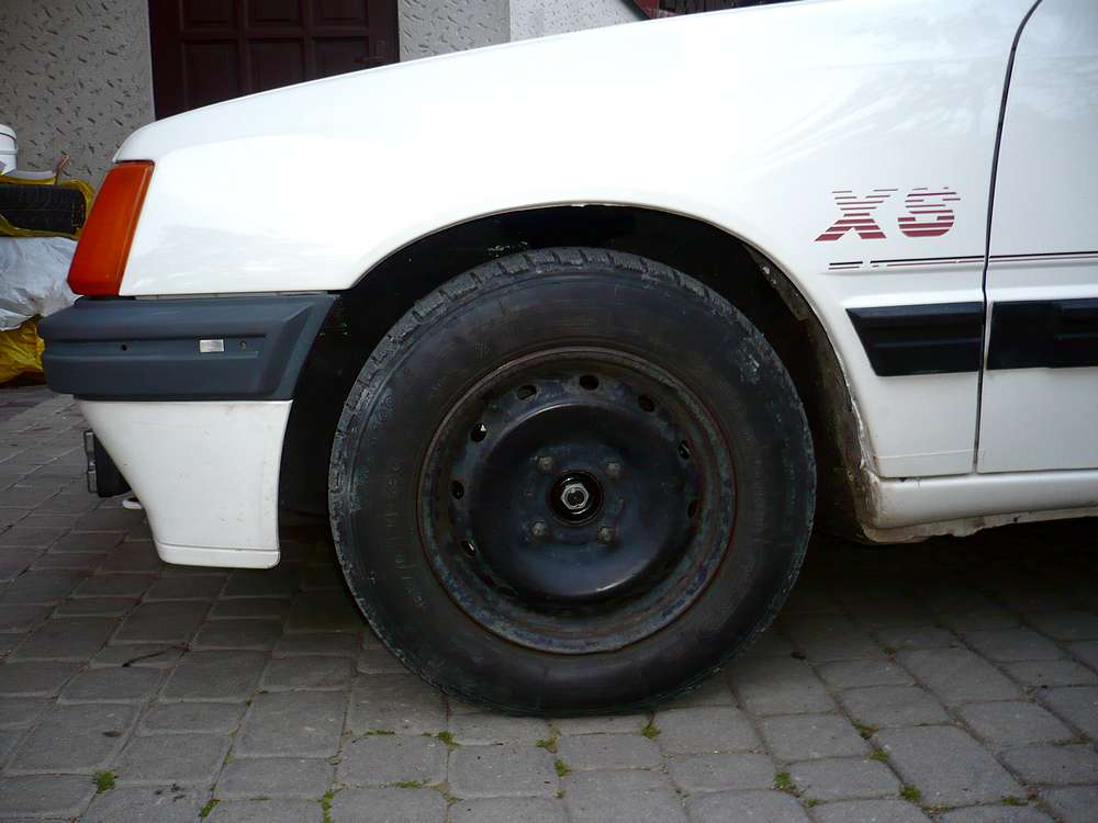

Trochę niżej, chociaż apetyt miałem na więcej.
- jozek
- Posty: 1168
- Numer Gadu-gadu: 4886607
Jakie sprezyny dałeś? Jaka jest wysokość mierzona do górnej krawędzi zderzaka?
