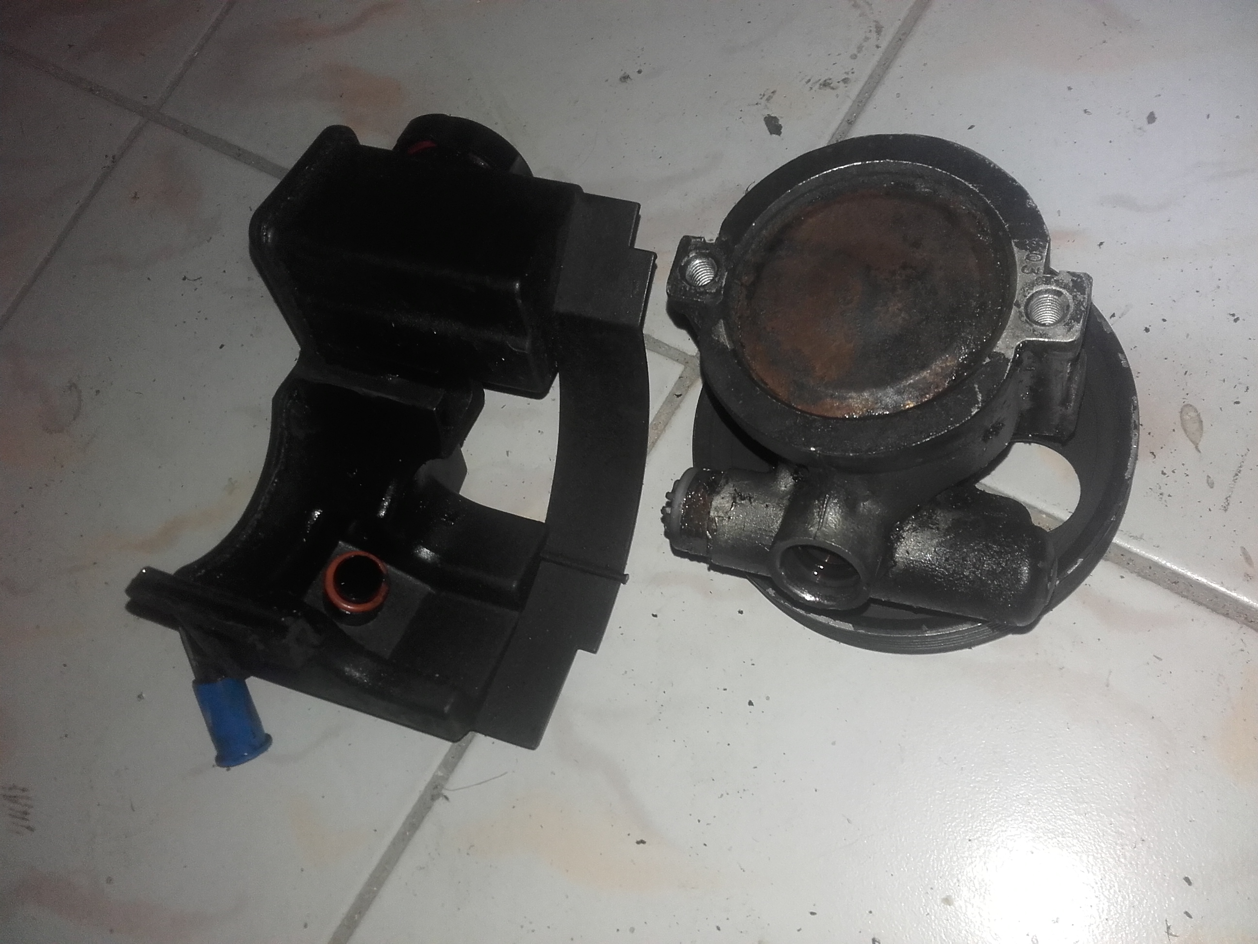

Jako, że minęło kilka miesięcy i o dziwo berlingo jeździ bezawaryjnie

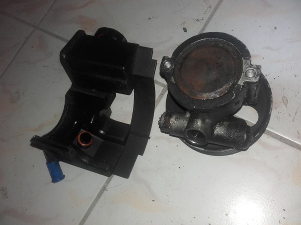

. Wymieniłem w końcu pompę wspomagania, która to podczas pewnej próby terenowej umarła.
Zawsze ciekawiło mnie czy można ją zastąpić pompą bez zbiorniczka z innych modeli. Niestety bez przeróbek nie da rady.

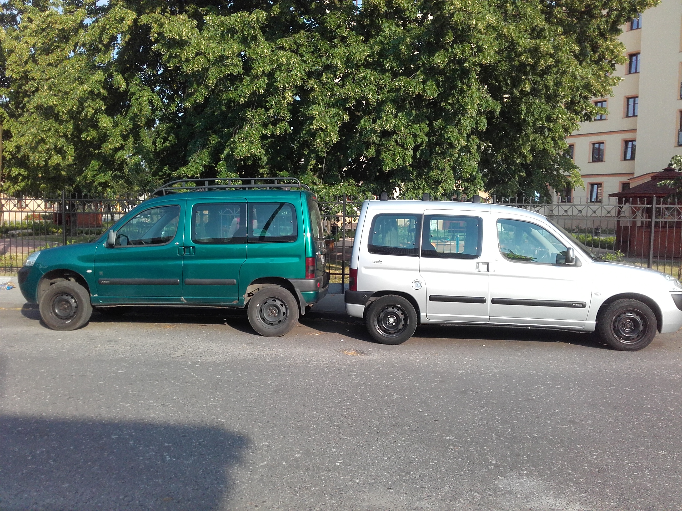

A tu zdjęcie porównujące wysokość Dangela ze zwykła wersją

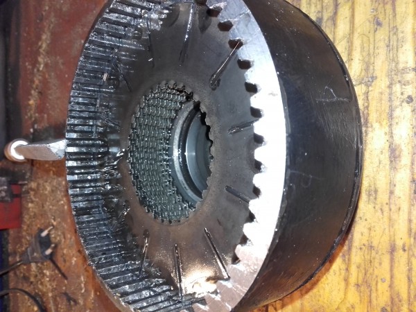

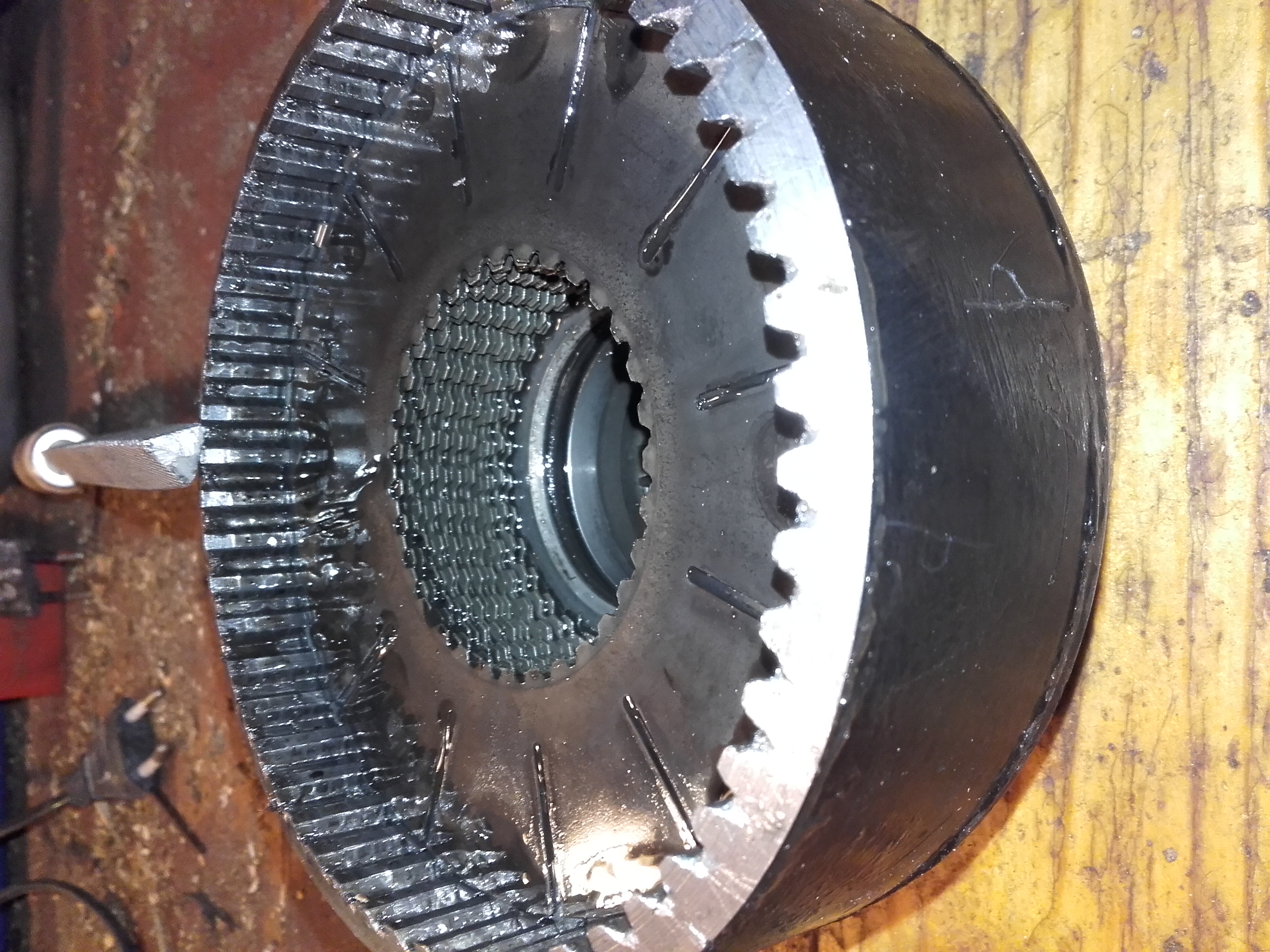

Wisko rozcięte na tokarce. Dziwilo mnie ze jeszcze przed tym, caly czas z niego wyplywal olej. Prawdopodobnie winny jest oring widoczny wewnatrz. Teraz musze to umyc zrobic otwor do napelniania olejem. Potem poskladac plytki, zespawac i zalac odpowiednim olejem silikonowym

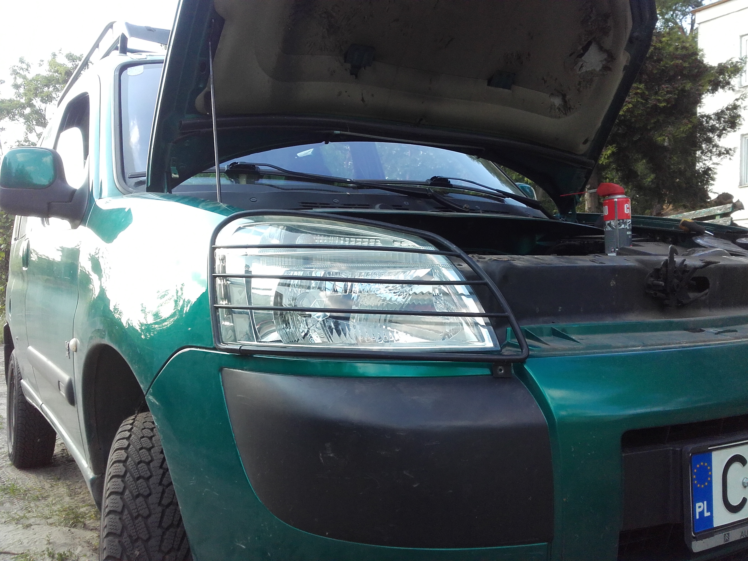

Ostatni rozlecialo sie kolo dwumasowe paska osprzetu. Jest nowe, jakos tak ciszej sie zrobilo. 4x4 nadal nie zrobione to postanowilem go podrasowac oslonami reflektorow. Niestety demontaz przednich lamp nie jest tak banalny i trzeba sciagnac zderzak, wiec tylko przymiarka na sucho a wlasciwy montaz przy okazji malowania zderzaka.

Nie wątpliwie wymaga więcej zachodu... Popatrzyłem w necie i te osłony montuje się z zewnątrz na blachowkręty...

Bezpośrednio do reflektora czy tak w zderzak i błotnik

dokładnie w zderzak i błotnik

Niespodziwalem sie takiego chamskiego montazu
