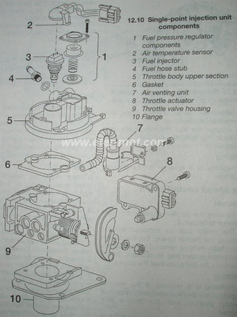

Wyświetliło mi kod 13 - czujnik temperatury powietrza zasysanego?
Gdzie go znajdę?
i 14 czujnik temperatury silnika
Gdzie go znajdę?

kylo_k2 pisze:Wyświetliło mi kod 13 - czujnik temperatury powietrza zasysanego?
Gdzie go znajdę?

w tu3m są chyba trzy, od temp na desce, od kontrolki przegrzania i jeden do kompa. Ten od komputera jest ponoć 2 pinowy i jest albo pod aparatem zapłonowym albo gdzieś koło termostatu.kylo_k2 pisze:tak myślałem - dzięki

komputer widzi tylko ten 2 pinowy pod aparatem
